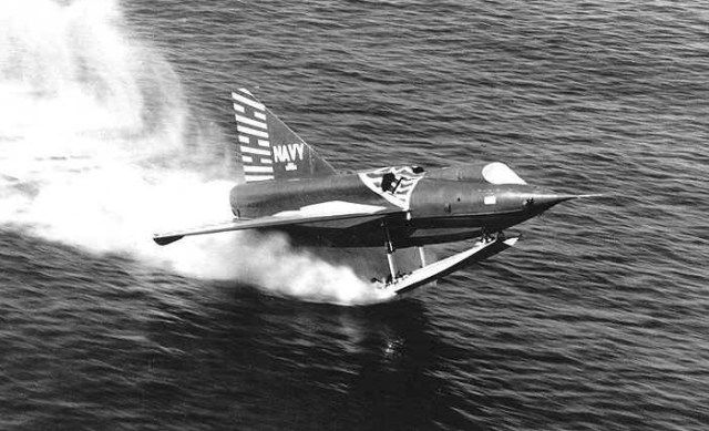

Там еще важна ширина редана и угол килеватости. Но С-400 по размерам лодки один в один- Лэйк и килеватость у нее больше, тем не менее Лэйк это не спасает.
    56,7 КБ · Просмотры: 156

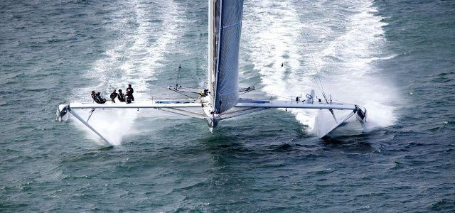

Я же говорил про неправильный угол крыльев.
Правильный вот так - развалом внутрь. Тогда система устойчива.
Так я и говорю - 50кг от обдувки это 1кв.м крыла при нагрузке на крыло 50кг/кв.м.
Если у тебя нет обдувки просто делаешь крыло больше на 1 кв.м. и ничего не проигрываешь. а по сопротивлению выигрываешь.
    52,6 КБ · Просмотры: 169
