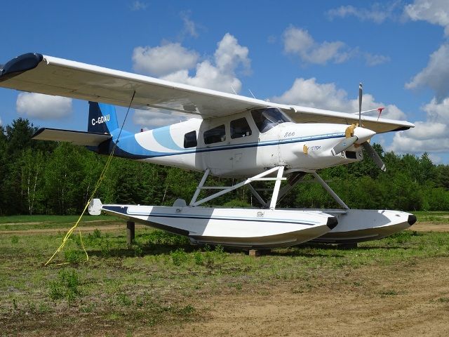

Вот Хелио Курьер - настоящий СТОЛ. Он и не сваливается и взлетает с пятачка.
[media]https://www.youtube.com/watch?v=XJCzOW7a0e4[/media]
    70,6 КБ · Просмотры: 121
Вот Хелио Курьер - настоящий СТОЛ. Он и не сваливается и взлетает с пятачка....
