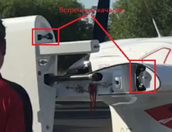

Из видео немного проясняется принцип разъема управления.
По каналу элеронов применены встречные качалки.

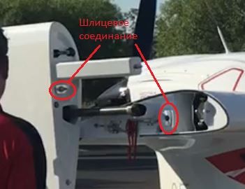

По каналу закрылков похоже разъем шлицевой.

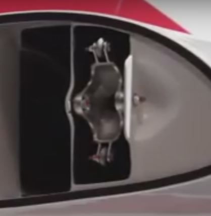

Качалка элеронов крупнее.
