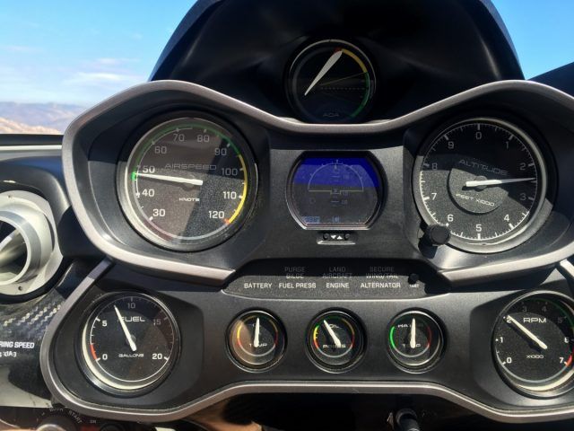

Для двигателя не важно что он крутит ВИШ или ВФШ.
Даже очень важно.
ВФШ обычно рассчитан так, что-бы двигатель развивал максимальную мощность на взлётных режимах и при даче полного газа на земле "перегрузить" его не возможно. А по мере набора скорости и "раскрутки" винта, РУД нужно будет "прибирать", что-бы не превысить максимальные обороты - ещё более "разгружая" двигатель.
С ВИШ - совсем другое дело.
    55,9 КБ · Просмотры: 122
Это понятно. Только при[highlight] ИХ предварительной[/highlight] установке он перекрутится сможет разве что в крутом пике. На скорости в 60 узлов и ПОЛНОМ газе у них 5200.
ТВГ нет, поэтому какая температура на выхлопе они не знают. Попробуйте на самолете, где есть ТВГ, смоделировать такой режим. Я пробовал. Зашкаливает. Больше 3 минут держать нельзя.
И еще. Кто летает - знает сколько хавает ротакс на таких режимах. Кому моторов и топлива не жалко - летайте на здоровье.
Только при ИХ предварительной установке он перекрутится сможет разве что в крутом пике. На скорости в 60 узлов и ПОЛНОМ газе у них 5200.
Не знаю о каком режиме Вы говорите, но на том-же фото скорость - 48 узлов, а обороты - 2100. Правда это почти в режиме срыва(угол атаки "зашкаливает"). Но на тахометре на 5000 даже жёлтой маркировки нет, а красная с 6000 до 7000(плохо видно).

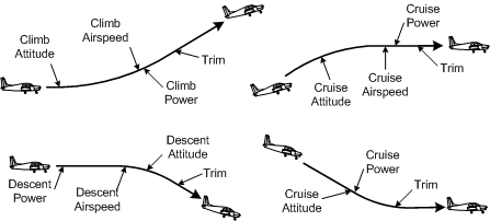

Коллега Gavia а где Вы видели чтобы при наборе высоты вообще меняли что либо кроме закрылков где они выпущены?  Мы даже руки от ручки газа не убираем (придерживаем штоб не срикошетила) пока не сделаем Pitch: выравнивание на заданную высоту. Потом убираем газ до 75% а потом лишь управляем триммером: Это называется Pitch Power Trim

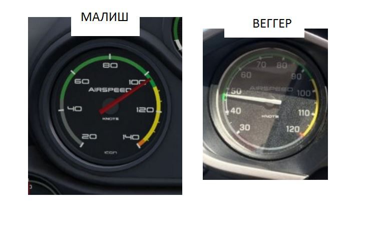

Уважаемые Американцы.
Какой все таки УС на Айконе правильный.

Уважаемые Американцы.Какой все таки УС на Айконе правильный.
На мой лично взгляд приборная доска предоставленная здесь
это модели конца 2016 года
а вот эта
более устаревшая - наверно 2014 или около того
