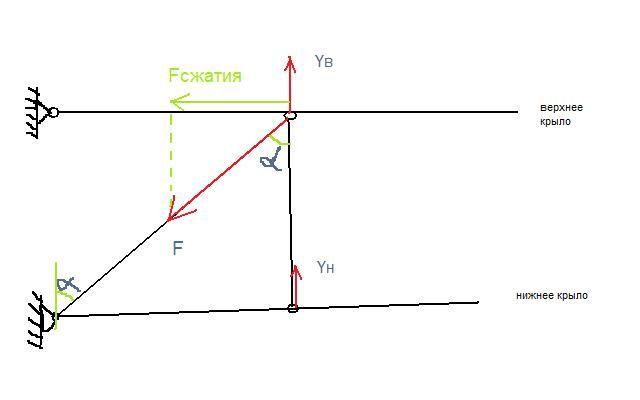

И что сказал конструктор о назначении этой стойки, зачем её делать именно V-образной? :)
... мне б по пошатать рукой, у меня вопросов бы больше не было...

... тогда верхнее крыло считается под нагрузку на собственную площадь, а в промежутке между стойкой и корнем нагрузка увеличивается на площадь нижнего крыла. Получается косая растяжка будет сжимать лонжерон верхнего крыла в сторону корня. Возникнет так же дополнительный изгибающий момент. Только в какую сторону он будет направлен? Подскажите, в чем будет заключаться принцип расчета? :-?

1. Под нагрузкой понимается взлетная масса деленная на общую площадь всех крыльев и умноженная на площадь одного нижнего крыла?
Как распределить эту нагрузку по направлениям?
В каких соотношениях она распределяется?
Это надо знать для:
2. Как закладывать площади сечений полок на участке от стойки до корня?
На сколько сечения увеличатся?
3. Меняется ли конструкция лонжерона на участке от стойки к узлу навески?
Или применяется ли дополнительная силовая конструкция помимо лонжерона на этом участке для этой силы?
Или лонжерон остается неизменен конструктивно, но меняются сечения силовых элементов (полок, стенки)?
4. В лонжероне возникнет так же изгибающий момент, учитывать ли его в расчете стенки лонжерона?
Как определить величину этого момента?
или он не значителен и к расчету не принимается?
5. Ясно, что и обшивка контура будет работать на эту силу. Но необходим ли дополнительный расчет в данном случае?

насколько я понимаю происходит так? поправьте если что:
Fсжатия =(Yв+Yн)*tg a
Yн и Yв - смотреть по эпюрам в соответствующем месте.
Как видно, эту силу нельзя не учитывать.
F - сила упругости подкоса. Остальные силы не рисовал, но они есть=)

2Joy. Да из школьной программы, вспоминаю, твоя схема - это очень похоже на правду. Только, по моему:
1.  Yн берется не с эпюры, а равна массе ЛА, приходящейся на всю площадь крыла, т.к. крыло все целиком опирается на стойку.
2. Точно ли там tg? не cos?
3. Там где F сжатия, там еще и изгибающий момент появляется. Как его определить?

Вот прикиньте степень своей осведомленности:
1. Вертикальная сила определяется из взлетного веса самолета,умноженного на максимальную перегрузку (не менее 4g) и умноженного на коэффициент безопасности (не менее 1.5);эта сила делится на площадь крыла (таким образом получается нагрузка на квадратный метр крыла);полученный результат умножается на площадь данной консоли,после чего полученная сила на консоль раскладывается между узлами навески на фюзеляж и узлом стойки.Сила на стойке и есть искомый  Yн,которая и передается на верхнее крыло.Замечу,что справедливо это лишь в случае равных Су на верхнем и нижнем крыльях,что далеко не всегда имеет место - тогда надо скорректировать результат на различие этих Су.
2. Yн,умноженная на тангенс альфа,дает сжимающую силу на лонжероне верхнего крыла от воздействия нижнего;соответственно,от  Yв,умноженного на тангенс альфа получим сжатие от верхнего крыла,а от их суммы - полное сжатие лонжерона.Растяжение подкоса в этом случае будет равно частному от деление суммы  Yн и  Yв на косинус альфа.
3.Изгибающий момент есть не только там,где лонжерон сжимается,но и по всей длине каждого лонжерона - считается он как раз на основе этой противной эпюры.

Так елы-палы! какая осведомленность? Осведомленность такова, что я тут спрашиваю. я же не за оценкой сюда пришел. я самолет хочу построить. Спасибо всем за участие.
За объяснения спасибо.  :) коротко, понятно. Собственно именно об этом я и спрашивал. и лекции не дано.
А то что изгибающий момент по вей длине лонжерона, то это от распределенной массы, это ясно. Я про тот момент, который получается от сжимающей силы. Он там тоже присутствует. и он присутствует именно на участке между стойкой и консолью., а не по всей длине. Возьмите соломинку указательным и большим пальцами торцами и сожмите. Не сложится по принципу телескопической удочки, не правда ли? Сжимающая сила преобразуется в изгибающий момент, он то и сломает. Так вот этот момент... (не от распределенной массы на м.кв) а именно от действия силы, получаемой лонжероном верхнего крыла от сжатия узлом навески и раскосом... вот этот момент будет иметь величину, которой можно пренебречь, или все таки его желательно учесть в расчете сечений лонжерона? как его определить?
Lapshin
Никакого момента от сжимающей силы на лонжероне между узлом навески крыла и подкосным узлом не будет.Тот эффект изгибания сжатого стержня под действием сжимающей нагрузки,что принимается за этот момент,является потерей устойчивости,которая бывает как общей (когда стержень изгибается : пример - металлическая линейка,сгабающаяся от нажатия) и местная,(например,свернутая в трубку бумага при сжатии согнется в одном месте с образованием гофра,как у голенища сапога).Потеря устойчивости возникает при достижении критического напряжения материалом - на этот случай,естественно.элементы конструкции также проверяются.
Это про сжато-изогнутую балку. Откройте Ландышева "Расчёт планера" или Виноградова "Расчёт самолёта на прочность". Там очень доступно. Практически нужно только подставлять свои цифры, А то, что Вы спрашиваете очень долго объяснять и просто в формате форума это сделать невозможно.
Спасибо, все становится ясно. Теперь понятно, как вести расчет.
