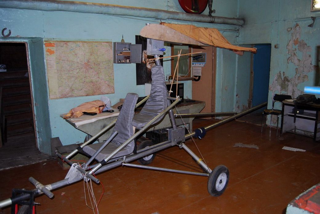

вот к этому я собираюсь все это приделать

По всей видимости собираешься сделать максимально легкий и простой аппарат - гибрид тележки типа мотодельты и классических плоскостей. Летать будет, площадь у крыла хорошая.  Слабые места: 1) движок сзади, 2) слабоватая по жескости и прочности корневая подвеска крыла (как раз в отношении восприятия продольных боковых моментов), 3) отсутствие аммортизации, 4) хвостовая балка сзади снизу, если не ошибаюсь. При взлетно - посадочных углах атаки она (и то, что на ней) будет ловить неровности, траву, камни с ВПП.  Хотя такие схемы эксплуатируются и вы их, наверное, неплохо изучили.
А зачем так высоко задрали "второго"? Разброс масс и так будет будь здоров... И хвостовую балочку я бы приподнял еще малец, а в конструкцию пару ребер добавил.
