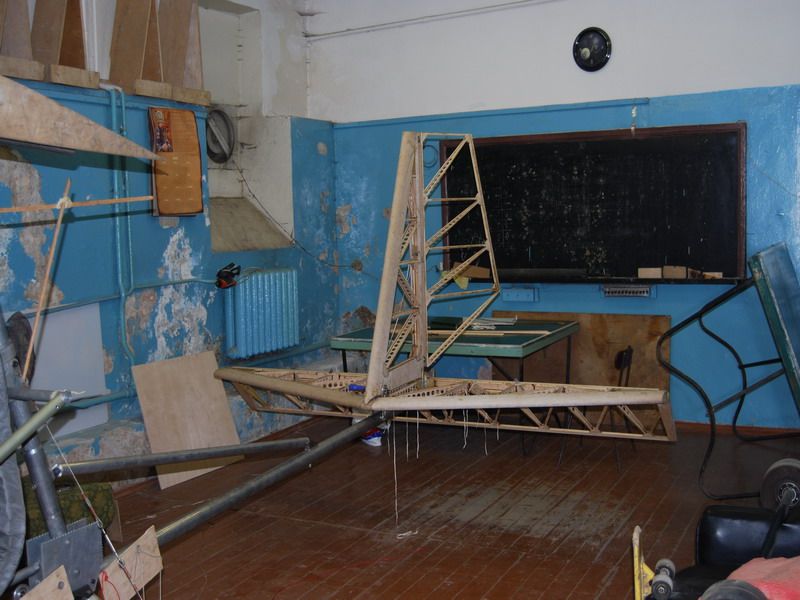

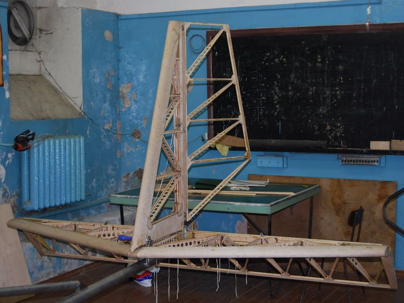

шаблон для лонжерона
там рейки 9 на 9, руль высоты на трех точках, если сломать то надо согнуть, а гнуться они будут вместе, там тоже рейки 9 на 9 да еще лобик зашит фанерой.
Если про нагрузки говорить,  нагрузи 70% на оперение...т.е. 280кг....впрочем это разумеется моё личное мнение.
Как мне объяснили, пик нагрузки там возникают только в момент начала эвалюции, а дальше руль высоты и стабилизатор друг друга уравнавешивают и больше 50 кг там не когда не бывает.
руль гнет стабилизатор вниз, а аэродинамичиские силы пытаются его согнуть в противоположную с торону
Владимир Павлович Лапшин - участник нашего форума...практикующий профессиональный авиаконструктор... и мужик толковый.

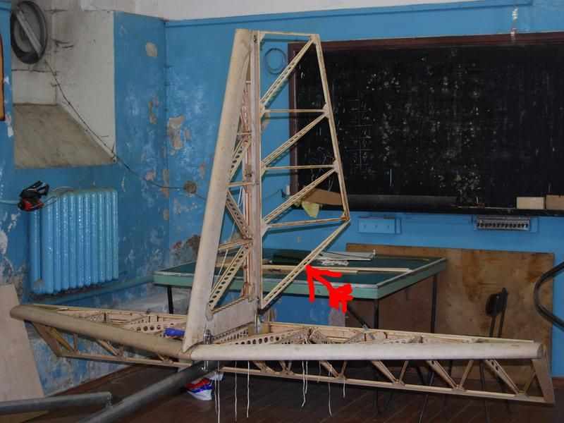

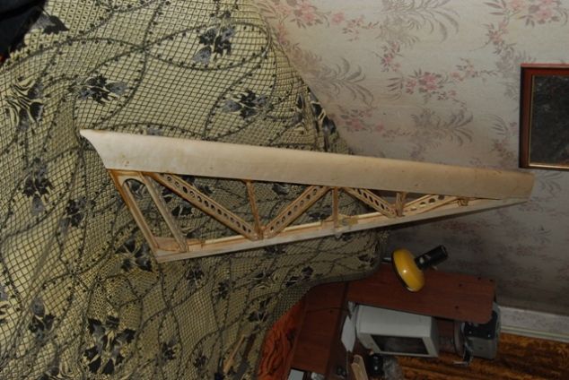

почти готова половина хвостика.
    48,9 КБ · Просмотры: 261

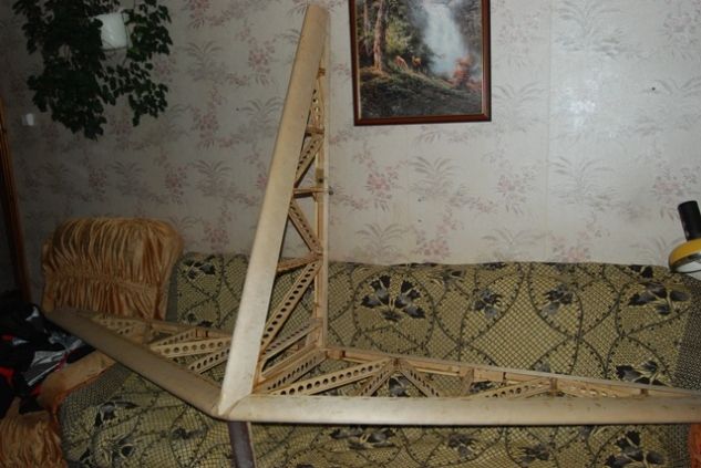

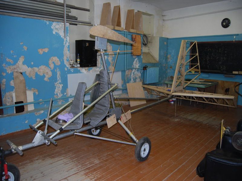

к дельтаплану хвост приделал, может самолет получиться. ;D
    70,8 КБ · Просмотры: 285
позвольте заметить, что вот тут сильно дефомируется при обтяжке
    72 КБ · Просмотры: 271

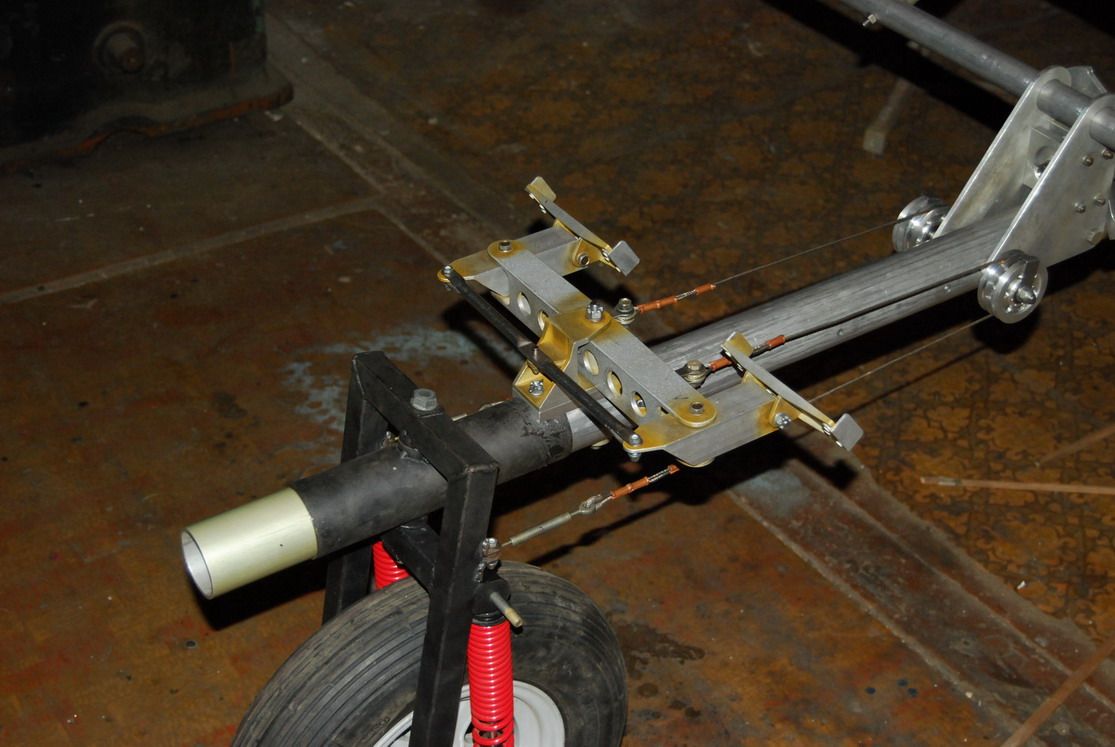

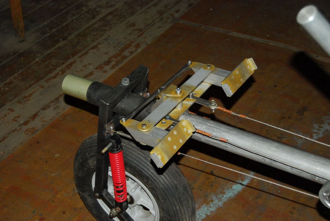

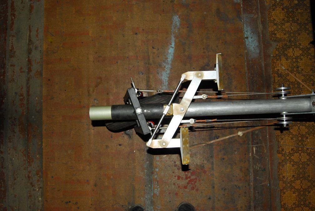

педальки сварганил
    103 КБ · Просмотры: 284
без раздельных тормозов радиус разворота оставит желать лучшего наверное.
