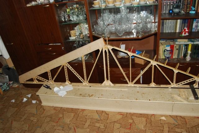

вот что получилось
    55,3 КБ · Просмотры: 317
если из дома не выгонят то наверное дострою ;D.

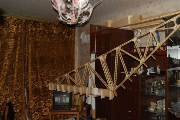

Держись змей...мы с тобой мысленно.  😉  Кстати чевой-то лонжерон на стабиле дохловато смотрится... ты его сам считал или срисовал откуда?... :🙂
срисовал конечно, там рейки 9 на 9, размах 2,8, на руле высоте такие же будут в паре я думаю нормально.
если честно я не очень представляю как это все нагружается, но умные люди говорять что на таких самолетах там больше 100 кг не бывает..
Умные люди говорят что стабиль можно просто посчитать на нагрузку равную взлётному весу....спроси Палыча... если сюда не зайдёт,  в личке точно ответит.
А кстати, какая у тебя планируемая макс взлётная масса...может это я гоню... 🙂

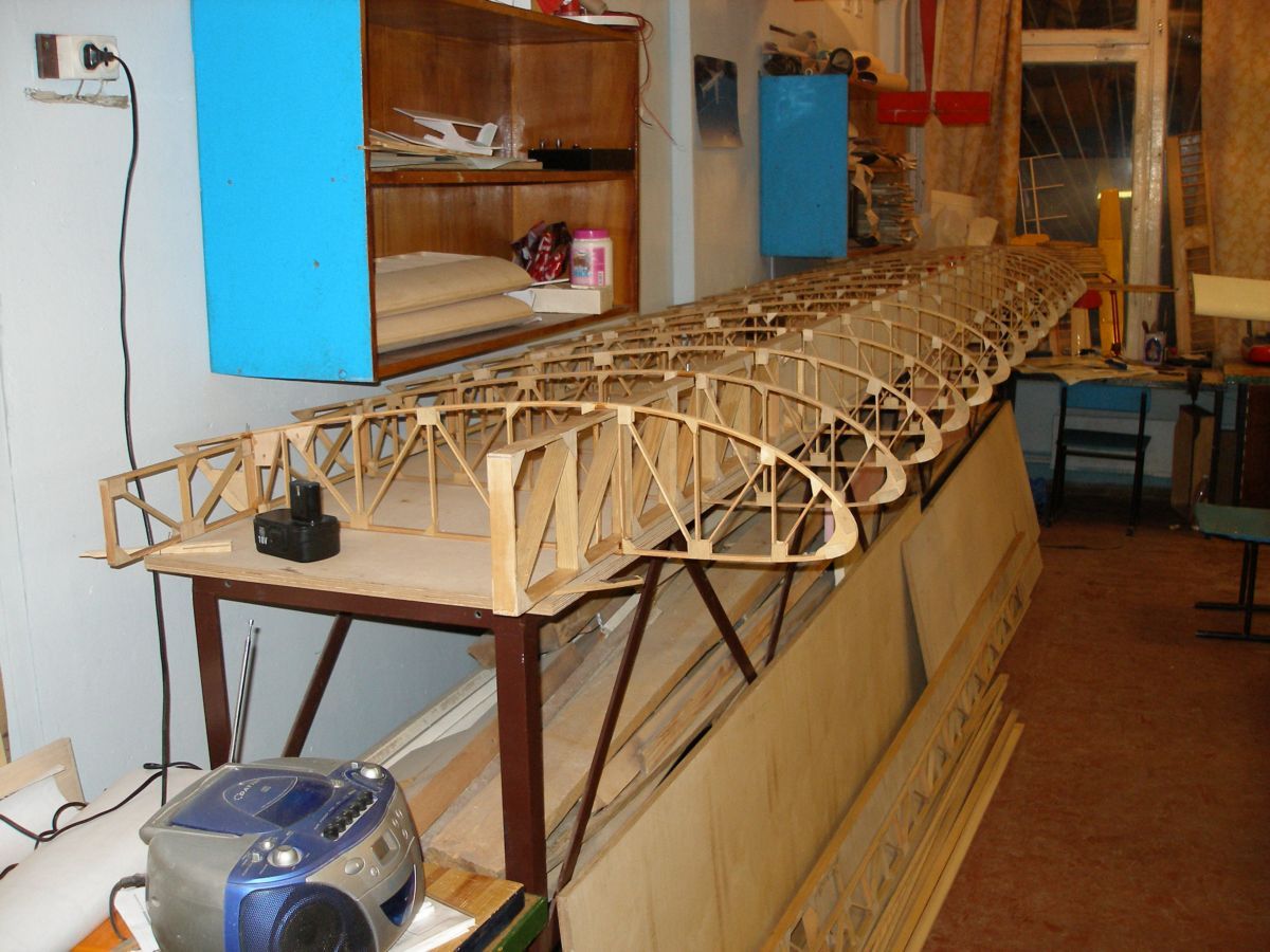

Крылья из дерева самые лучшие!!! :IMHO

Понял 400. Вот не вдаваясь в расчёты просто приклеил бы по лонжерону ещо пластину из сосны толщиной милиметров 8... весу она тебе добавит 300гр... но летать будеш со спокойным сердцем... 😉
там подкосы будут от стабилизатора к килю, руль высоты на трех точках подвешен, так что думаю и так  бдует с офигеным запасом.
если положить стабилизатор на две опоры, а посередине 100кг то верхняя рейка на сжатие выдержит, а если это еще и подкосами подкрепить то 500, быстрее от смятия пострадает, нафига еще усиливать.
