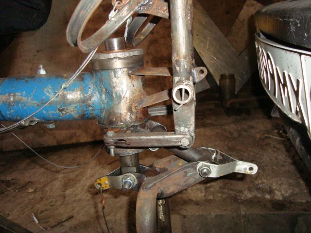

Видится мне ошибочка, но это исправимо:
хвост низко висит,  такая конструкция не обеспечит посадочное положение при посадке, надо хотя-бы градусов 20 что-бы получилось. Я имею ввиду угол который получится между полом и линией проведенной от основного колеса к нижней  точке хвостовой балки. Если этот угол как мне показалось градусов 15 не увеличить, то касание будет сначала хвостом а потом основными колесами, это я еще не учитываю вашего веса и мотора, в аккурат Г.О. косить траву будете.
если хвост приземлить, то крыло выйдет на угол 21 градус, на р3а срыв наступает на 19, исходя из атласа профилей, так что я думаю при желании конечно можно хвостом треснуть, но это уже будет извращенство, это я так думаю, на истину не притендую практика покажет.
правильно, это ВС когда летит у него хвостовая балка не в горизонте, а приподнята назад (обратите внимание на угол установки стабилизатора примерно +15 град). самол на снимке красивый спору нет, но у него хвостовая балка под углом к обдуву от винта и набегающему потоку (страдает Сх), но это в угоду компоновке, т.к. винт толкающий. самолет на снимке стоит пратически в посадочном положении.  В Вашем случае я понимаю стабилизатор установлен паралельно хвост. балке, по этому вам надо эту проблему решить, можно вообще просто основные колеса немного опустить, но это крайний случай(может получится большой боковой момент).

видешь где троса с педелей уходят на носовое колесо блестят еще втулочки вот от них потянутся троса к РН

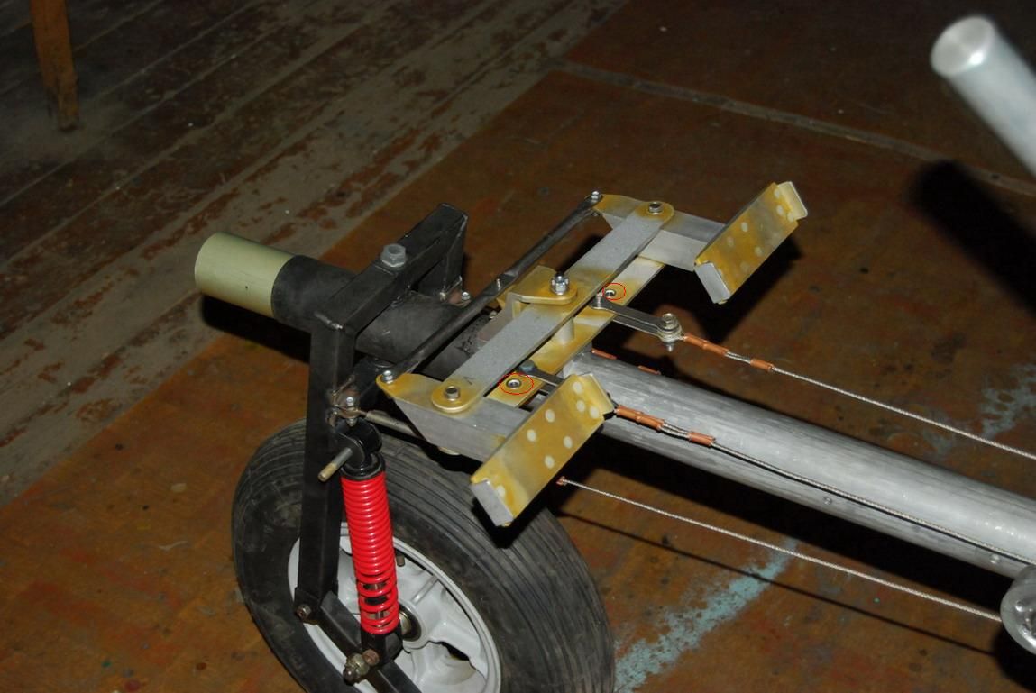

однако я тоже было дело тросами пытался наладить управление. позже сделал так
