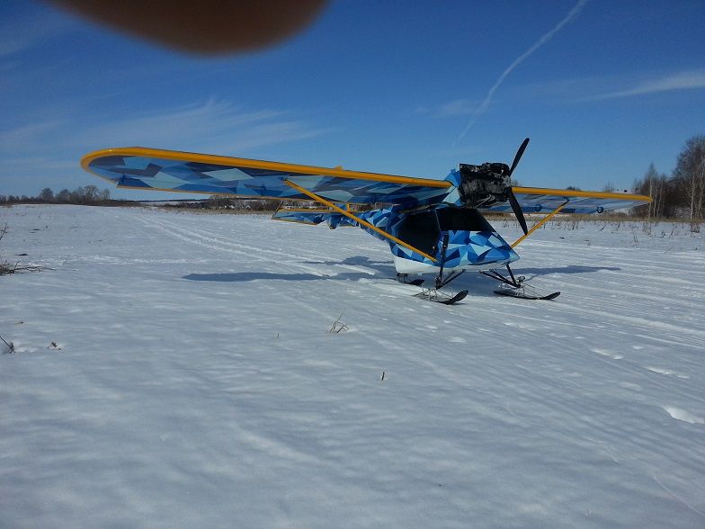

В самодельном мотоцикле ставил пружинно масляный амортизатор от велосипеда, самый лёгкий и дешёвый, без "баллоничка". Прекрасно аммортизирует 4 года, нагружал до 200кг на колесо при рычажности 3. Сам весит менее килограмма, но ход короткий, всего 4см.
Рассчитывал в SolidWorks круглую рессору из прутка из Д16Т и титана, получается что с Дюралью ход 3см до разрушения при длине ~50см и диаметре ~20мм, точно не помню, не сохранял, а с титаном ~8см. Но при этом толстый пруток базальтовой арматуры в реальном мире согнул гораздо сильнее, но сломать так и не смог! Думаю базальтовая арматура отличный вариант для простой рессоры, если располагать 2 прутка треугольником. Как приедут мощные весы из Китая, закуплю разного диаметра палок и протестирую.
Ну и попробуйте на эту красоту поставить пирамиду с амортизаторами... :STUPID
Только рессора.

Пятый год тестирую эту арматуру на воздействие УФ и перепады температур и влажности в естественных условиях под знакоперенными нагрузками. Пока: полёт нормальный! 😉
Рессора из арматуры? Можно подробностей? Какие нагрузки, как крепить правильнее?
Не рессору, саму арматуру в режимах работы рессоры тестирую. Похоже на стОящий материал. С нагрузкой и крепежом проблем не вижу. Диаметром и количеством - подберутся нужные характеристики!
Только рессора.

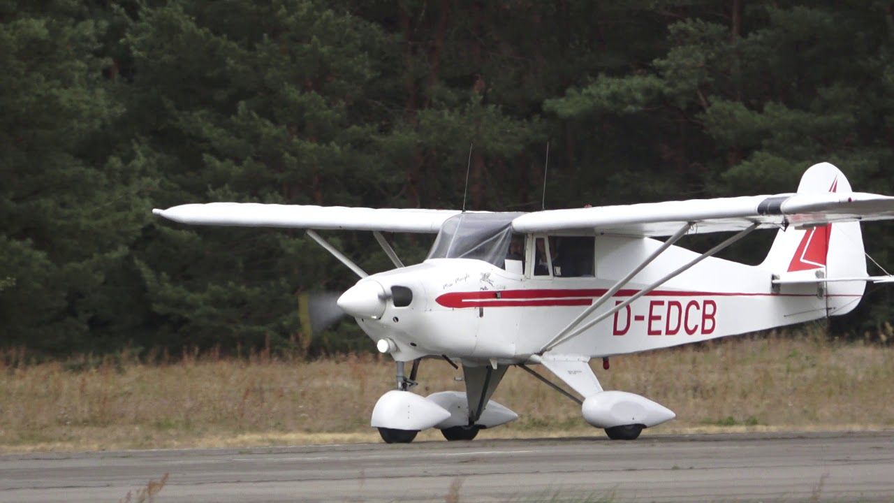

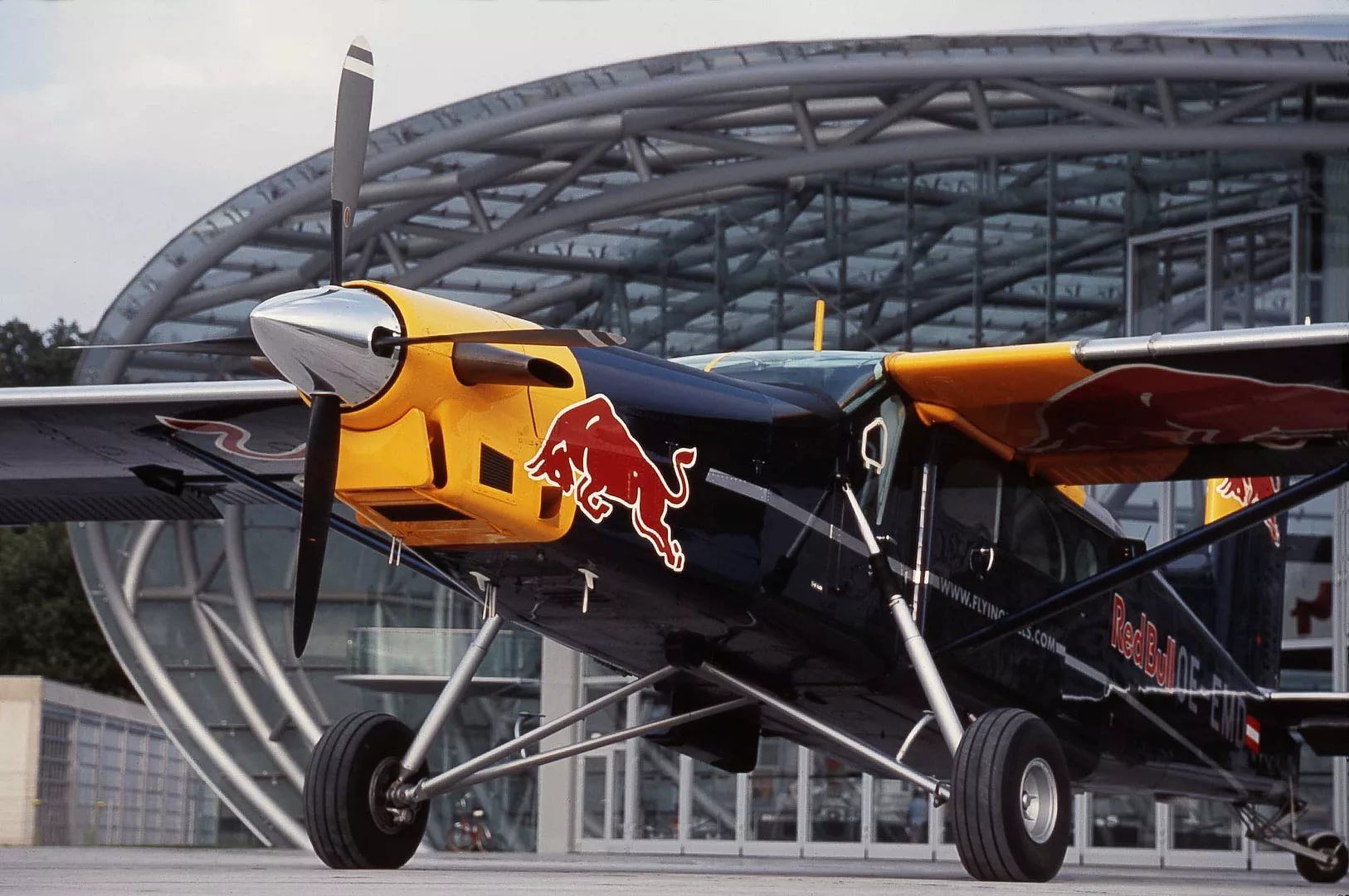

Как то так и этак и даже вот так. Пайпер 16/20, с рядным расположением экипажа
    75,6 КБ · Просмотры: 305
    87 КБ · Просмотры: 285

Элегантность и стиль есть?

Ну,  это  вообще  шикарная  птица ,  удалось  даже полетать  на  ней в  качестве  пассажира,  реально  впечатлил  взлет  и  посадка,  они  как  Оттер  Твин  активно  работали  с  нами  в  Африке в  90-е.
Зачем далеко ходить, и у нас прекрасно работает, такая схема. 😉
