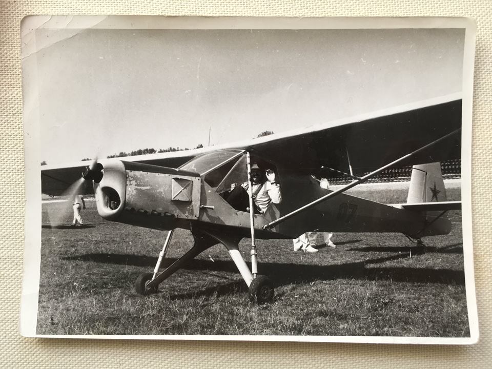

А вот тоже не плохой вариант
    102,7 КБ · Просмотры: 331

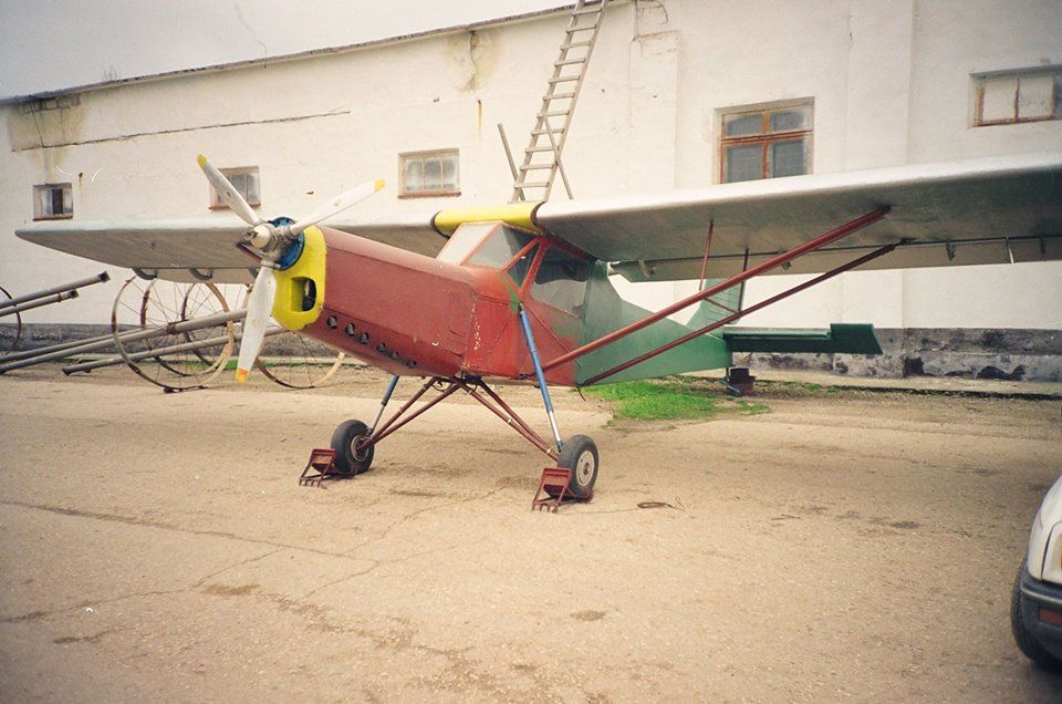

И вот с подкосов стабилизатора  АН-2
    111,2 КБ · Просмотры: 310
