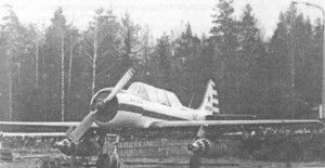

Блоки УБ-7 подвешивались на Як-53 - одноместный вариант Як-52 с тем же шасси с носовой опорой.Испытания,которые проводили летчики-испытатели Андрей Синицын и Михаил Молчанюк,несмотря на отсутствие опыта стрельб дали превосходные результаты - но боевого применения эта техника так и не получила ни в Афгане,нигде еще.
Про одноместный не слышал, а к двухместному Як52Б точно припендюривали немного вооружения.
    10,9 КБ · Просмотры: 283
Довелось мне видеть Приднестровские " боевые" Як-52 )))) Камуфляж как у Ю-88 при ускоренном переводе с зимней на летнюю эксплуатацию весной 45 )
