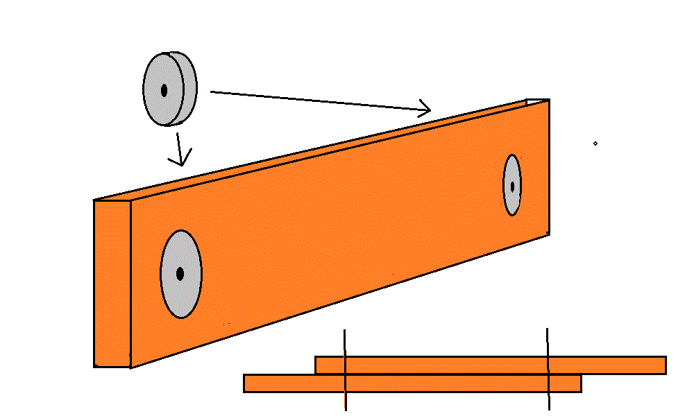

Все привет. Надо вклеить вот такие вот дюралевые шайбы(D примерно 50мм)  в лонжерон(бобышки). Будет цельное крыло без разъемов. Через шайбы(для увеличения площади смятия древесины) будут проходит болты соединяющее крыло со шпангоутами фюзюляжа( в шпангоутах такие же  шайбы).   Два болта спереди на переднем лонжероне, два болта на заднем фальшлонжероне. Экономия 5 кг веса, при самолете типа АРГО. Эпоксидка пойдет? Или какой заморский клей? Если да-то какой?
2) И еще вопрос про другой вариант стыковки(нижний рисунок, вид сверху): Если крыло будет из двух консолей, консоли смещены по длине фюзеляжа на ширину лонжерона, и крепятся двумя болтами к шпангоуту фюзеляжа -как считать центральную часть?

Не совсем понятно о чём речь.
Про бобышки - почему дюралевые? Он (дюраль) в эксплуатации разъёмных узлов не есть гуд - сталь лучше, а для облегчения сделать сварной коробочкой (пустотелой).
По консолям - если крыло свободнонесущее, то рассчитывать будете по реакциям в узлах (отверстиях). У вас будет консоль как двухопорная балка, соответственно на шпангоуте будете суммировать или вычитать силы реакций (в зависимости от направления сил).
По нормальной технологии в дюралевых ушках (деталях) запрессованны стальные втулки, ибо для процесса резания (износа) достаточно разницы в твёрдости материалов в 30 единиц. Или болты тоже дюралевые поставите?
Болты  стальные. Непонятно только, какая разница: через стальную втулку с дюралем контакт или с со стальным телом Болта? Или лучше шпильки с резьбой по концам?
Один е...т - другой дразница ;D
Втулка то ЗАПРЕССОВАННА! Соответственно идёт контакт сталь по стали. Шпильки - на ваше усмотрение, по конструкции.

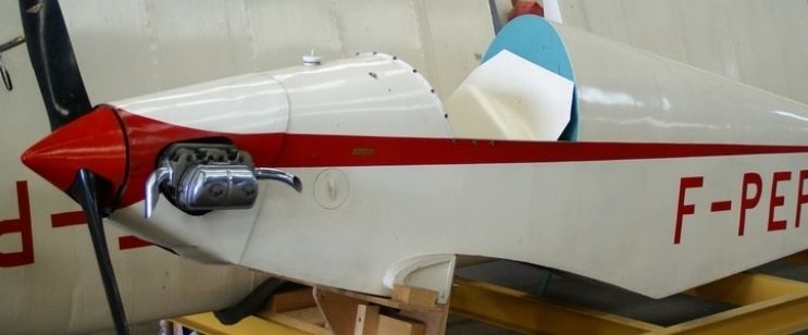

В первом случае вот в такой вот фюзеляж вставляется неразьемное по консолям крыло. Вопрос про место креплений-надо ли вклеивать в дерево металлические(Д16Т в частности) втулки большого диаметра, для увеличения площади древесины подвергаемой смятию. А вот на рис ниже(PIK-26 подобная схема крепления крыла)) вообще нет никаких втулок-болт сидит просто в дереве

Поймите втулка эта-цилиндр из Д16Т  длиной 40мм, диаметром 50мм, и отверстием посередине (под шпильку) 10мм. Какие проблемы прочности в месте шпилька- втулка-если там такая опорная поверхность?
В первом случае вот в такой вот фюзеляж вставляется неразьемное по консолям крыло. Вопрос про место крепления-надо ли вклеивать туда металлические(Д16Т в частности) втулки большого диаметра, для увеличения площади древесины подвергаемой смятию. А вот на рис ниже(PIK-26 подобная схема крепления крыла)) вообще нет никаких втулок-болт сидит просто в дереве
Если по расчётам проходят оба варианта - то выбор только на ваш вкус.
[highlight]Так какая разница?[/highlight] Так и быть - никакой ;D
) Стальной болт в древесине значит не смущает, а в дюрале да? 😉
Ну нет - для соединения,регулярно подвергающегося в эксплуатации сборке-разборке,решение "болт в дереве без втулки" очень малопригодно.
