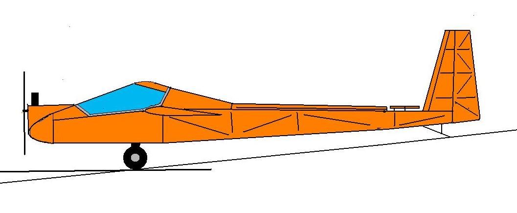

Если фюзюляж такой конструкции(лонжероны и стойки) и обшит весь фанерой, нужны ли раскосы как в боковинах так и внутренние?
    15,2 КБ · Просмотры: 119
Только перед кабиной зашить надо шпангоут или раскос поставить.

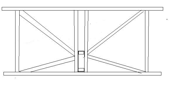

А вот где лонжерон крыла(низкоплан) Надо раскосы? или с двух сторон фанеркой обшить?

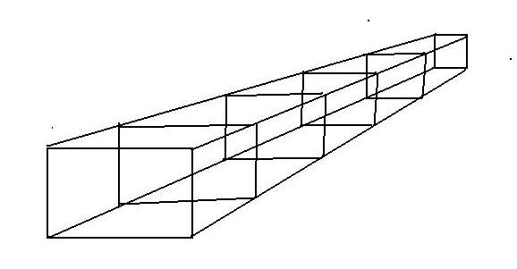

ой. не могу удалить , вот правильный рис

Примерно, иначе кручение не будет восприниматься. А чтобы добро зря не пропадало можно прикрепить к нему к примеру кресла или стыковые узлы крыла.
Ну вот стыковой шпангоут можно фанерой обшить, а раскосы вдоль стенки не надо. Сама стенка выполняет роль раскосов.
В принципе такая схема - та же балка, вроде лонжерона крыла и методика рассчёта такая же.
Маленько обшибся. Ответ 351 неправильный. Зашивка или раскос не обязательны.

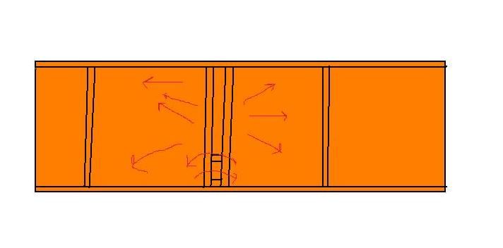

Ну вот типа так? Кручение лонжерона передается на раму фанерной обшивкой. Раскосов не вообще. И еще, ведь есть  задний узел (кручение передавать). Так что не так сконцентрировано будет кручение в одной точке
    13,5 КБ · Просмотры: 126
Всё правильно. Кручение с крыла передаётся двумя точками: креплением переднего лонжерона и стенки или заднего лонжерона.
В общем если фанерой обшито, раскосы не нужны и для передачи крутящего момента крыла?
