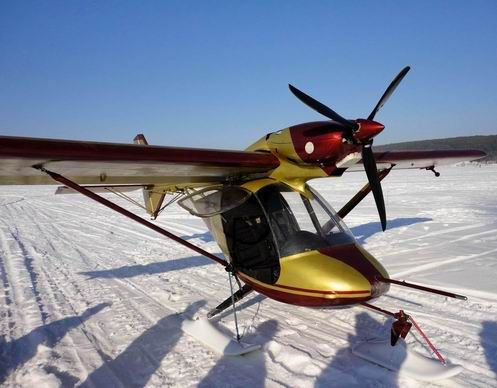

Сколько налетал Иван?Какие у него впечатления?
около 20 часов. Впечатления только положтиельные.
Но руки в межсезонье придется приложить,в основном косметика.
Завтра привезу спассистему к500. Подумаем куда ставить.
"Пушка "  классная у аппарата, Ми-28 отдыхает
Кстати "пушку" спокойно можно укоротить по хомут. Она раньше именно такой и была. Просто одно время эспериментировали с установкой ПВД.
Если укоротить "пушку"вырастает погрешность указателя скорости.Спассистему оптимальнее поставить за двигателем над крылом там всё равно вихри и  есть силовые элементы конструкции(крыльевые узлы)куда закрепить ремни :IMHO
Спассистему оптимальнее поставить за двигателем над крылом там всё равно вихри иесть силовые элементы
В принципе так и думаем. Посмотрим только как тепло отвести от спассистемы. Или установить в зад кабины как на Сигме 4. Вобщем по месту нужно посмотреть. У меня сейчас Ваня в Екатеринбург за спассистемой уехал. Привезет, будем думать.
Пусть торчит, жить то не мешает. Я вообще для прикола думал на неё быстросъемную "мушку с кольцом" поставить чтоб народ дезъинформировать.
