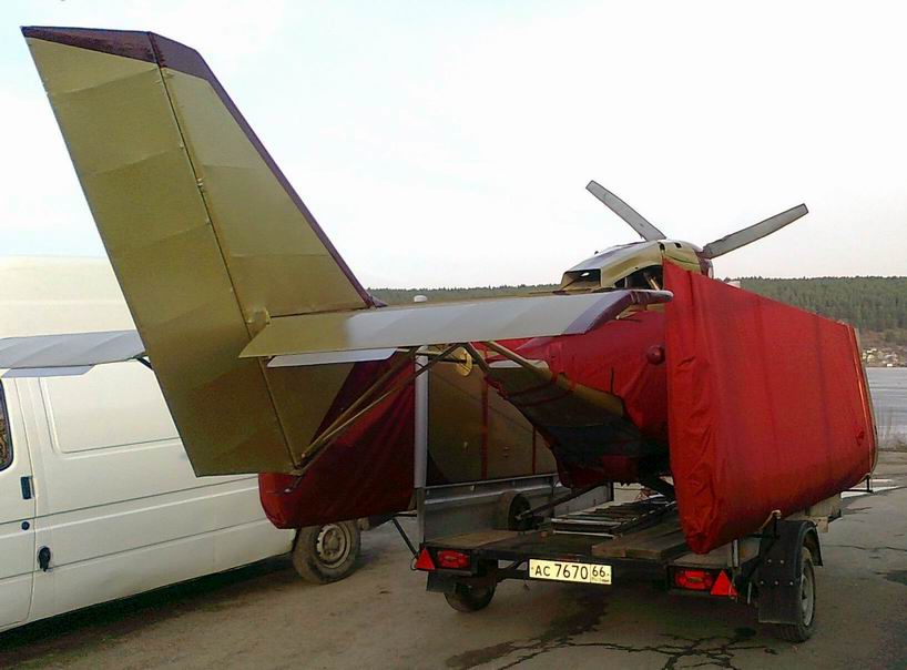

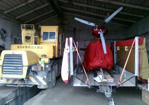

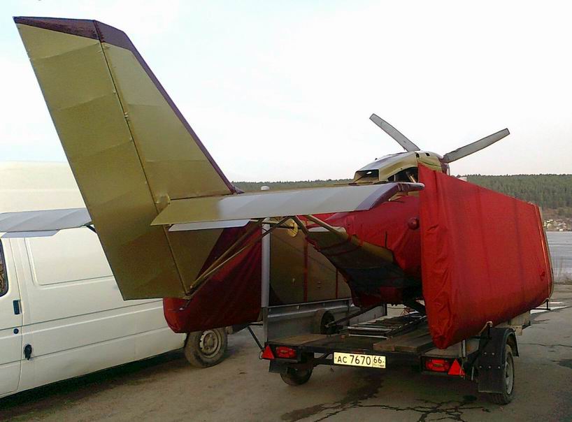

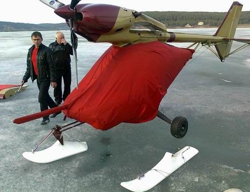

А пока телегу переделываю которую для перевозки автожира делал. Ставлю металоконструкцию с боков прицепа для вертикальной навески крыльев. На летном поле Самолет пока хранить негде, придется возить, хоть и не далеко, километров пять до дому. Паралельно решаю где ангар можно поставить, чтобы под присмотром был.

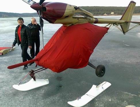

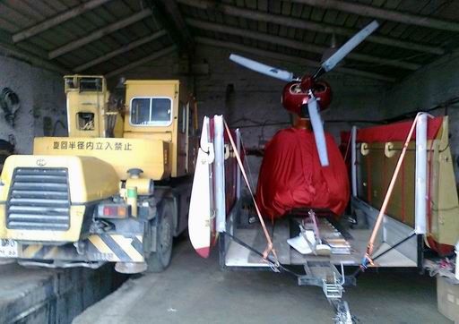

мы наконец решили сегодня переобутся
    35,3 КБ · Просмотры: 154

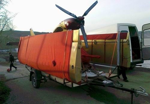

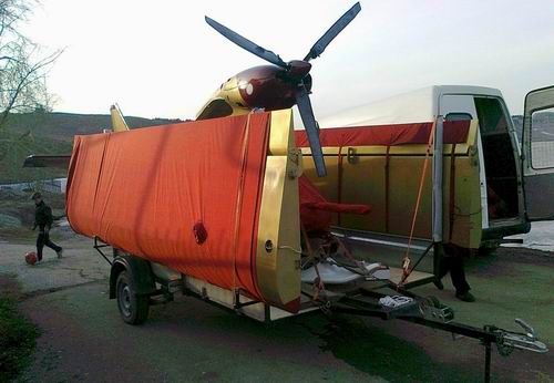

А так же загрузились на новоиспеченную,вернее переделанную из под автожира телегу и уехали в гараж на косметический ремонт к майскому слету.

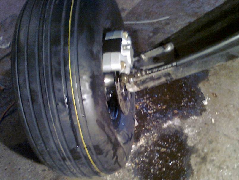

А так же к летнему сезону буду ставить новый дисковый тормоз с управлением на ручке. Сейчас тормоз барабанный раздельный на педалях, с почти развалившемися на отдельные части механизмами. Колодки подклинивают и пищат. Вобщем плюнул на все старое и заказал тормоза вместе с колесами у Димы в Минске.

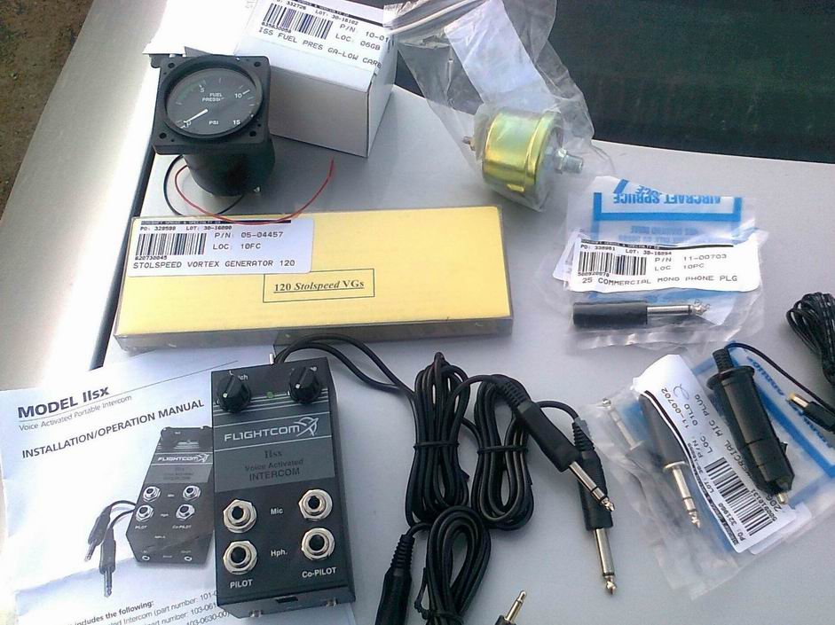

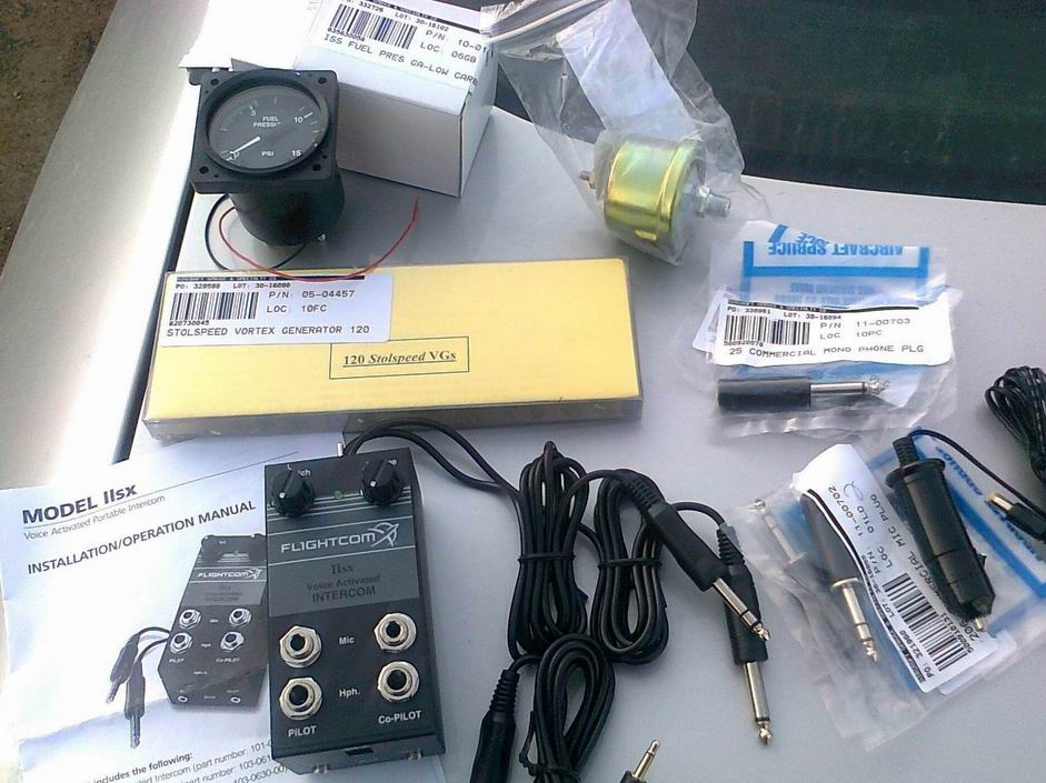

Сегодня у нас большая радость,пришла посылочка со спруса 🙂 🙂 🙂
Только датчик указателя давления топлива какойто уж больно крупный. Придется крепить не на топливопроводе, а немножко отнести на шланге и установить на корпусе самолета,чтоб с мотором не тресся.
Вортаксы оказались по размерам гораздо мельче, чем я думал. Устанавливать и испытывать буду чуть позже, дождусь когда мой инструктор с химии вернется.

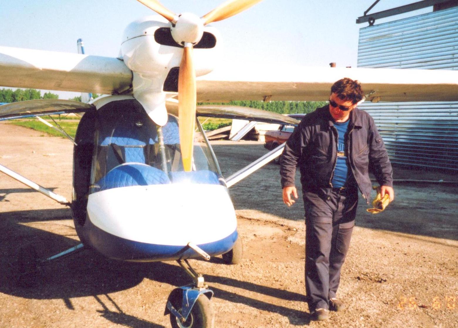

Скоро покажу вариант 2012.
Белый и синий цвета вновь присутствуют в окрасе. Установлена спассистема к-500. Сейчас устанавливаю новые колеса с дисковым тормозом и его управлением на ручке.
В обновленном варианте Сигма 2 будет представлена на обозрение публики на майском слете в Михайловске, проведение которого планируем с 6 по 9 мая.

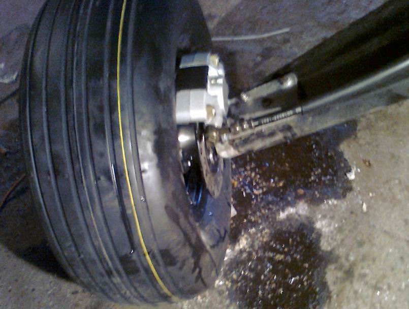

Оказалось не все так просто,как хотелось. Пришлось переделывать проставки между колесом и тормозным диском.
Вся эта хренотель не вошла на мои оси. Укоротил на 12 мм и все встало на место. Причем ничего не мешает при меньшей длине проставки устанавливать суппорт. При верхнем положении суппорта ждала еще одна засада с прокачкой тормозов,так как штуцер для прокачки расположен с боку и в цилинрах оставался воздух. Пришлось быстро отвернуть(два болтика м8) и сорентировать штуцером вверх и все сразу прокачалось. Так же, чтоб самолет с новыми колесиками входил на телегу(1900) пришлось подрезать по 30мм рессоры. Тормозная машинка( главный тормозной цилиндр) предназначена крепится на трубу 22мм, а у меня, как оказалось ручка управления на 25. Хорошо что под рукой оказалась регулируемая развертка 22-26. больше часа, потихонику , отверстие под нужный размер  разворачивал. [smiley=cheesy.gif]
Ну вроде как этот этап слава богу закончили. 🙂

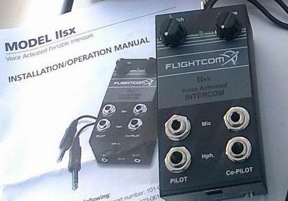

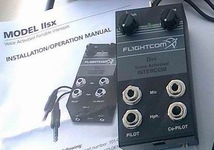

Сегодня наконец установил интерком, закрепил рацию и навигатор, уложил провода и запитал от бортовой сети, задолбался всякую хрень в гнездо пикуривателя совать. Сейчас хоть сопли перестали висеть по всей кабине.
Даже прибор поставил давления топлива. Нужно еще тройник изготовить для датчика давления и везать в топливную магистраль.

Вопрос, может кто сталкивался:
Пропадает сигнал в гарнитурах и тухнет светодиод при включении радиостанции на передачу. Думал проблема в согласовании, оказалось, что тухнет, если даже подходиш близко к самолету с другой носимой рацией, включеной на передачу. Причем без разницы, питание интеркома от бортовой сети или внутренней кроны.
При снижении мощности на носимой радиостанции расстояние воздействия сократилось до 1м. Хотя корпус интеркома экранирован, но в него воткнуты провода с гарнитур.
Может у кого схема такого интеркома завалялась.
в итернете нашол только описание.
