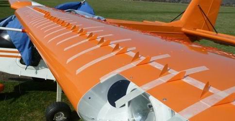

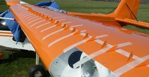

Плюсы и минусы познаются в сравнении. Вот и хочится сравнить до и после установки Вортексов. Оторвать их никогда не поздно. Один хрен косметику по теплу делать.
Хотя для эксперимента и на скотч приклеить временно можно. Я нечто подобное на СПэшке на фото видел.

Те "вортексы", что будем заказывать немножко другие(пластиковые) ...
Никаких проблем с обмерзанием нет, при условии хранения под чехлами.
Плюсы, не в уменьшении минимальной скорости, а в затягивании срыва по углу атаки и минимизации его эффектов. Согласитесь, что для самолёта на котором учатся летать - это достаточно весомый аргумент.  🙂
Затягивание критического угла срыва потока как раз и приводит к уменьшению скорости срыва, вообще-то...
Вот Вы заказываете некие элементы,влияющие на летные характеристики самолета - а не стоило ли вначале разобраться в особенностях их действия и последствиях для конкретно Вашего самолета?
То,что это пока не сделано,видно на очевидных противоречиях в ваших же выражениях.Вы утверждаете о затягивании срыва (читай - увеличении критического угла атаки),оставляя минимальную скорость на прежнем уровне - следовательно,предполагаете,что Су в некотором диапазоне углов атаки будет оставаться примерно одинаковым:тогда при увеличении угла атаки подъемная сила крыла не вырастет,чего никак не скажешь о сопротивлении,т.е.самолет будет тормозиться более интенсивно.Полной уверенности,что именно такой результат Вам необходим,у меня нету - поэтому и предполагается недостаточная информированность и просчитанность прогнозируемых результатов,и,как следствие - рекомендация все же более детально оценить влияние любого изменения,вносимого в конструкцию самолета:мне в жизни еще не приходилось сталкиваться с ситуацией,когда в жизни получалось бы лучше,чем получалось в расчетах,или неучтенные факторы давали бы неучтенные преимущества -хотя противоположное встречается сплошь и рядом.

Вижу, что мысль свою предыдущим постом выразить в полной мере не сумел, т.к. был непонят  🙂.
Я ни в коей мере не брался утверждать, что Cy не растёт с ростом углов атаки. Имелось ввиду то, что уменьшение минимальной скорости не является основной целью установки "вортексов" в данном случае. Лично моё мнение - их установка повышает безопасность.

Что касается безопасности - здесь также не столь однозначно,как казалось бы:так полочка с постоянным Су в некотором диапазоне углов атаки приводит,в частности,к тому,что при полете на угле атаки,близком к началу этой полочки,взятие ручки "на себя"должно бы привести к изменению траектории вверх - однако,поднимая нос,самолет продолжает лететь как летел,а препятствие,которое хотелось перепрыгнуть,так и остается на пути.Подобные вещи надо предвидеть и избегать подобных ситуаций.
На самолёте уже оснащённом "вортаксами" полочки не заметили.
Ещё самолёт стал заметно вибрировать (за 6-7км/ч) при приближении к срыву, чего ранее не наблюдалось. Срыв - просто плавный клевок(почти без крена) с очень не большой потерей высоты. Всё это на холостых оборотах.
Так же изменились поведение во время крейсера - по субъективным ощущениям самолёт "плотнее" сидит в воздухе.
Не подумайте, что агитирую за их применение огульно, мы по побывали и понравилось. Цена вопроса 100$ ... крепятся на скотч. Схема установки производителем прилагается.

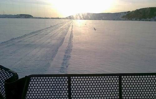

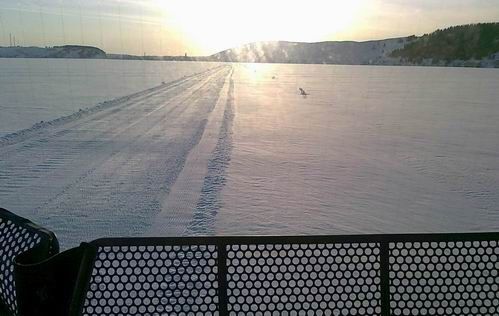

А мы пока учимся. Летаем по коробочке над водоемом и конвеер по длинной полосе. 1600 м позволяет без труда делать три взлет-посадки за один проход. За час делаем в среднем по десять повторов (5мин на круг), потом перерыв с разбором полетов.
Побольше фото ХОЧЕТСЯ
Да всегда пожалуйста.

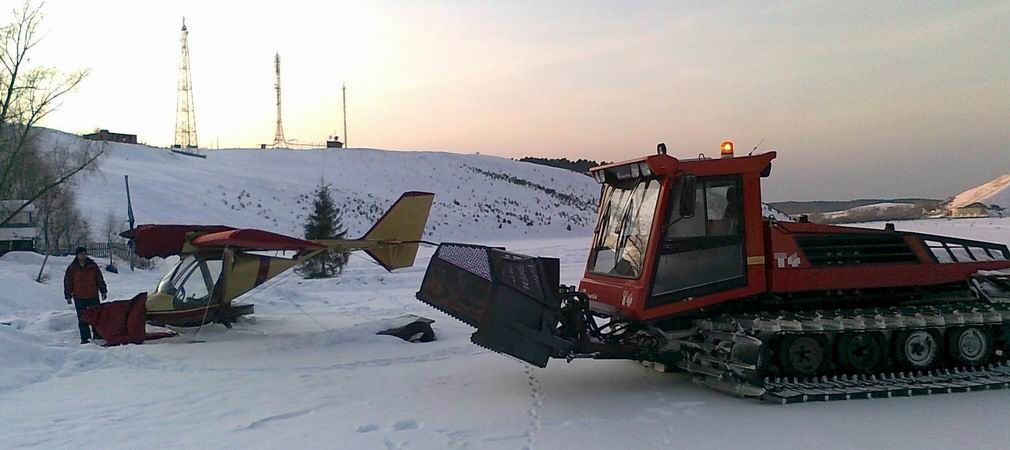

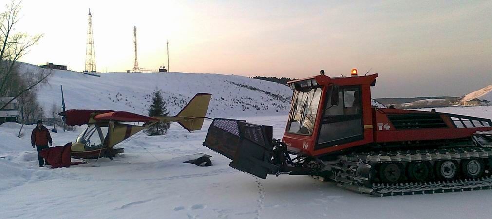

Подготовка к тренировочным полетам после прошедшего вчера снегопада:
Мы любим свой самолетик и хотим чтоб его не трясло на полосе.
Так же мы сегодня Самолетик с Батюшкой освятили, а то как то не по христиански было. До сегоднешнего дня был просто "обмыт"
    31,7 КБ · Просмотры: 204
    65,3 КБ · Просмотры: 169
