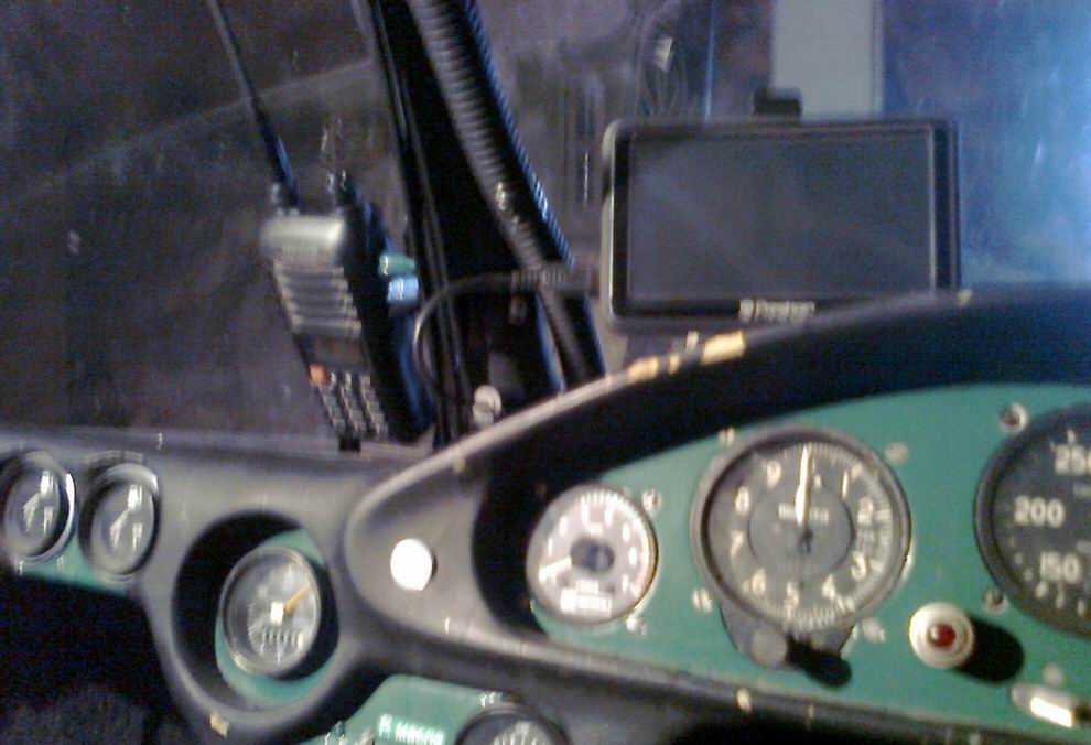

Работает. Но нужно нагружать на одинаковые гарнитуры. В противном случае разный порог срабатывания голосовой активации интеркома. Приходится лететь в постоянном шуме, если подключены разные гарнитуры. Иначе активируется только с той гарнитуры, где сильнее сигнал с микрофона. Причем если даже незначительная разница.
Радиостанция с интеркомом тоже работает нормально. Слышимость хорошая. Летали с максимальным удалением 35 км, высота 400-600, сигнал без посторонних шумов.Антенна штатная,носимая радиостанция на кронштейне у лобового стекла. РТТ на РУДе.
