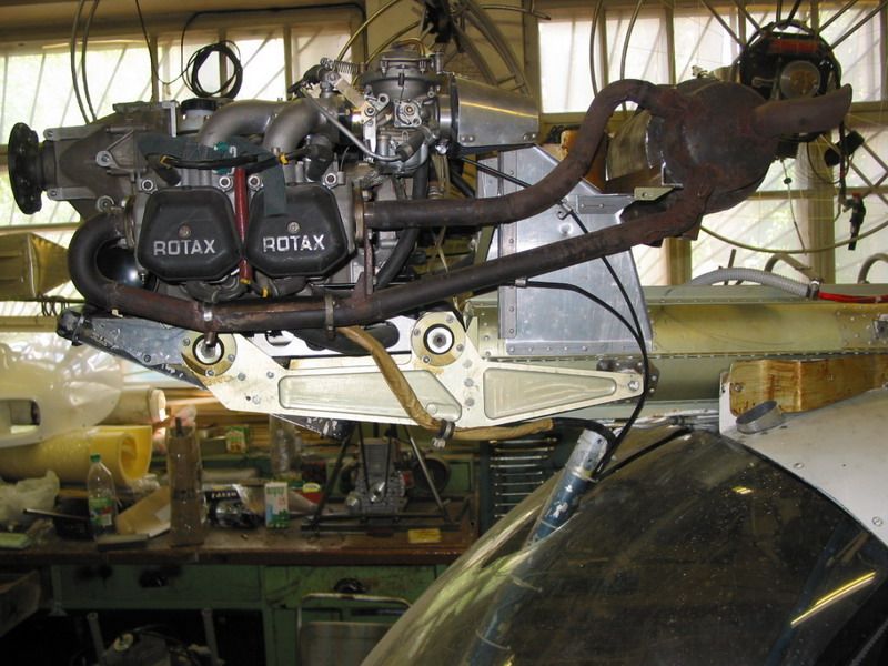

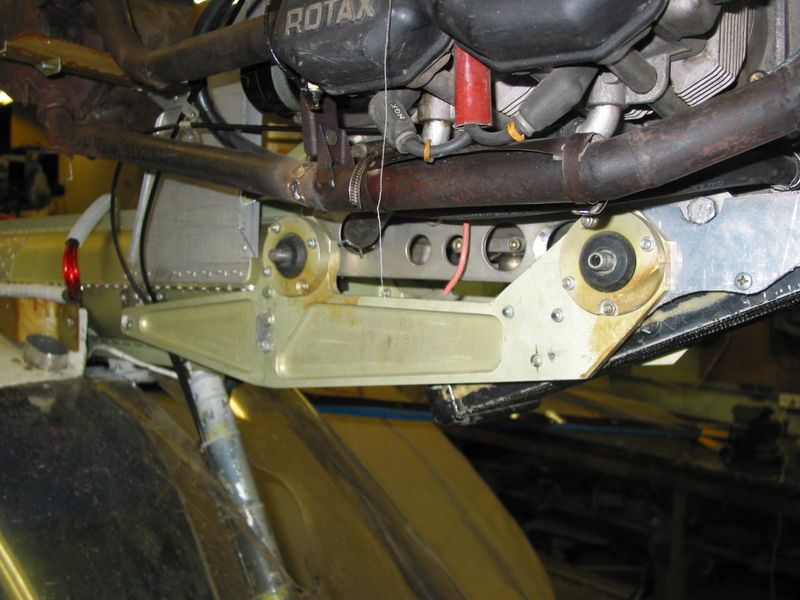

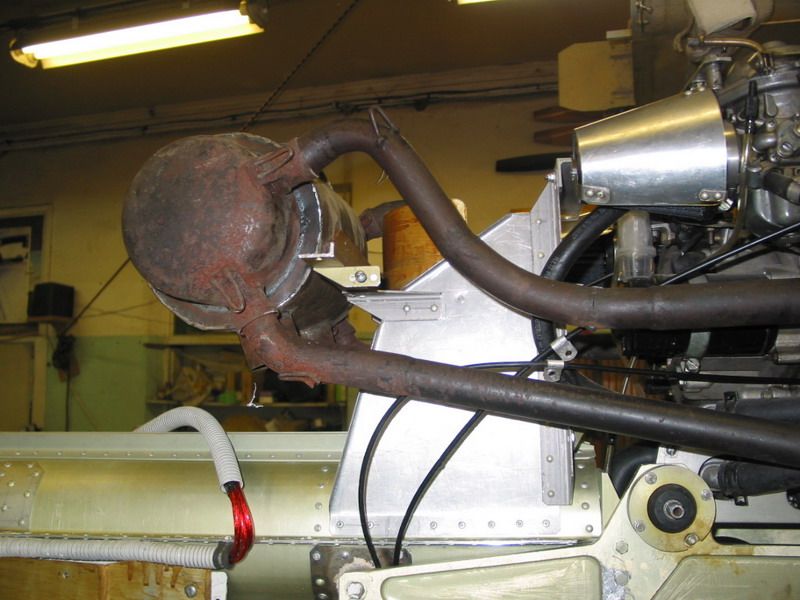

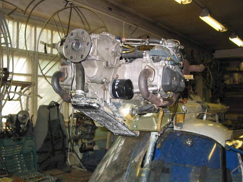

Установка 912-го.
По просьбе заказчика.
    90,7 КБ · Просмотры: 205
    83,9 КБ · Просмотры: 212
    71,9 КБ · Просмотры: 203
В мягкой подвеске двигателя использованы резинки от "Москвича".. 😉

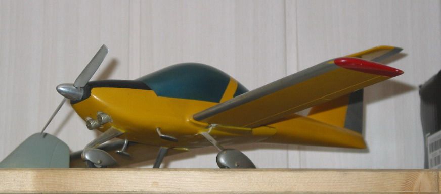

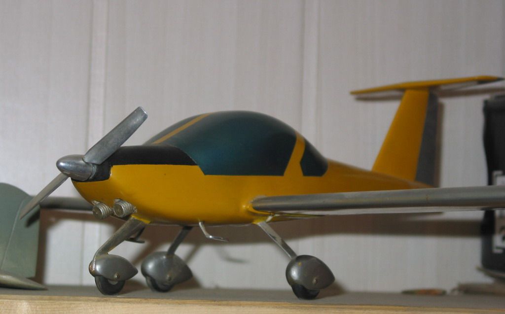

На последок - законный вопрос:
Сигма-1  -знаем.
Сигма-2 - знаем,
Сигма-4 - знаем,
а где Сигма-3?
Отличный был проект, когда "Евростара" и иже с ними еще не было..
Двухместный свободнонесущий низкоплан с 912-м. Быстроскладываемое крыло.
Но для наших внеаэродромных реалий показался не очень подходящим. А как бы сейчас был кстати.
Была сделана только модель....
Лишний раз подтвердилось народная примета: - если на столе Главного появилась модель, самолета не будет. 😉

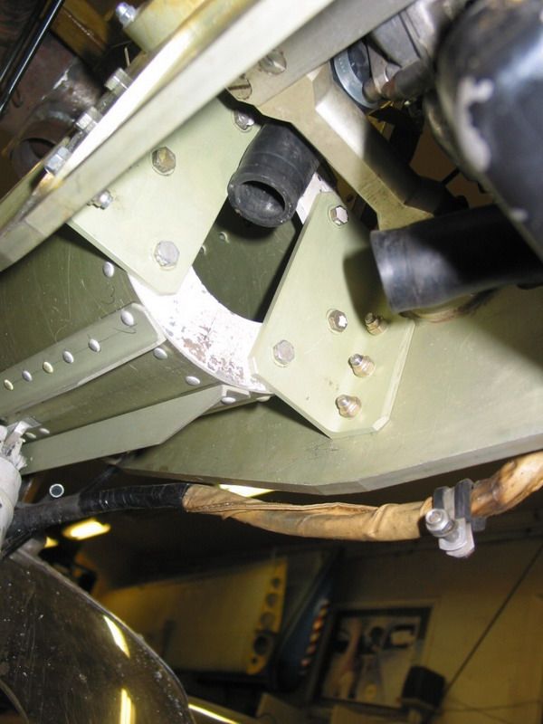

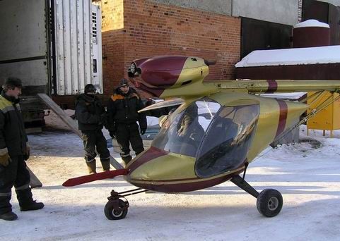

Первой проблемой, с которой я сталкнулся, это замена масла в 912, который расположен над кабиной. как я не старался не облить кабину, нихрена не получилось. Пришлось отмывать. Масло залил Мобил 3000 5W40, фильтр оригинал.

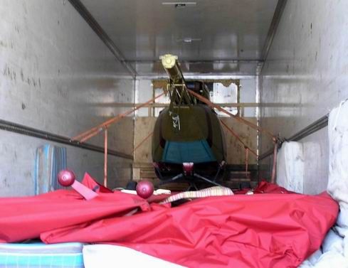

Вторая проблема: Это установка Наилевских лыж. После снятия колес, ось оказалась наполовину короче. А родные лыжи,которые с самолем мне не понравились прежде всего тем, что на основных стойках не имеют направляющих, что чревато заносом, тем более предпологается эксплуатация с жестко укатанной ратраком взлетной полосы. В итоге сейчас изготавливаю новые удлинненые оси вместе с креплением на рессоре. Будут два комплекта, зима и лето.

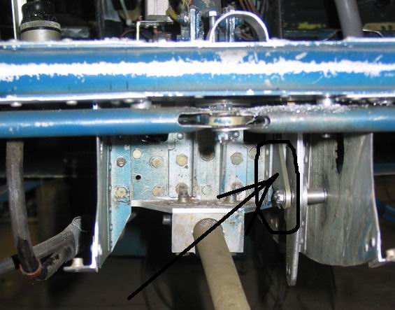

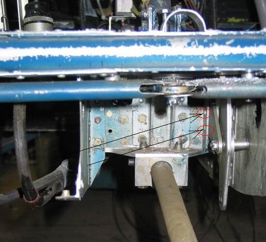

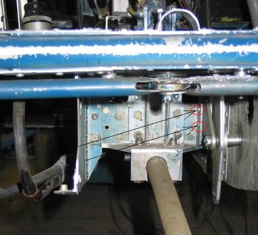

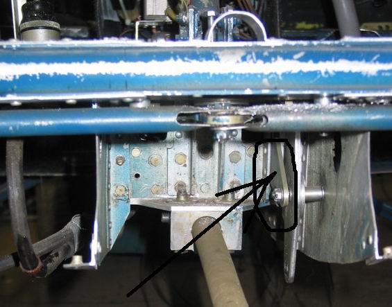

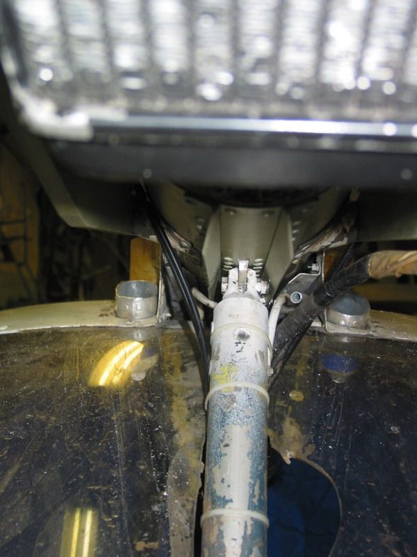

Еще предстоит ремонт рулевого управления. Нехватает там одного кронштейна. Благо есть фото на этой ветке как должно быть.
    44,4 КБ · Просмотры: 204
Ну человек  с Хорошей   Буквы не  летает, а 100% эксперементирует ... Ассоциация Экспериментальной Авиации »  я бы взял  к  примеру СТОЛ   из  Тюмени
Уже выявляются косяки.
а как без этого. Самолетик то не юный. Вообще то с этим косяком без проблем летал предъидущий владелец. Но мы хотим устранить косяки которые выявляем сразу,не откладывая на потом. Так как нет ничего постояннее временного.
При внимательном изучении выяснили, что кронштнйн на болту висит. Срезаны заклепки. Завтра попробуем туда подлезть и на болты поставить.
