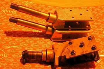

Сегодня доделал узлы крепления лыж с удлиннеными осями.
Получилось немножко тяжелее, так как родные уши дюралевые с впрессованой стальной осью.
У меня точеный и фрезированый середыш с приварными пластинами.
Буду вечером пробывать устанавливать пластиковые лыжи от Наиля.
ЗЫ: Весь вечер промудохались с кронштейном руля. Пришлось демонтировать переднюю стойку. Но самой сложной задачей оказалось выбить остатки заклепок из рамы в труднодоступном месте через отверстие под переднюю стойку в кузове. Вобщем быстро сделали приспасобу, с помощью молотка и какойто матери извлекли остатки, вспоминая "добрым" словом конструктора и прежнего эксплуатанта. :STUPID
Так как без демонтажа кабины клепку выполнить невозможно, даже вытяжными заклепками, приняли решение и закрепили на болты. Думаю будет крепче,чем на алюминиевых заклепках. Вычистили от остатков смазки с грязью и помазали полузаклинившую вилку переднего колеса.
Вобщем еще один вечер не прошол зря. :IMHO

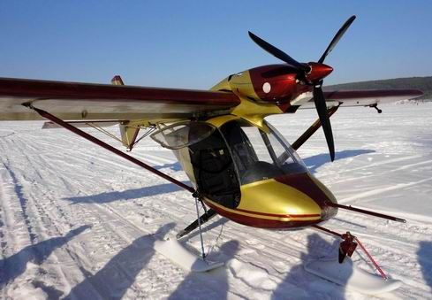

Установкой Казанских лыж(даже с более тяжолыми кронштейнами) удалось облегчится на 2 кг по сравнению с лыжами,которые были в комплекте. И замена электронасоса от Запорожца на Пиербург еще дала уменьшение веса на полкило. Завершить вчера работы не удалось по причине отсутствия топливного шланга 8мм. Сегодня докупил.
Пора на летное поле везти. А то целую неделю в гараже пылится.
Единственное, что мне не понравилось, это большое схождение на основных стойкав. Разница между носками и пятками лыж составляет 40 мм.
Подскажите, не будет ли заноса?
Так было изначально. Кронштейны установлены в готовые отверстия в рессоре.
на основных лыжах ножей тоже не должно быть
Но они там есть. Лыжи изготовлены Наилем и на них многие прекрасно летают.
Кому тогда верить?
схождения быть не должно.
Все же и схождение должно быть, вопрос сколько?
Данное схождение сделал не я, а конструктор или изготовитель самолета.

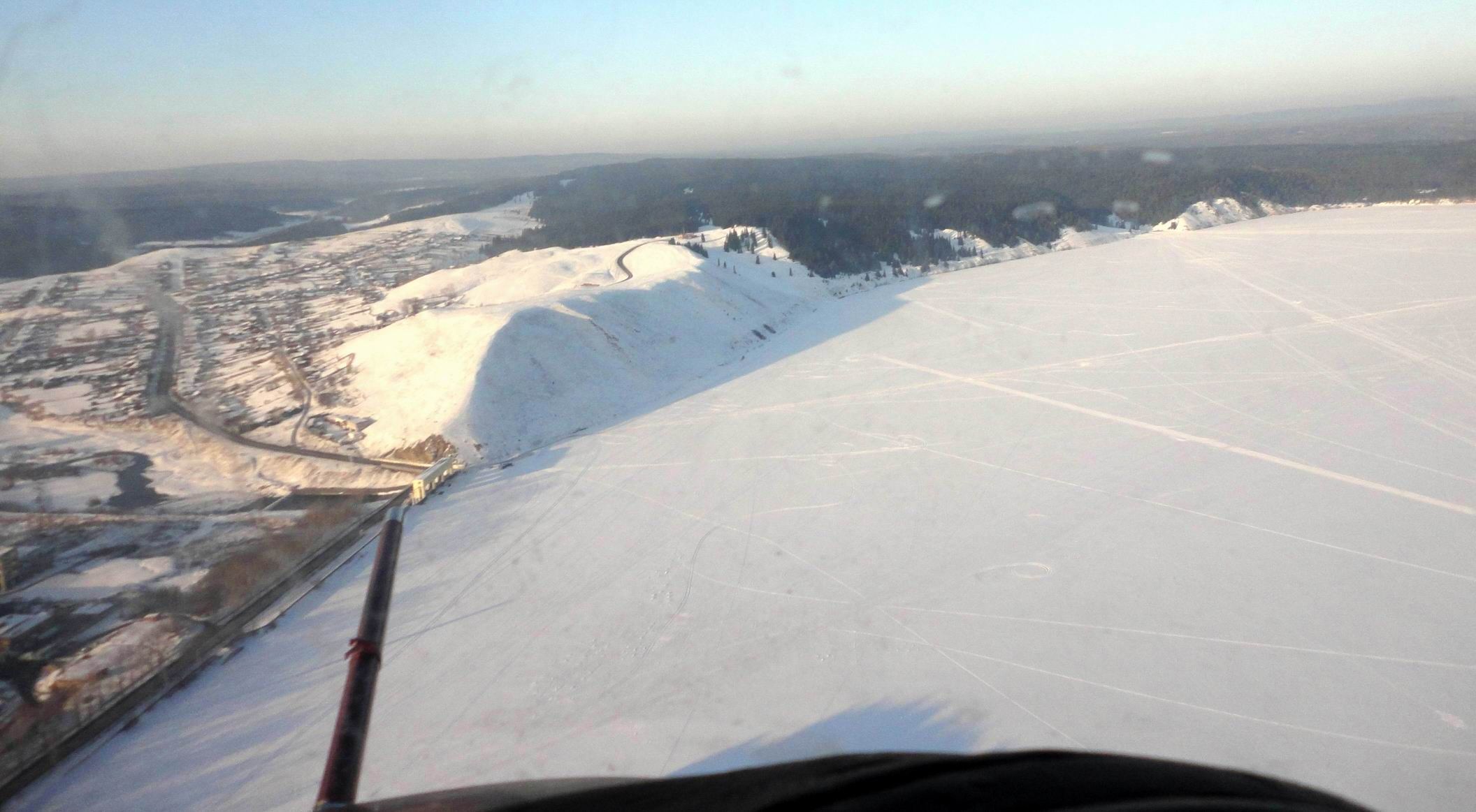

Несмотря на мое грипозное состояние и морозную погоду Сигма была поднята в Уральское небо. Налетали на радостях четыре часа.

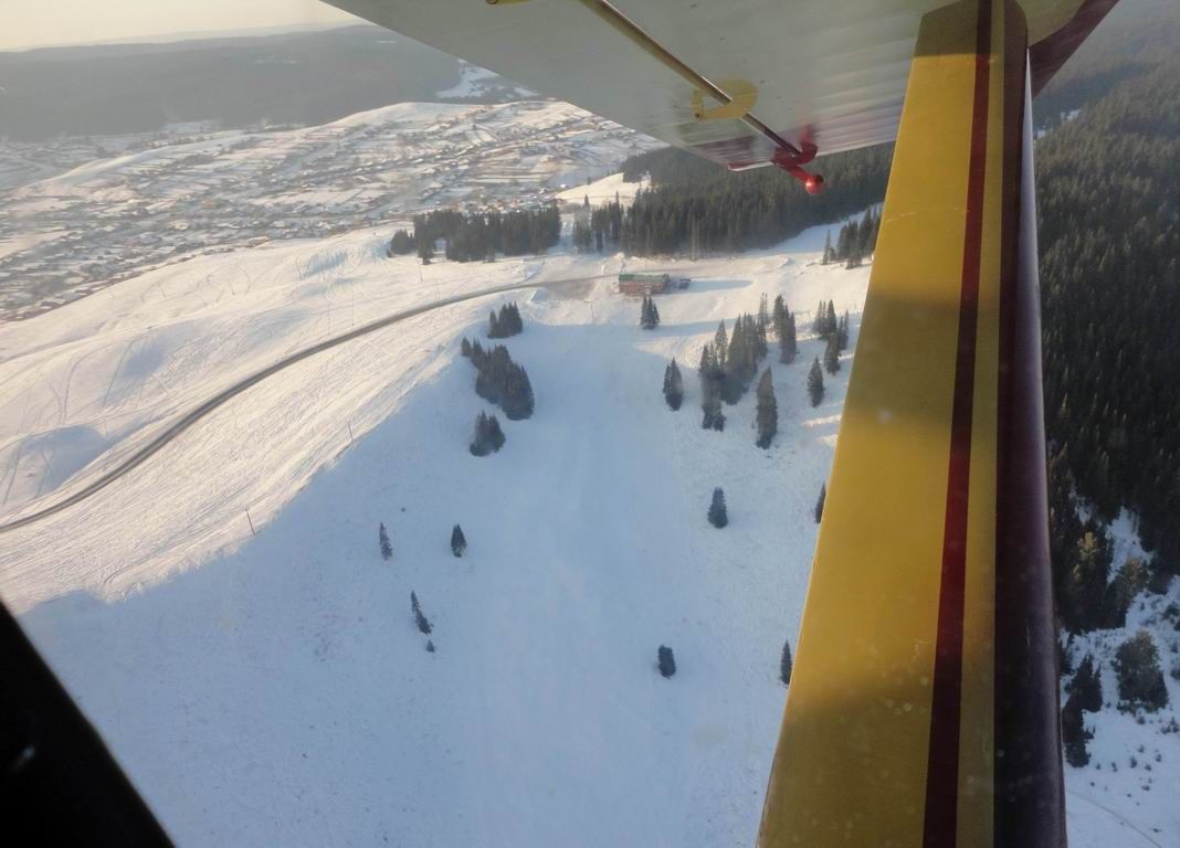

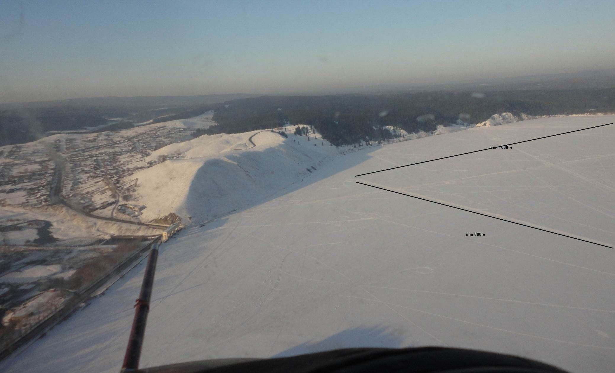

ЗЫ: для гостей Михайловска: на фото место расположения укатаных ратраком впп длиной 1600 и 800 м. (только лыжное шасси)
