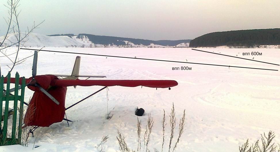

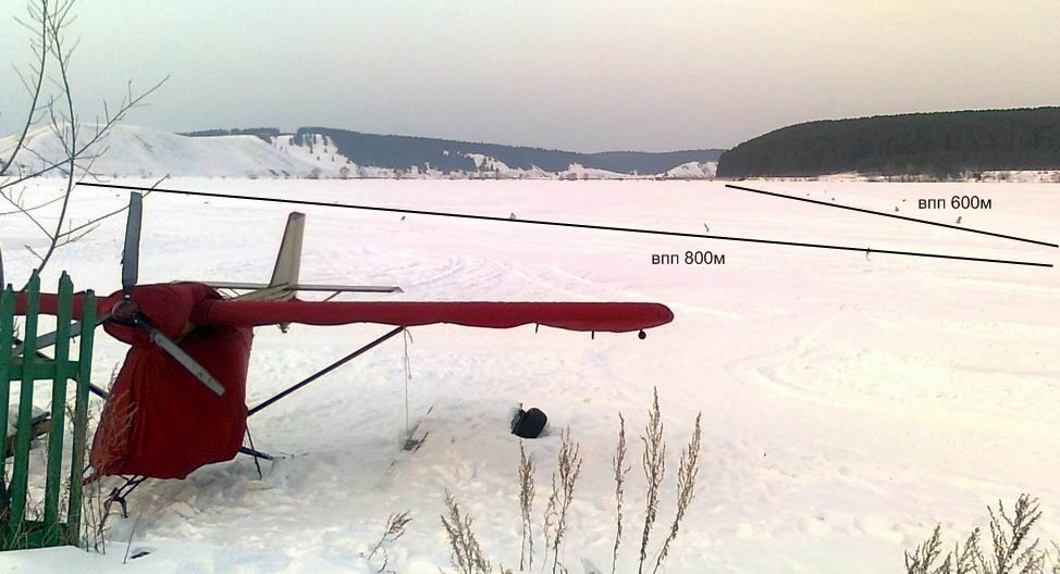

Сегодня для удобства разметил и накатал ратраком две полосы прямо от своей парковки, благо водоем большой.
Так же планируем вернуть Сигме аэродинамический триммер. Постоянное усилие на ручке напрягает. Непонятно зачем его убрали.
Еще друзья-товарищи советуют установить на крыло Вортексы, говорят очень полезная штучка.

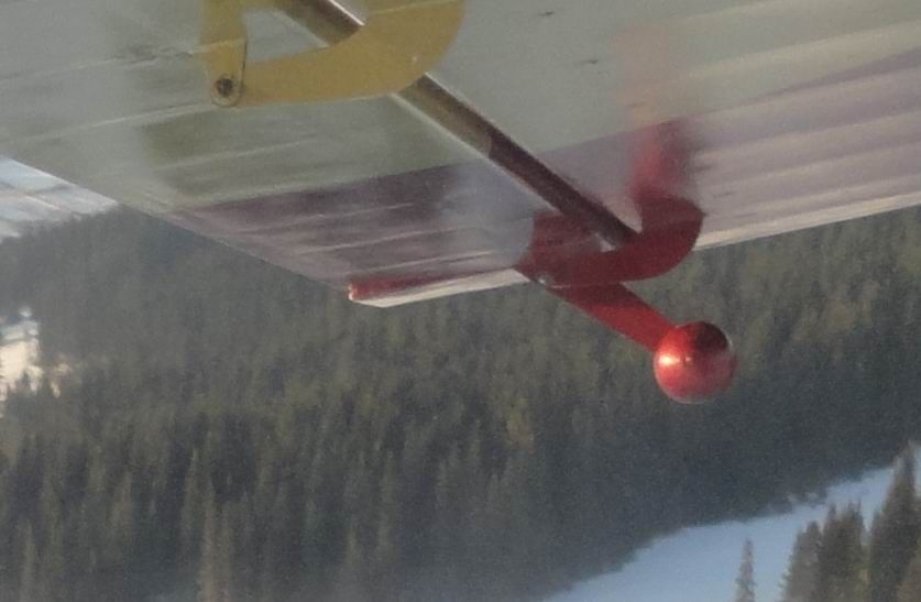

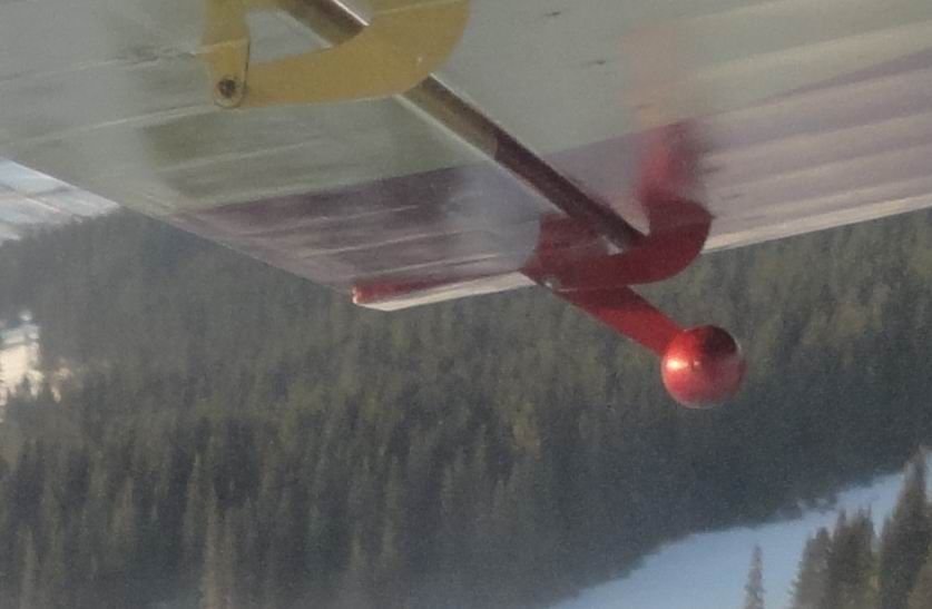

Ни фига он не провоцировал. После аварии и восстановления его не стали делать. А флаттер на нём ловили. После того как изготовили новое крыло. Поймали флаттер левого флаперона. Выключили двигатель погасили скорость произвели посадку в поле перед собой. После этого флапероны перетянули шпоном. Вдальнейшем проблем не было. Разгонялись до 160.
Вроде как и груз противофлатерный увеличили.
Мы разгоняли тоже чуть более 160, проблем небыло.
Завтра попробуем если позволит погода пролететь с жестко установленым триммером, а угол установки подберем опытным путем по наиболее комфортному усилию на ручке.
