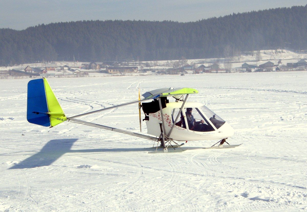

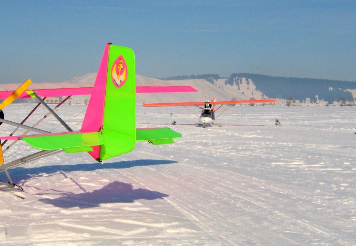

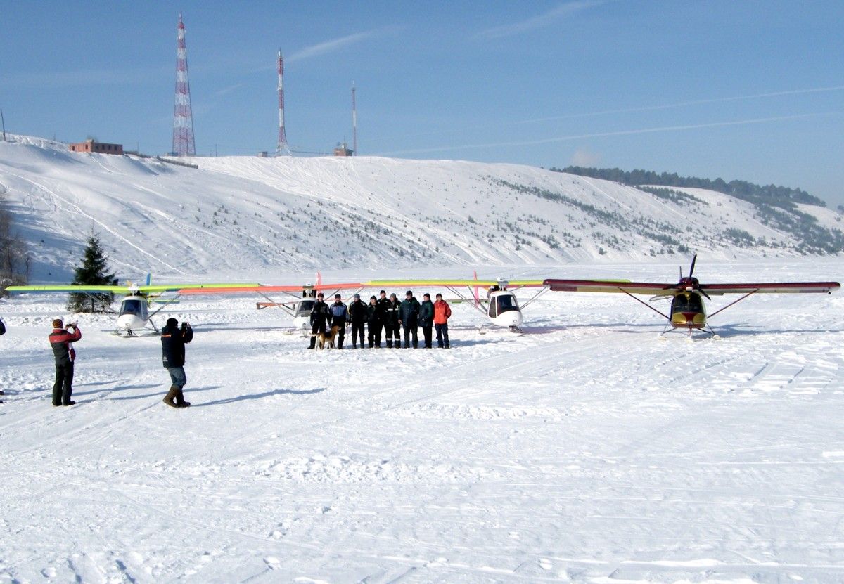

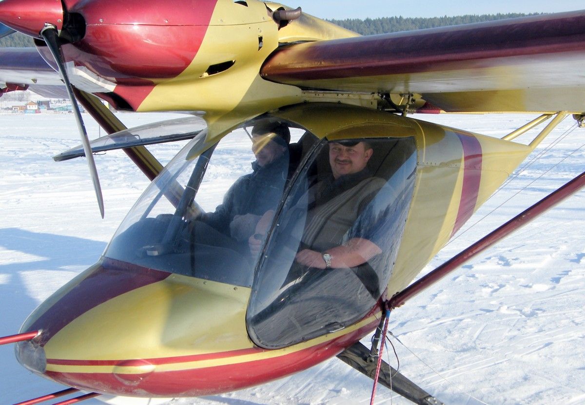

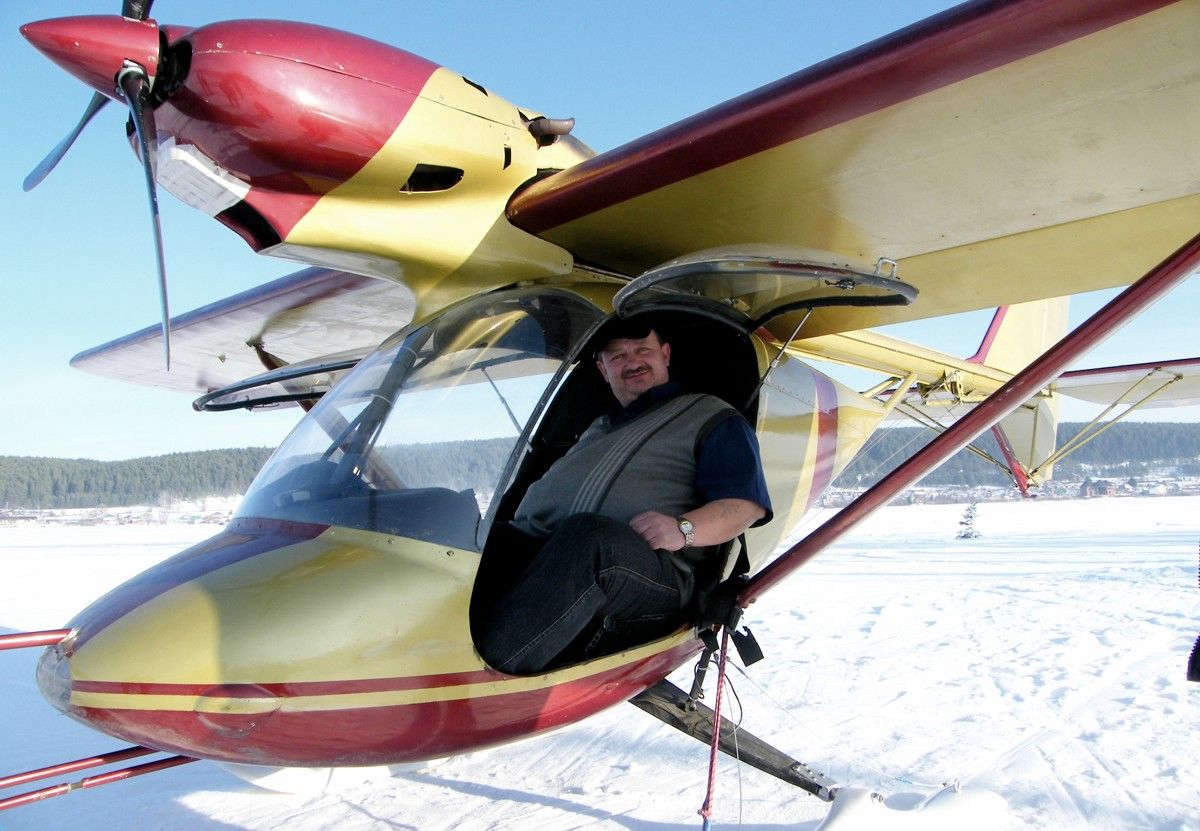

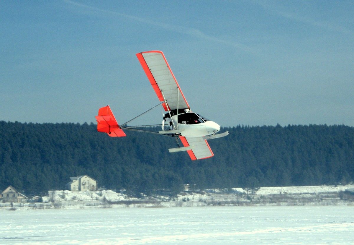

Немного полетали ...
    102,8 КБ · Просмотры: 208
    173,1 КБ · Просмотры: 191
    135,3 КБ · Просмотры: 207

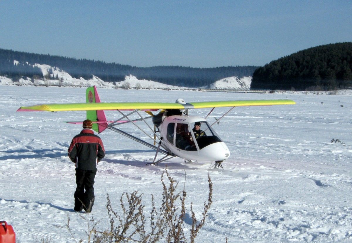

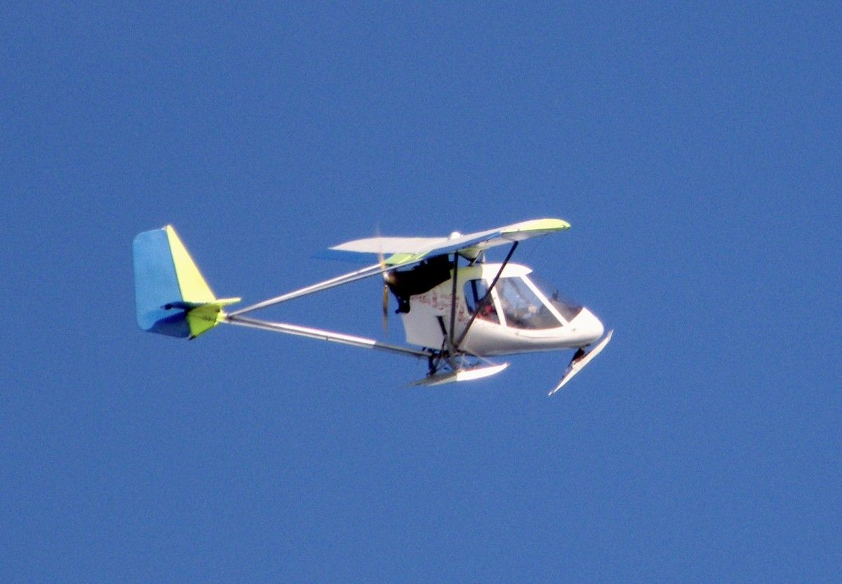

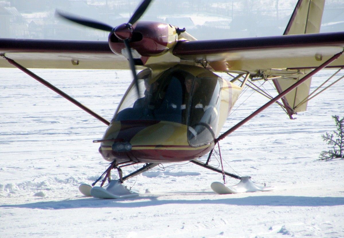

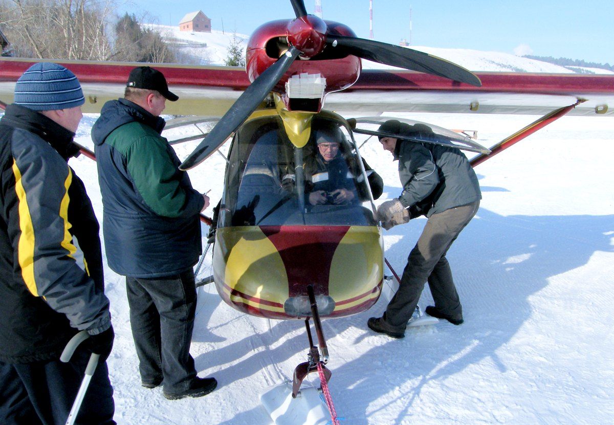

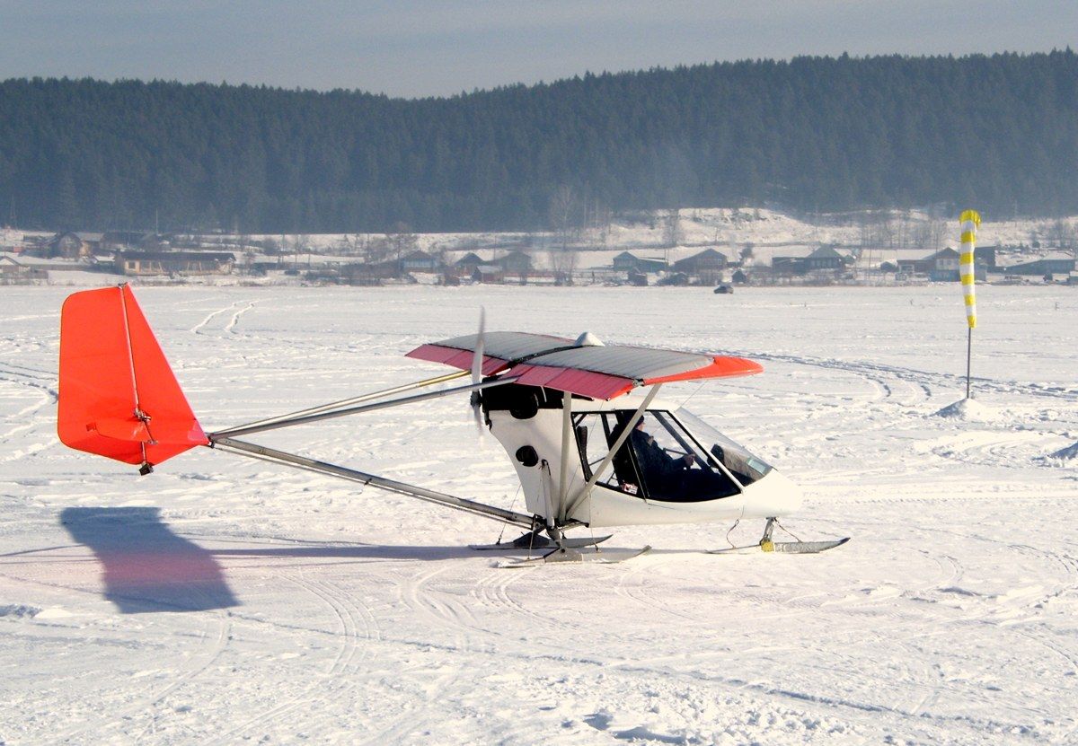

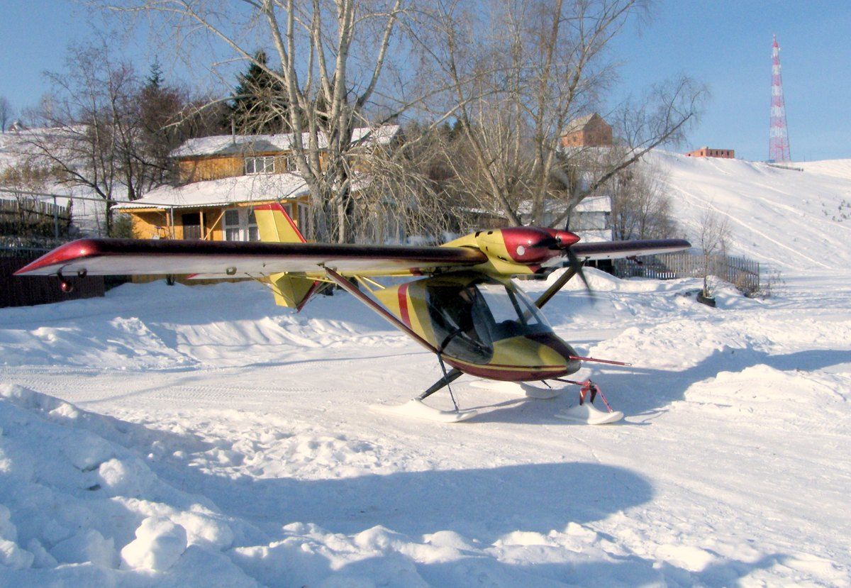

Хотя и пытались "заклевать" птенцеводы, все же мы выбрали время и приклепали триммеры. Опытным путем нашли оптимальный угол установки. Стало гораздо комфортнее.
После отлета большей части "стаи" даже для себя любимого нашел время немножко за ручку подержатся, но только в полете, взлет и посадка за опытным пилотом.

Молодцы! До крайней аварии противофлаттерных грузов вообще не было!!! Фотосессия- ЗАЧОООТ !

"Шкурка выделки не стоит" при таких удельных нагрузках на крыло - уменьшишь скорость сваливания на 5 км/час, а трудоёмкость подготовки самолёта к полётам зимой вырастет вдвое (даже при хранении под чехлами, как у Вас на фото).

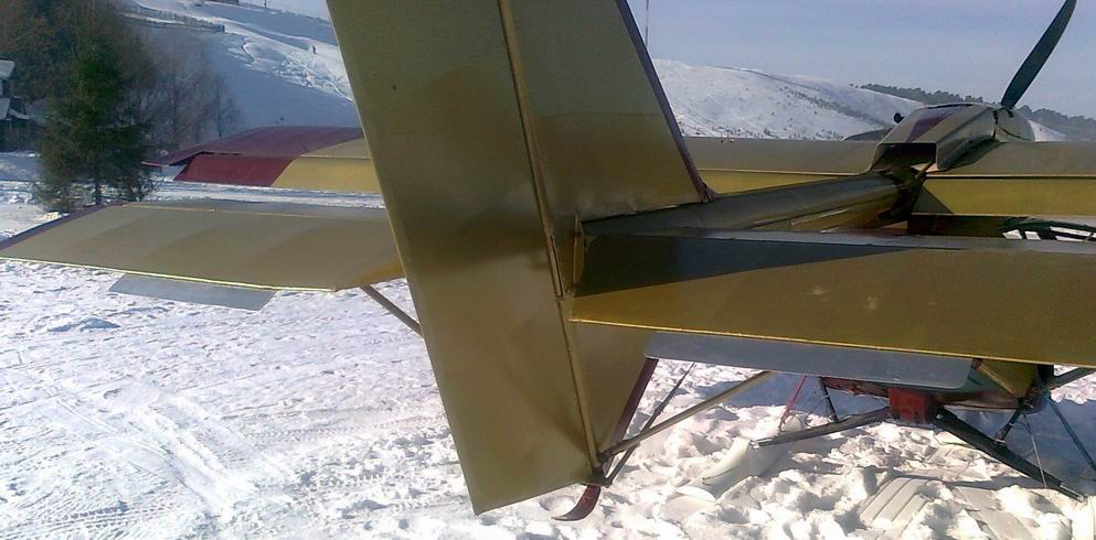

Была более жесткая конструкция элерона...
