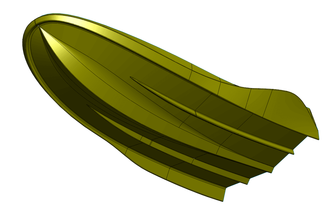

Ну ещё раз про жабры: при отрыве они уже не работают, и  и реданы им совсем совсем совсем не нужны...
Ну это же просто.
    147,9 КБ · Просмотры: 237
и преданы им совсем совсем не нужны..
И я о том же!
Не нужны реданы на жабрах!
Они только портят аэродинамику.
Почему у конструктора S-RAY 007 не хватило ума их убрать, не понимаю?
Наверное следовал "дедовским канонам". 🙂

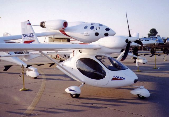

Мне понравилась идея со стеклами впереди. То есть вертолетик такой небольшой.
Помню были фотки Сигмы на Ошкоше рядом с Вайт Кнайтом.
Это прикол !! - один в один дизайн. !
Может так и стилизовать ее под Спейс шип ван ? !!

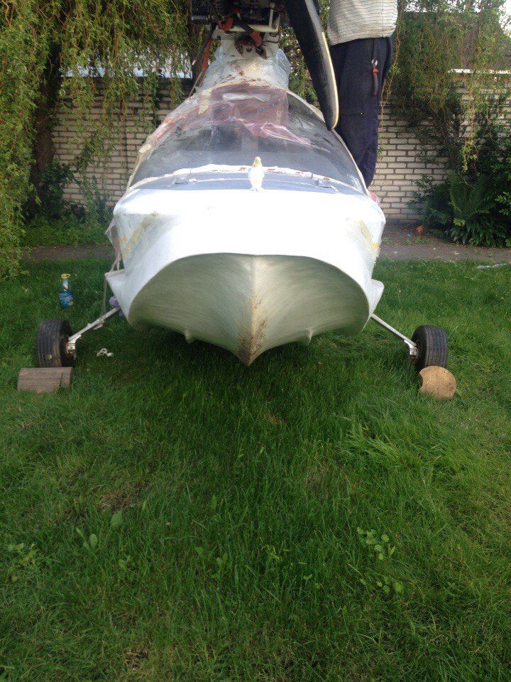

Жабры это очень требовательный к индивидуальной настройке элемент.
НЕВСКИЙ в крайнем своем проекте переклеивал 6 раз, пока не попал в уровень и в угол. А они хотели заложить жабры в матрицу и сразу угадать. Это не реально.
Жабры на моем Пеликане сильно смещены вперед и помогают носу не зарываться.

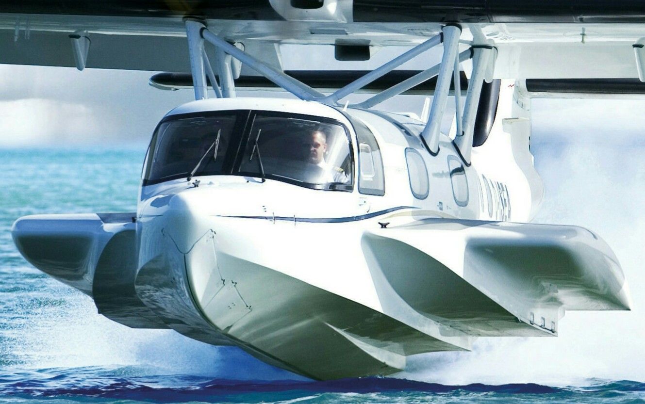

А как на счет тримарана?

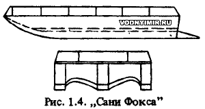

Тримаран - это праильно - только для авиадел нужны обводы не загаженные реданами и прочими шероховатостями.
Нужны обводы чистые сани фокса
Являясь владельцем аналогичной лодки
  должен заметить, что она отлично выходит на глиссер, очень устойчива и легко вытаскивается на берег.
Не раскачивается когда по ней перемещаешься.
Очевидный минус - худьшая мореходность при волнении, чем у V-образных. Но при волнениее амфибия и так работать не смогет.
P.S. Хорошая лодка -нужна - самолет-яйцо -на любителя.

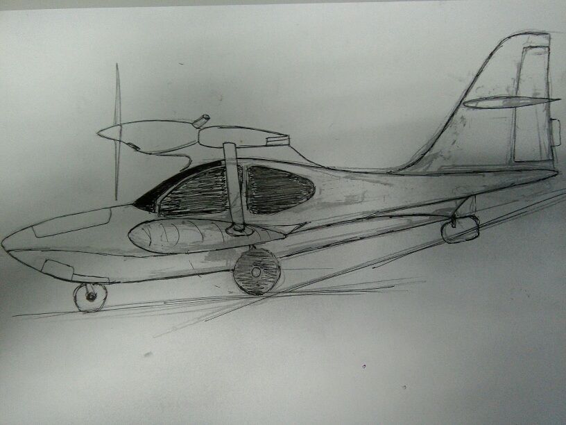

Иван картинку нарисовал на скорую руку, боюсь Игнатьев не будет этим заниматься.. Спрошу конечно, а вдруг..
