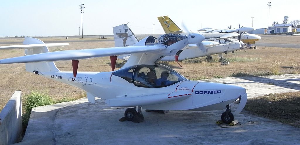

Ему бы переднюю стойку в виде нормальной стойки, а не такой козей-ножкой как на базовой сигме 4
Мои почитания этому гениальному деду Игнатиеву!Может и есть резон в предложении сделать амфибию ?
Наверняка у новой Сигмы будут и поплавки, что позволит использовать её в качестве водоплавающего ЛА 🙂 Появляется возможность удовлетворить охотников и рыбаков. И легче крутиться на рынке. Хочешь воду, вот тебе два батона, плавай.  🙂 Есть же пример А-24 Яковлева. В основном покупают 22-е и 32-е.
Всё же поплавок ближе к нашему менталитету, чем полноценная лодка. Я так думаю. :🙂 Кто по статистике в курсе, сколько стоит одномоторная двухместная лодка в сравнении с стандартной схемой, плюс поплавки? Вообще, мировая статистика.
По статистике не знаю.
1. По себестоимости амфибийная лодка значительно дешевле амфибийного поплавкового.
2. Лететь амфибийная лодка будет значительно резвее. Километров так на 50 в час.
3. По грузоподъемности амфибийная лодка с 1 ротаксом поднимет четверых, на поплавках не любой сухопутный двухместник вдвоем взлетает.
А не покупают амфибии часто потому что убогие они были, трудные в освоении и эксплуатации. Теперь этот этап пройден. С освоением переднестоечной схемы и жабр амфибия стала не сложнее сухопутного одномоторника.
По совокупности аргументов все за амфибийную лодку. Только надо делать лучше , чем Айкон. Игнатьев это может сделать. Может и Матвей, Может и Аэросамара. Кто первый по серьезному возьмется, тот и сделает.

Есть че-23, есть че-24 и что то как то не очень всё хорошо у них, боррей ещё сделала аэроволга.
Есть прекрасные амфибийные поплавки поставил и летай в своё удовольствие. И на такой компоновки скорость будет примерно соизмерима с лодкой, а может и выше. А-33 180 летел на поплавках не напрягаясь, но там взлет был большеват, тут же хорошая механизация с обдувкой иименьшая масса, не будет проблем.

Лодка.. Лодка..
Ну, я бы не сказал, что у них так уж плохо - десятки лет, ведь держится одна и та же платформа. При этом, внимательное рассмотрение этой конструкции, увы, вызывает ряд вопросов, которые здесь нет смысла обсуждать. Думаю, платформа изображенной модифицированной Сигмы оказалась бы более продвинутой, современной и, наверное, более аэродинамичной.
Ну, Алексей - такие мнения меня просто огорчают. С какого, пардон, перепуга, очень приличный лишний вес и прорва дополнительного сопротивления обеспечат те же скорости, что и их отсутствие, замененные реданом размахом метр с копейками и высотой сантиметров 7 - я даже в кошмарном сне не могу себе представить. А тут еще речь идет об амфибийных поплавках, которые тяжелее и сложнее обычных. Это двухместной Авиатике было безразлично для скорости - колеса у нее стоят, или поплавки: на МАИ-223 поплавки снизили максимальную скорость на 35 км/ч. А Си Рэй, собранный для офтальмолога Федорова, имел максимальную скорость 190 км/ч, вполне сравнимую с МАИ-223 с тем же мотором.

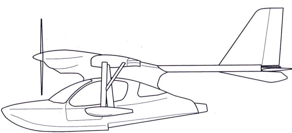

    В качестве компромисса можно сделать такую конструктивную схему, когда нижняя часть ф-жа может быть выполнена как для сухопутного самолета, так и для летающей лодки. Недавно я прорабатывал модификацию Л-410 под гидровариант, именно по такому принципу, отрезая нижнюю часть ф-жа по продольную балку, на которую опираются кресла. Сравнение такого варианта с поплавковым дает полуторное преимущество как в скорости, так и в грузоподъемности.
    3,8 КБ · Просмотры: 158
Поддерживаю Владимира Павловича!
Это сделать не трудно. В матрицу днища вложил закладной элемент и долой реданы. Остается гладкое сухопутное дно.

Это как раз безхвостый Пеликан, с которого мы начинали в 2010.
Наследует все недостатки старой школы.
Зачем еще наступать на старые грабли?
Шасси: а)нужна переднестоечная схема,
            б)необходимо убирать в фюзеляж,
            в)створочек под водой и в местах швартовки не должно быть
Подкрыльевые поплавки - анахронизм (особенно для одномоторной лодки).
Нужны аэродинамичные жабры. Скорости не уменьшают, зато удобство и простота управления на воде неоспоримо возрастают.
Подкосы тоже надо убирать. Это сопротивление. Современным композиторам под силу легкое и прочное свободнонесущее крыло. Его надо делать складным как на Айконе. Складывание там простое, как 3 копейки.
