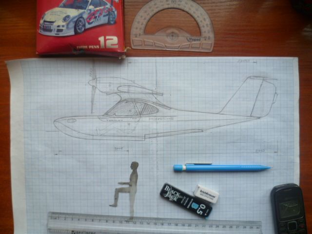

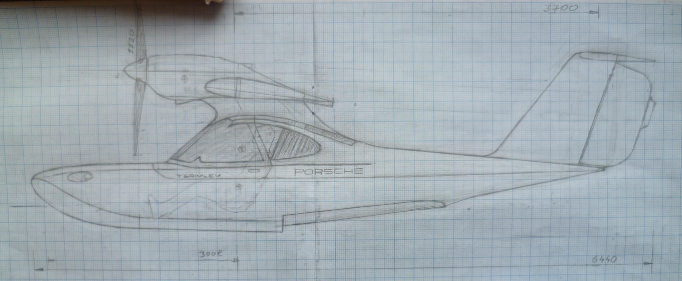

Строит самолеты можете,но рисовать красиво их не умеете,не научились еще.Я внимательно наблюдаю за все что выходит ,вот в России красивые СЛА самолеты можно посчитать на пальцев одной руке,и то если присмотреться  мне,еще бы доработал дизайн,вижу ляпы.В конструкции одномоторных тягачах самая простая НЕВСКОГО Пеликана,но и там еще можно многое упростит и удешевит,технологически и конструктивно.
Сегодня увидел "эскиз"Ивана Вахрушева,конструктор потомственный,но не художник,решил подзадорить его,сел за столом.
Вот что вышло:
Виктор Иваныч Агапкин наверное узнает хвост своего Бриза,даже не утрудился менять его очертания.
Ну,фсе по феншую,Айкон выбрал Мерс,а мы Порше!
Увеличена килеватость лодки до 16 градусов,так же и носовые ватерлинии поострее,в остальном все почти также.Ширина лодки по более.

То, что   terivlev нарисовал, могло бы вполне подойти. Только при таком расположении крыла будет сложно избавится от подкосов. Пилону нужно придавать прочность на скручивание крыла по Х.
Ну и дизайн на Porsche ну никак не тянет. Больше на Орион смахивает.

То, что terivlev нарисовал, могло бы вполне подойти. Только при таком расположении крыла будет сложно избавится от подкосов. Пилону нужно придавать прочность на скручивание крыла по Х.Ну и дизайн на Porsche ну никак не тянет. Больше на Орион смахивает.
Не надо делать поспешные выводы от поверхностный эскизик,где хотел только намекнуть,что имею толк в извращениях и набитой рукой.Если покажу боковой вид самолета Орион,то Вы удивитесь какое безобразие,сравнивать Запорожец с Порше.
На кручение работает плоскость крыша кабины с перегородкой\спинка сиденья\,подкос обязателен,складывание крыла назад завязано с ним.
Эта схема в целом мне безинтересна (у меня есть гораздо более волнительные решения).

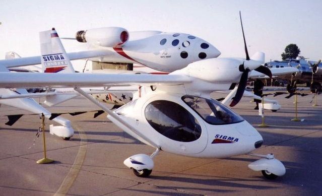

Да,Сигма 4 довольно необычный и красивый самолет,нет аналогов в мире.Как и следующие Сигмы между впрочем.Дядя Конструктор Необычный!
С этого ракурса кабина Сигмы-4 очень стремительна !Можно сказать произведение искусство !Дядя Рутан нервно курит сзади!

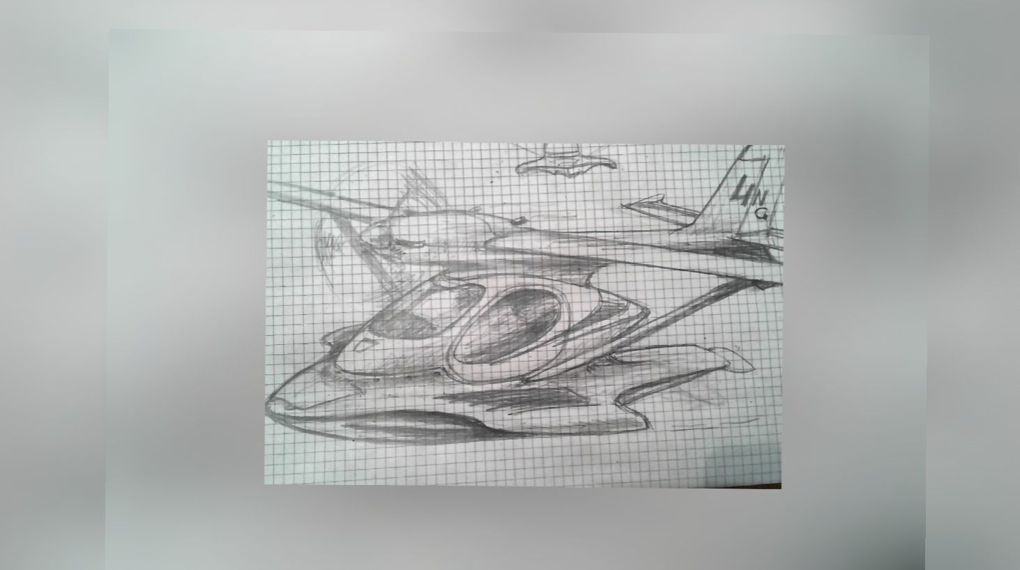

Вот что надо сделать! Я бы купил.
  • C__Data_Users_DefApps_AppData_INTERNETEXPLORER_Temp_Saved_Images_Sigma_Cruise.jpg
    83,5 КБ · Просмотры: 233
