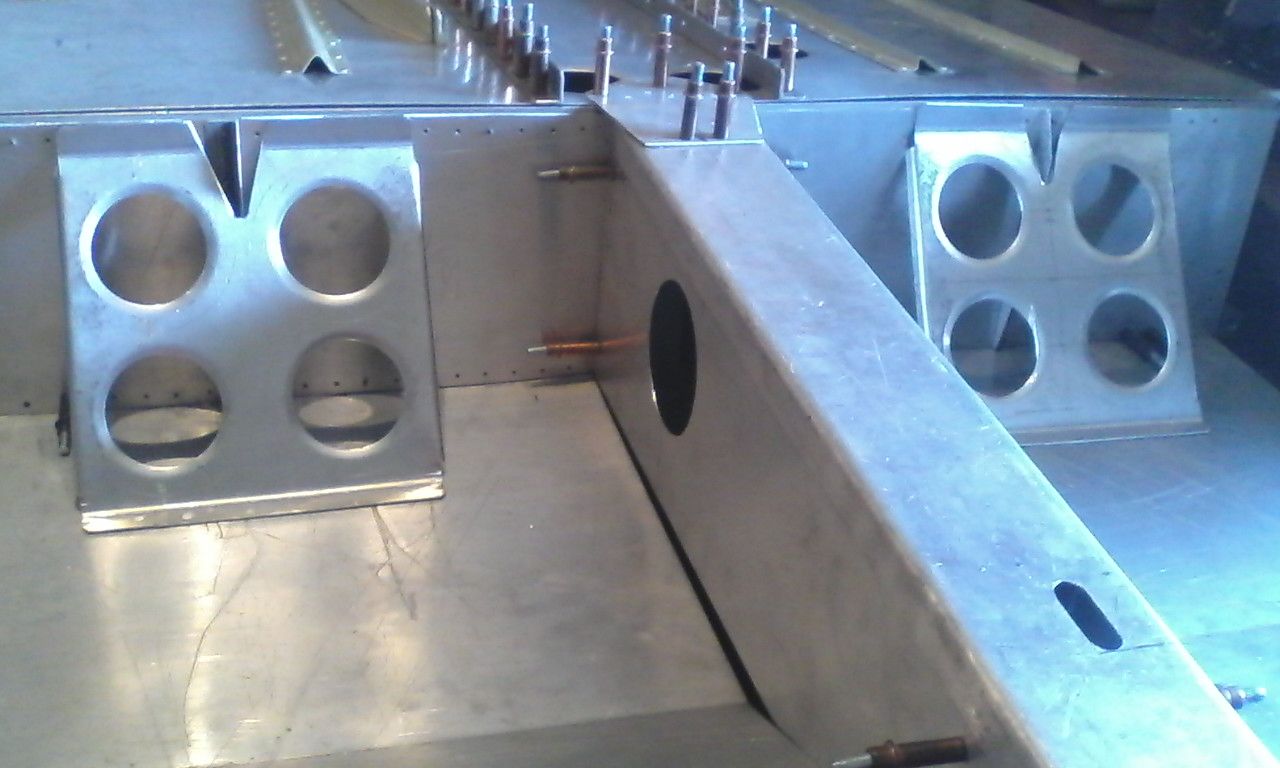

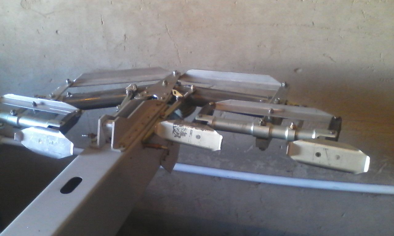

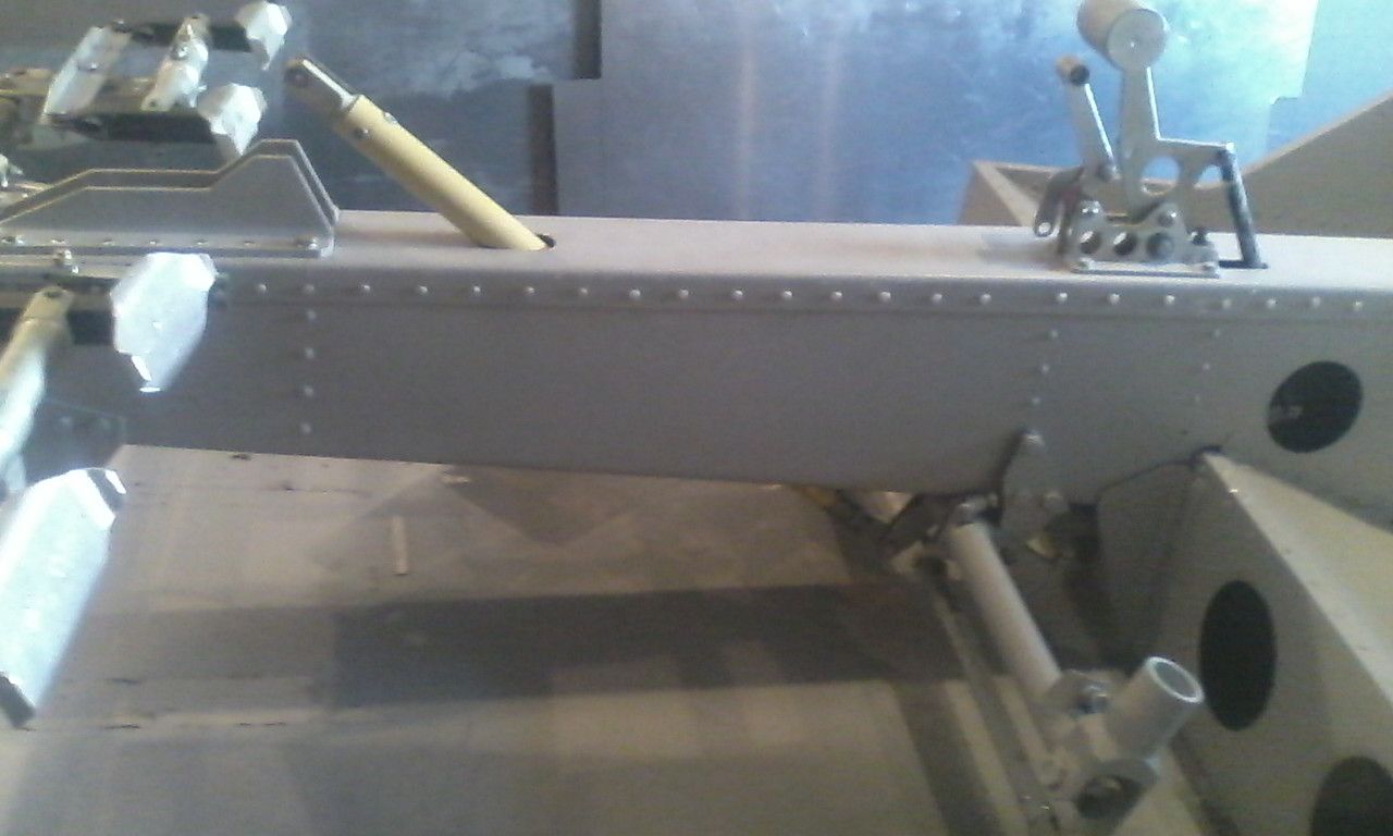

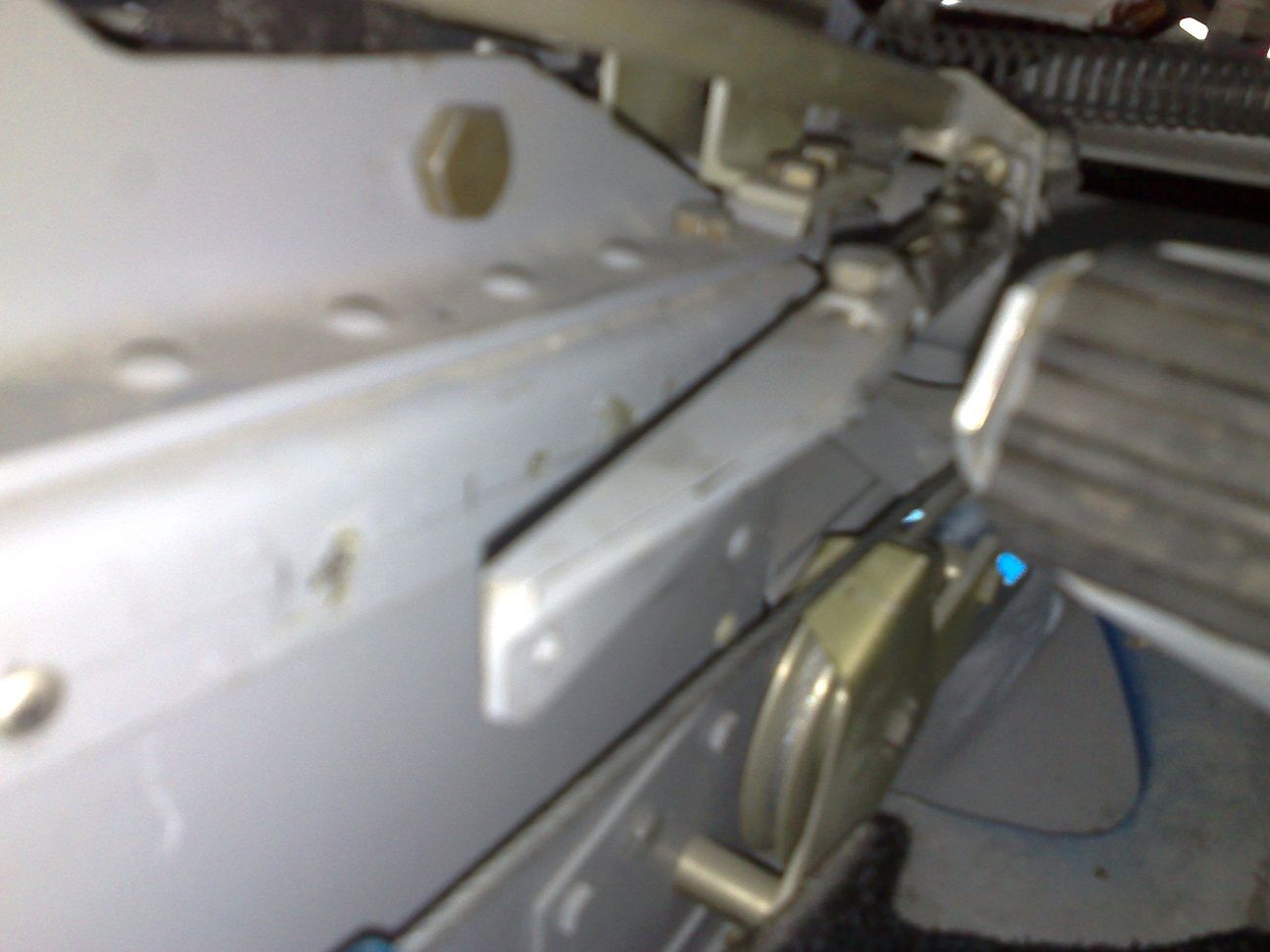

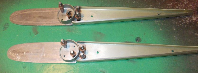

Сигма-Класик

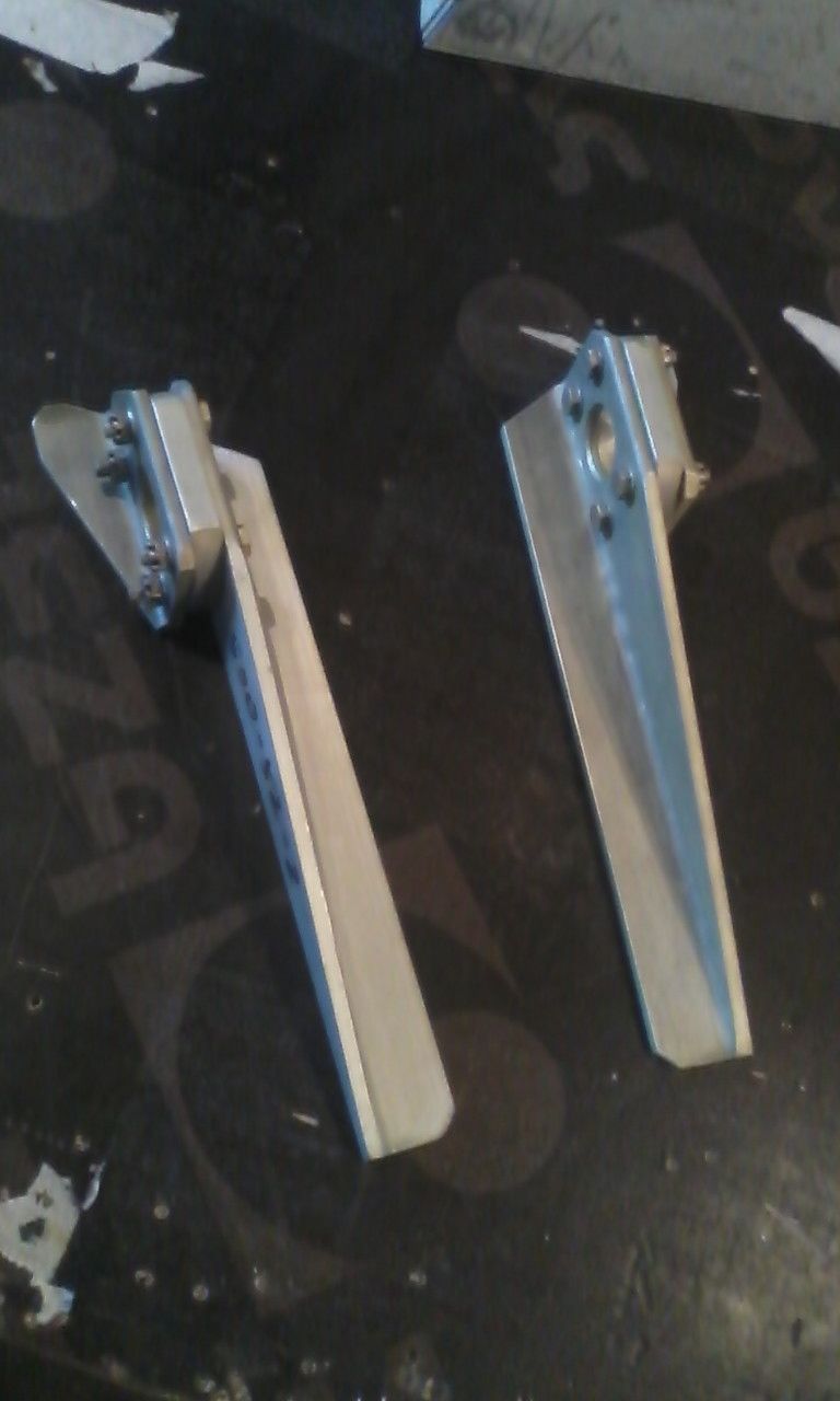

педали
    74 КБ · Просмотры: 326
    82,4 КБ · Просмотры: 300
    73,4 КБ · Просмотры: 315

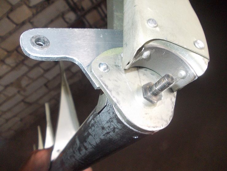

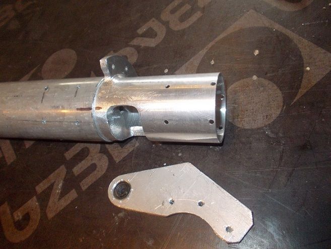

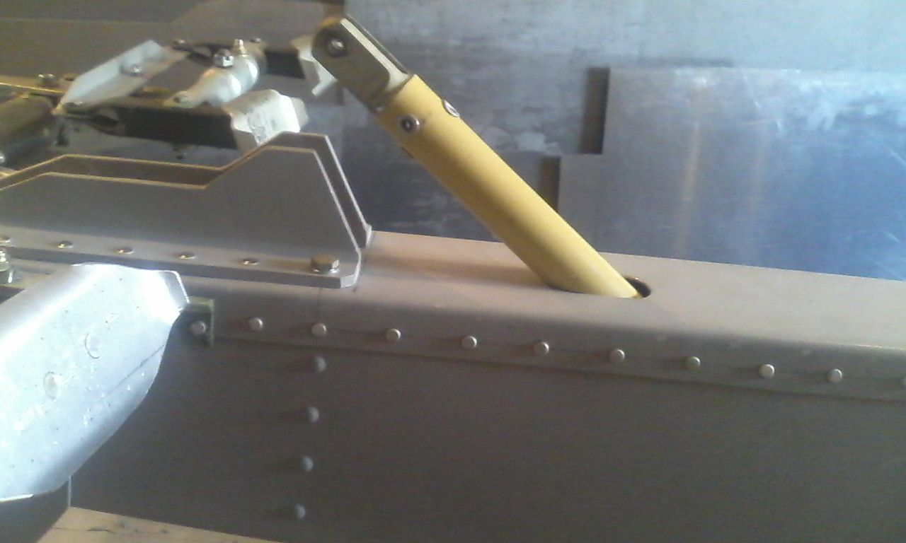

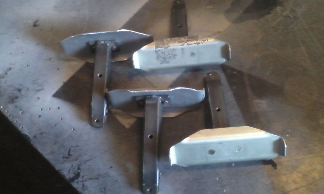

здорово получается) У педалей регулируемых таким образом были  случаи разрушения механизма регулировки. Отнеситесь к нему внимательнее. флажок, шток: концентраторы, термообработка... Да и нагрузить эксплуатационной нагрузкой по 90кг на каждую педаль неплохо. В  случае разрушения выходит из строя только один пост.

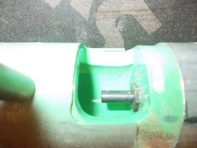

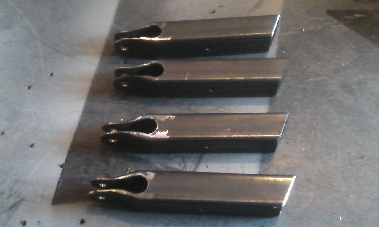

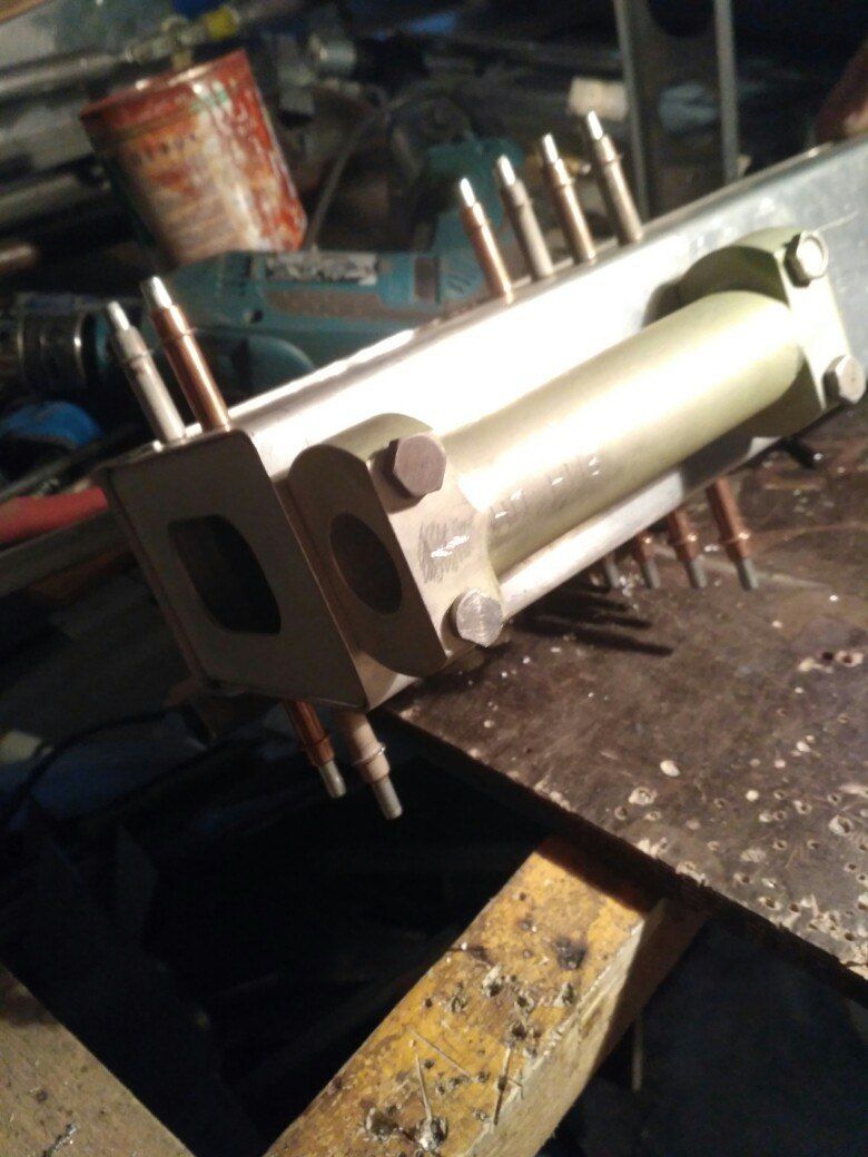

тяга РВ от поста управления
    83,3 КБ · Просмотры: 375
    52,8 КБ · Просмотры: 325
    79,2 КБ · Просмотры: 325

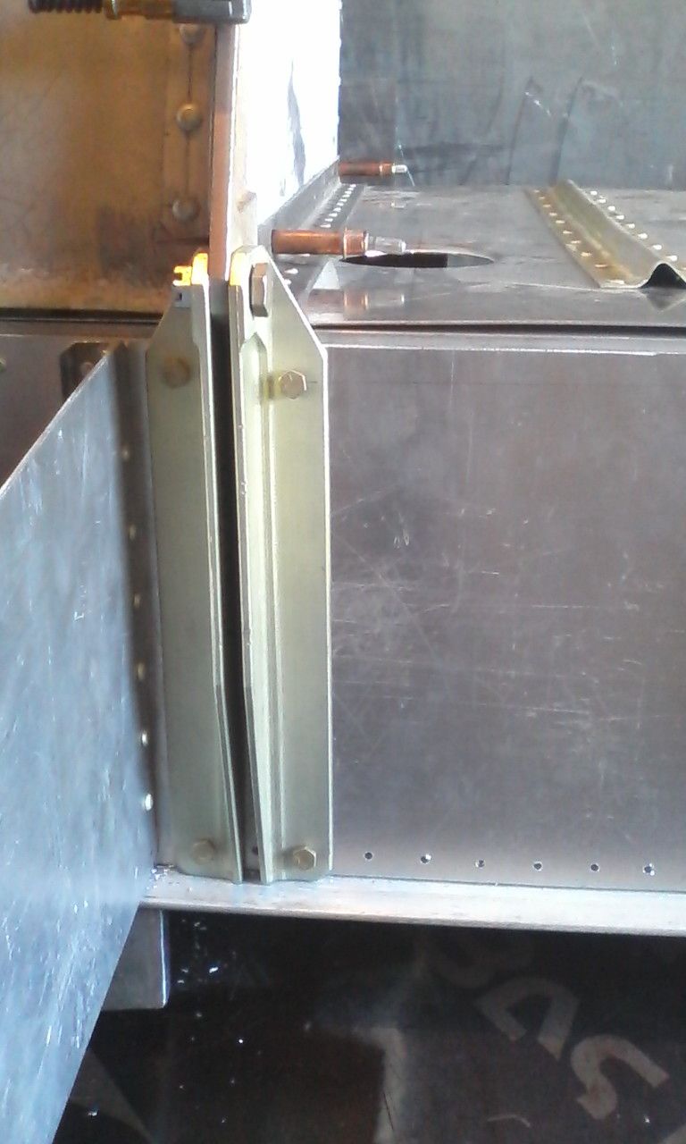

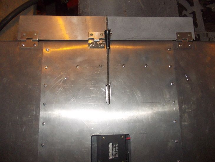

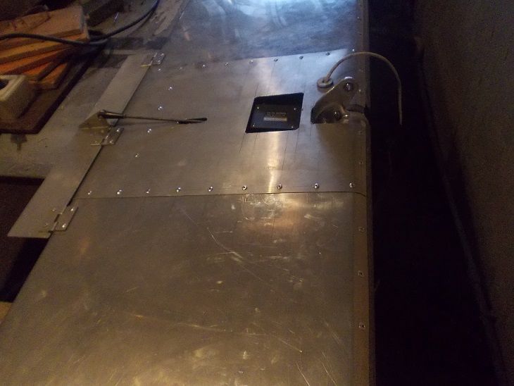

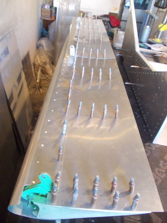

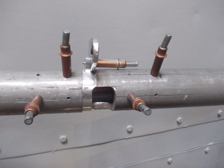

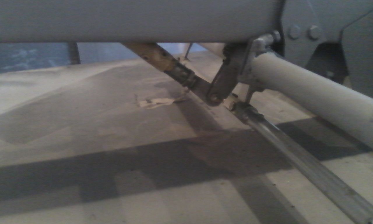

РВ с тримером
    49 КБ · Просмотры: 277
    48,7 КБ · Просмотры: 304
    43,4 КБ · Просмотры: 280

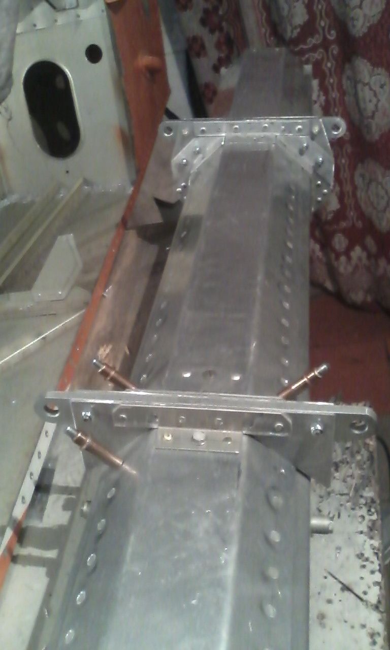

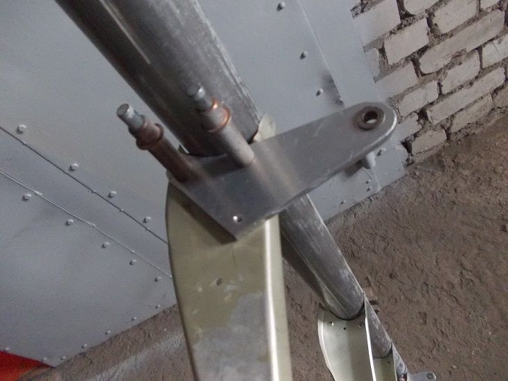

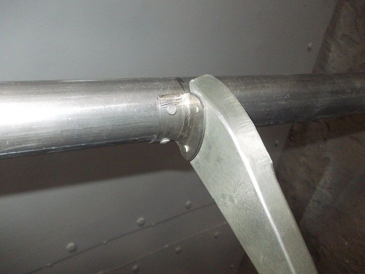

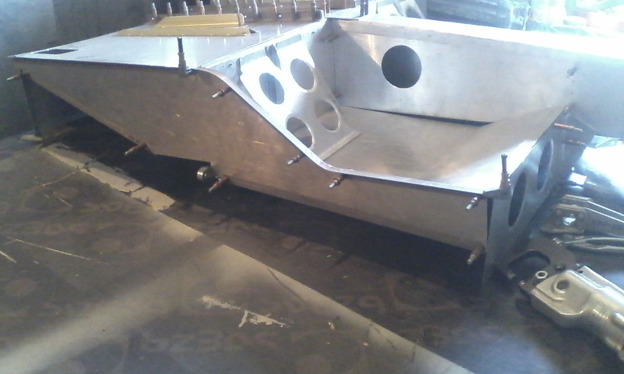

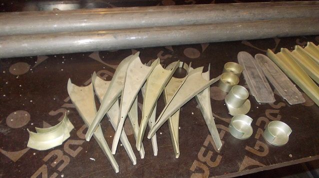

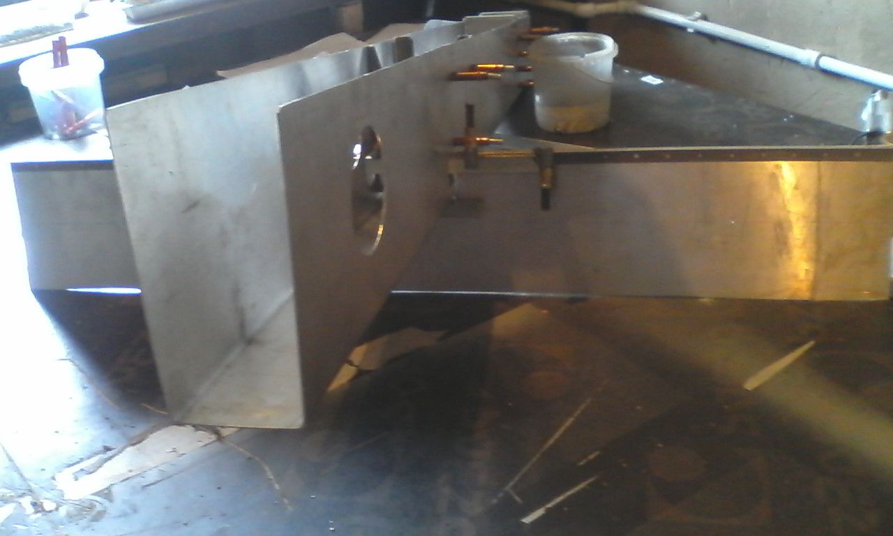

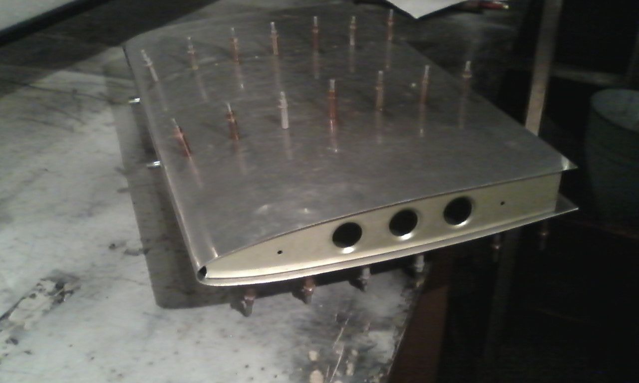

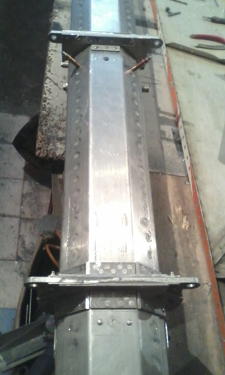

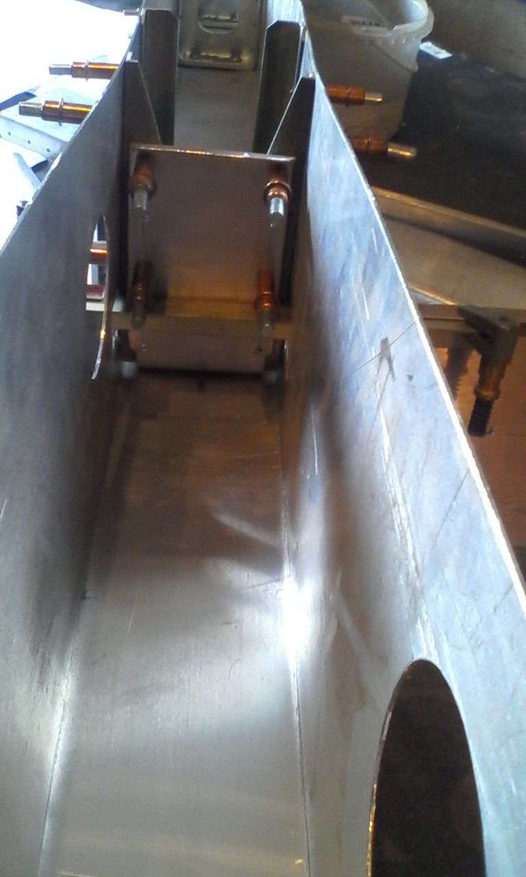

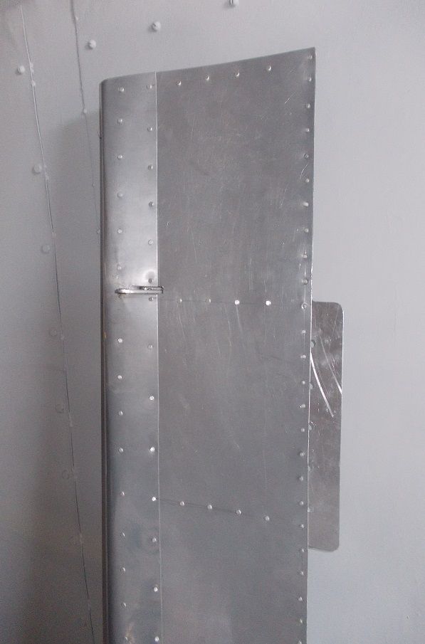

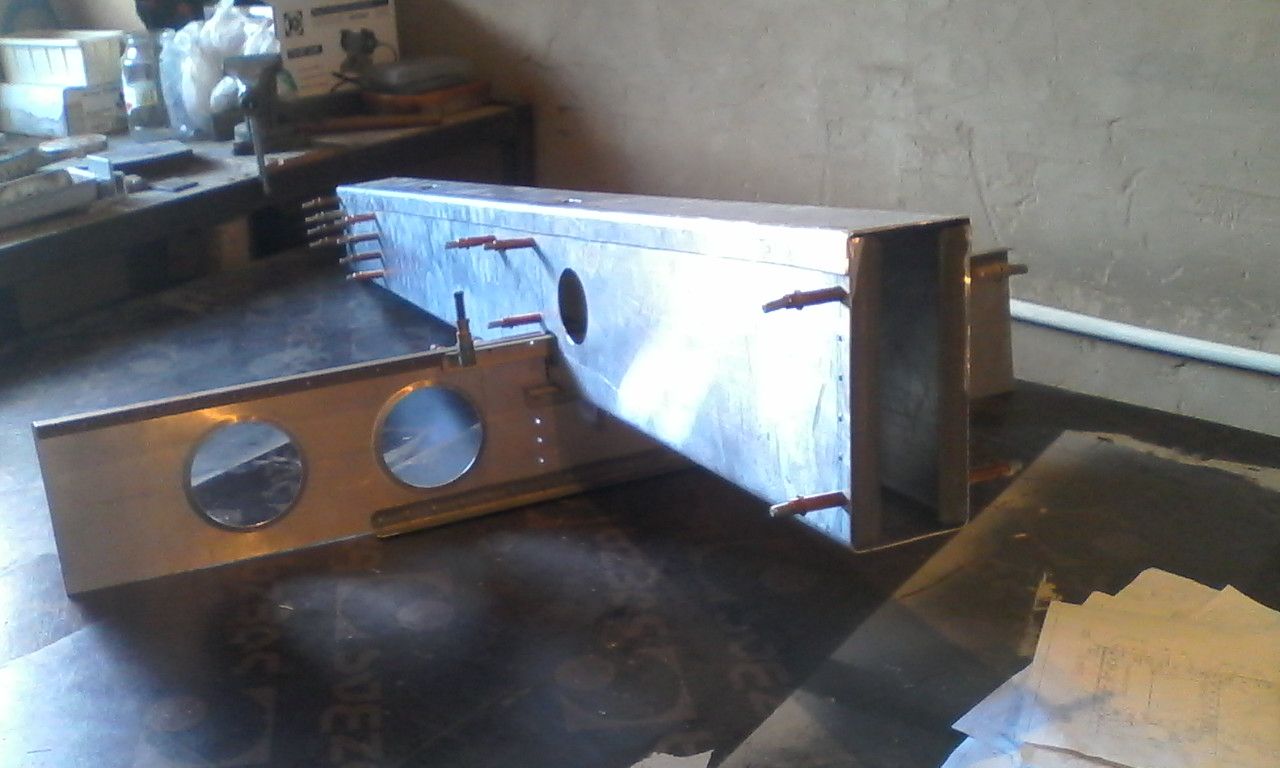

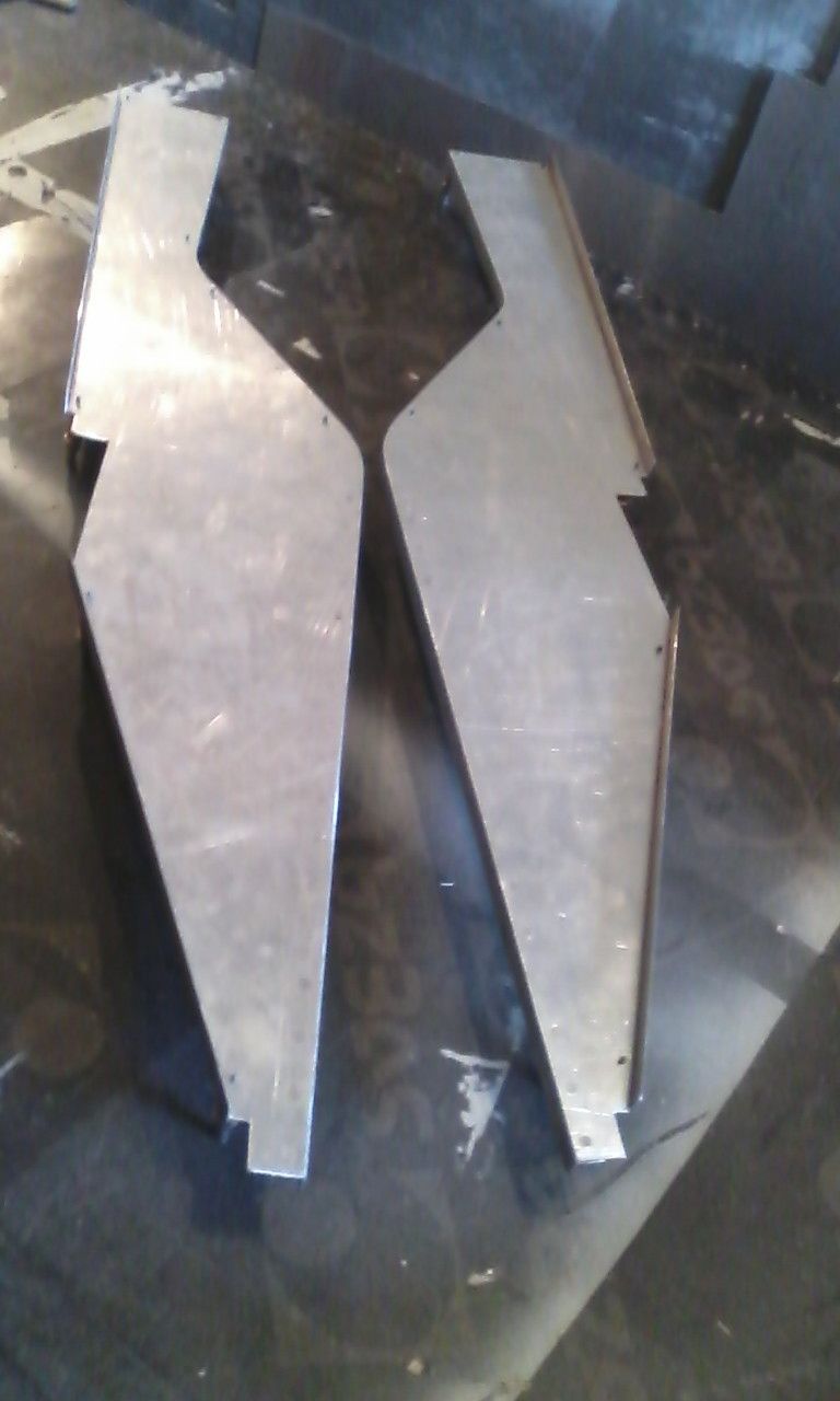

центральная часть стабилизатора с передним узлом крепления
    83,4 КБ · Просмотры: 312
    65,1 КБ · Просмотры: 300
    69,4 КБ · Просмотры: 284

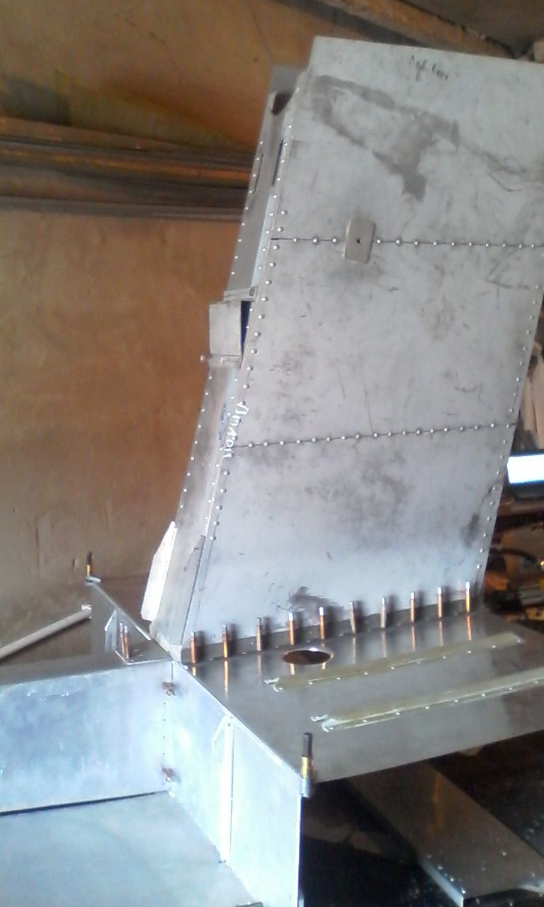

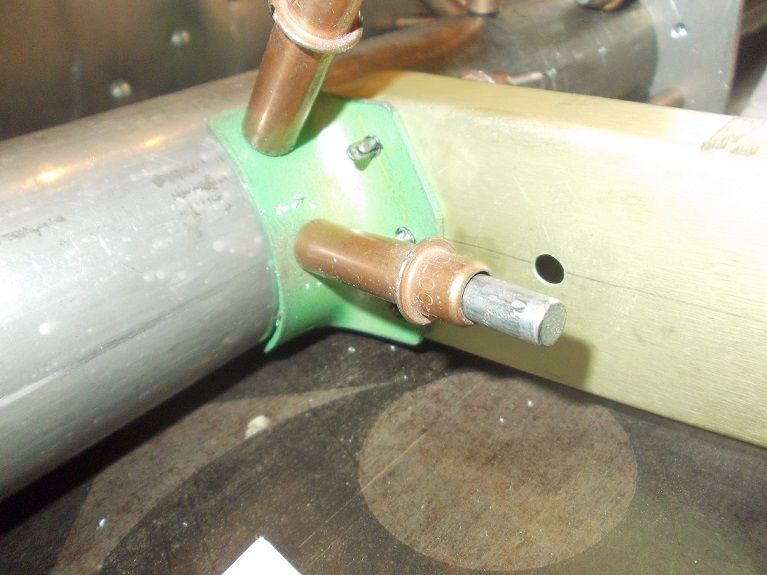

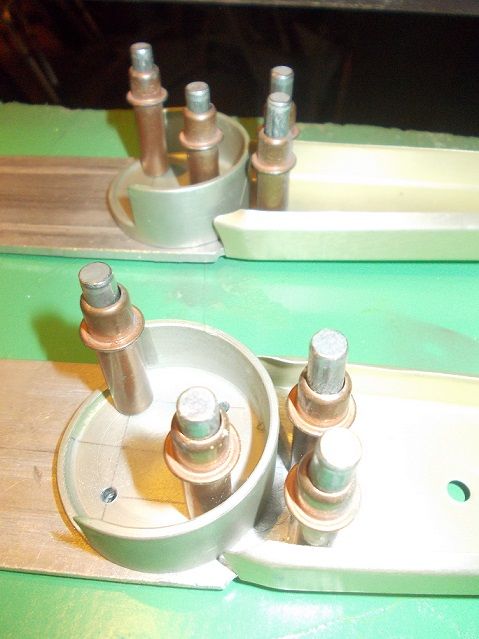

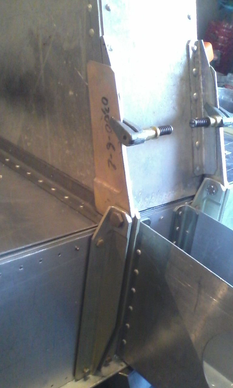

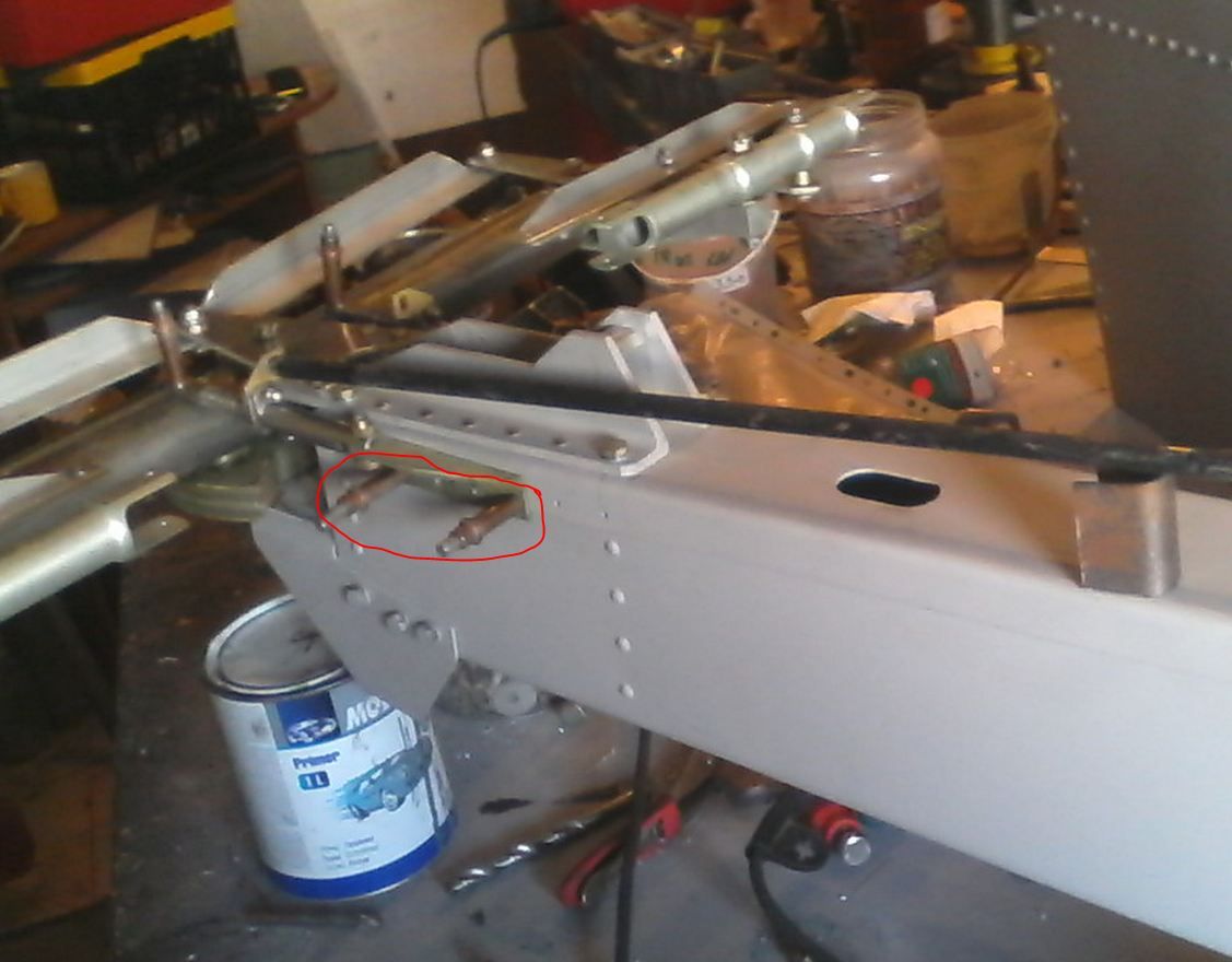

Привет  Сергей   скажи сколько будит стоить готовый планер  как тот что я у вас брал  в личку
Разговаривал с Игнатьевым С.В.
Он говорит в эти места поставить болты М5
были случаи среза заклепок.
У вас чертежи самых первых модификаций, вы бы с ним переговорили (Игнатьевым) самолет очень сильно поменялся.
    87,3 КБ · Просмотры: 322
Вообще, следует взять за правило, начало и конец заклепочного шва выполнять болтами, или, хотя бы, заметно усиленными заклепками.
Подтверждаю. Педали у меня отвалились на "Сигме-4" при выруливании со стоянки..
Слава Богу, что на земле!
Спасибо за замечание, болты поставим, а педальки думаю не отвалились а провалились
Да нет, именно оторвались от центральной стойки крепления..
Приклепывали потом вытяжными 5-ками, благо в Ватулино местных Мастеров искать долго не пришлось..  🙂
    99,7 КБ · Просмотры: 361
P.S. К слову сказать, это не просчеты Конструктора Игнатьева Сергея, а безалаберная сборка (наемников), где я, как думал контролировал все с самого начала..
Как видно на снимке вверху, "забыли" одну заклепку нормально приклепать.  😛
И потом, мы перегоняли самолет из Воскресенска в Ватулино с Мишей Шевяковым в слякоть (по-колено!)  😀 и он педальками поработал более чем интенсивно на взлете..

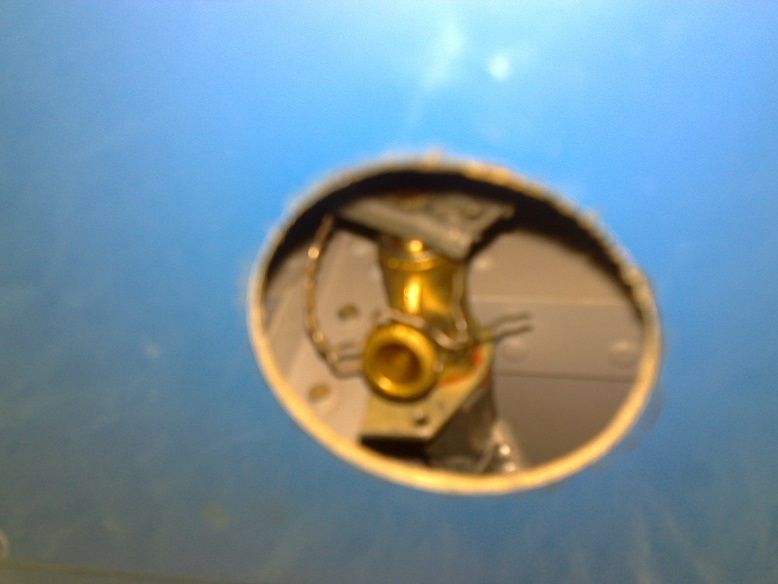

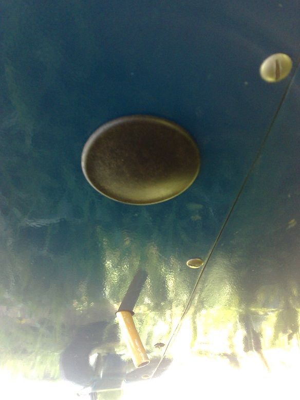

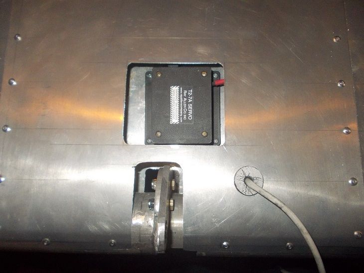

Пришлось под Кран слива топлива нарезать доп. отверстие с заглушкой от "жигулей".
Не пригодилось, Слава Богу, но сделал на всякий..
Вполне надежно.

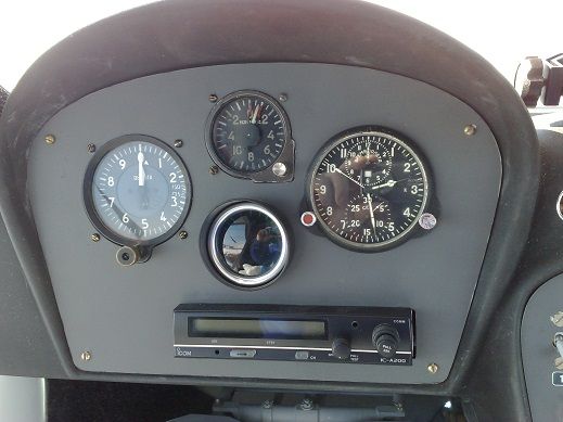

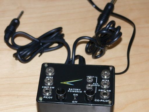

Да! И сочетание "Интеркома" и "Айком-А200", при включенных фарах создавало дикую помеху при связи на COM1.
Пока все, что вспомнил. Надеюсь, вам это пригодится.
Удачи, Парни!
    29,4 КБ · Просмотры: 267
    32,2 КБ · Просмотры: 288

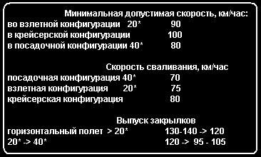

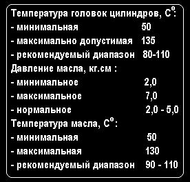

И "таблички" вам в подарок.. (шучу!  😉 )
    21 КБ · Просмотры: 287
    6,3 КБ · Просмотры: 296
    18,1 КБ · Просмотры: 293

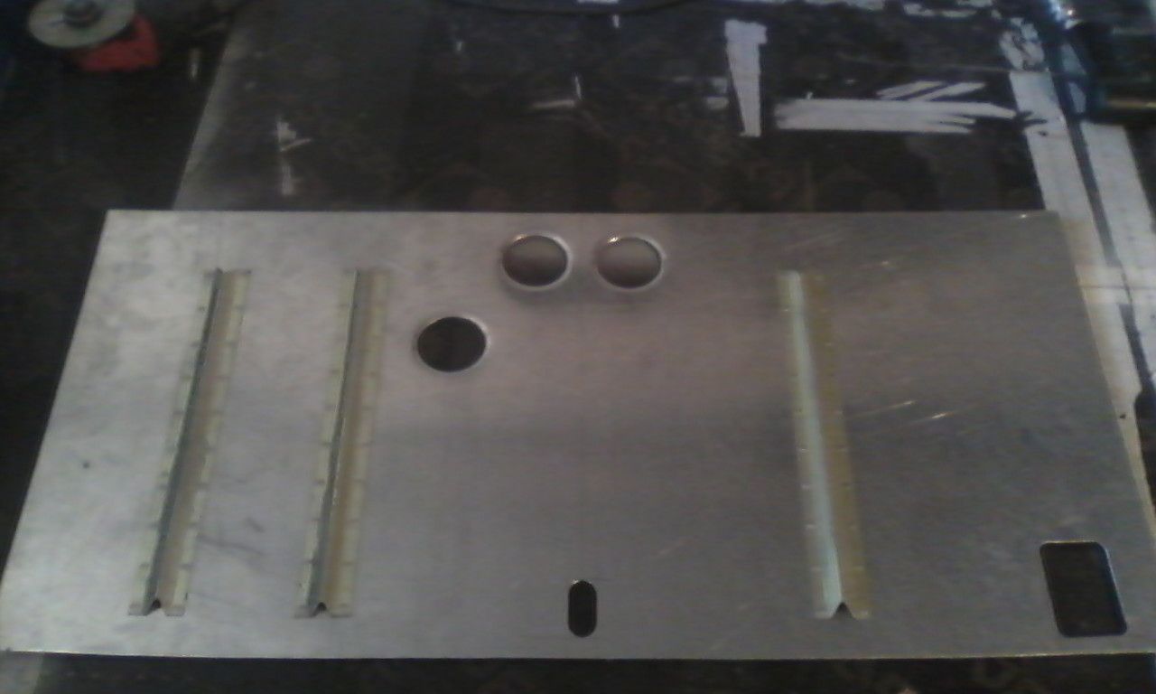

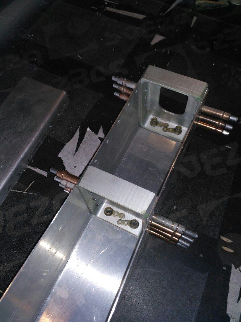

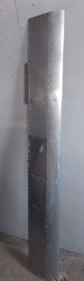

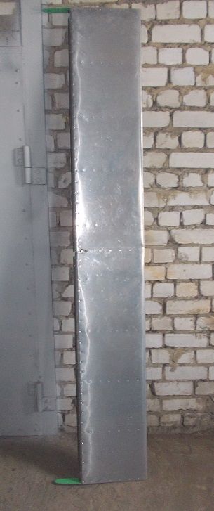

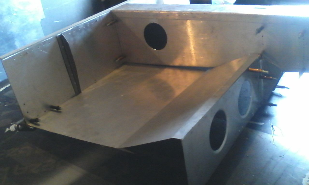

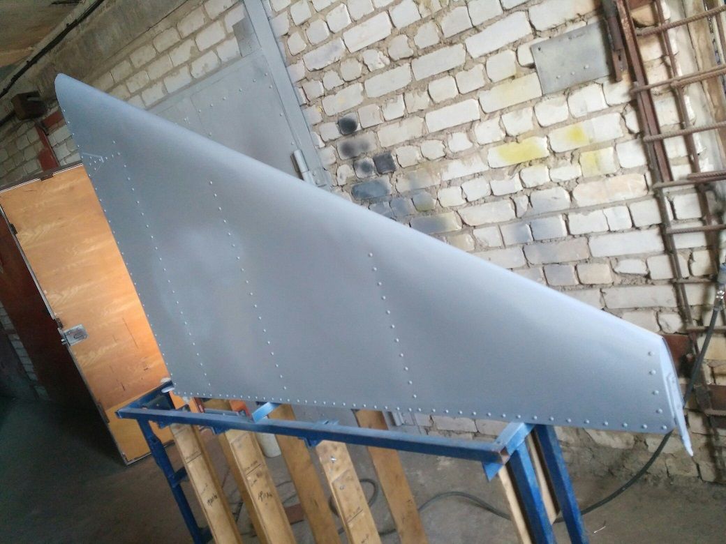

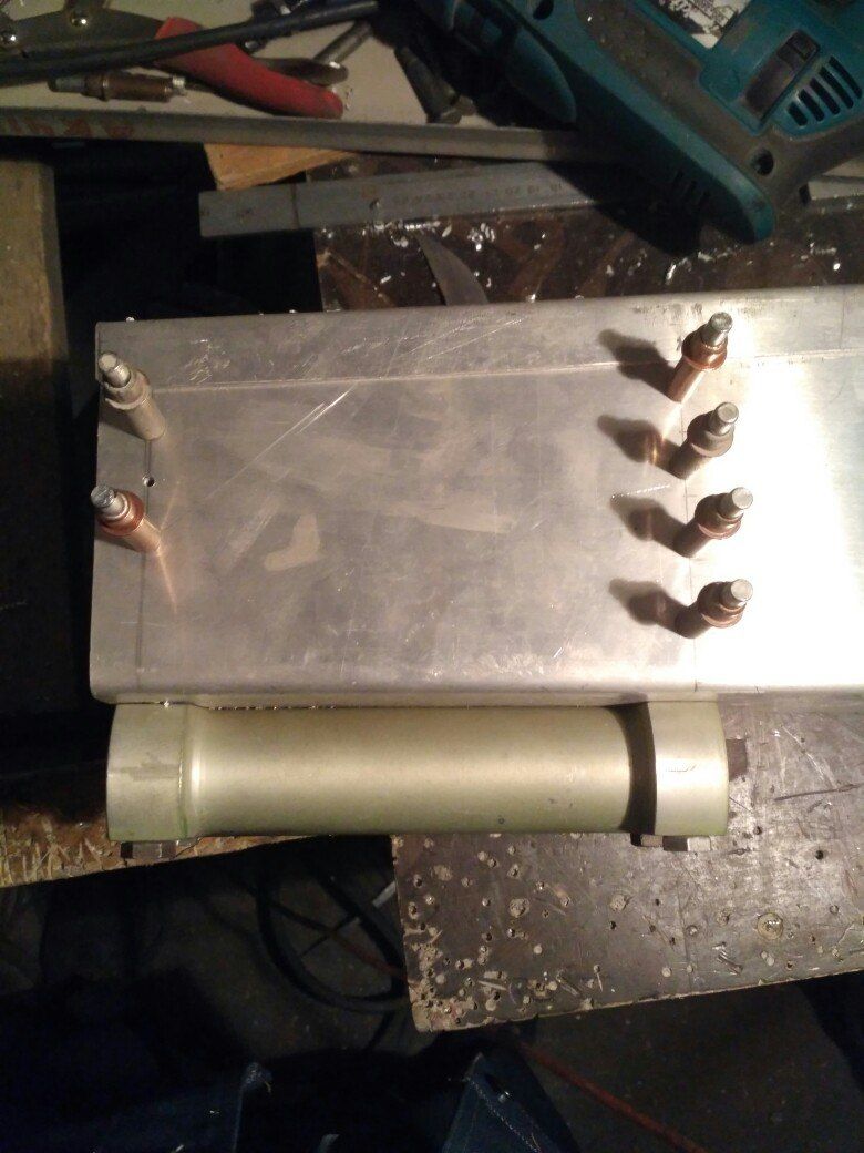

стабильник готовв
    47,9 КБ · Просмотры: 297
    12,2 КБ · Просмотры: 297
    34,2 КБ · Просмотры: 290

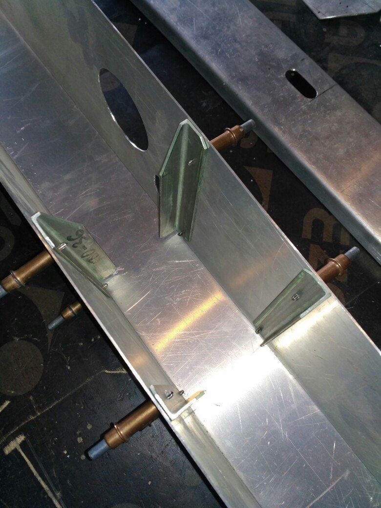

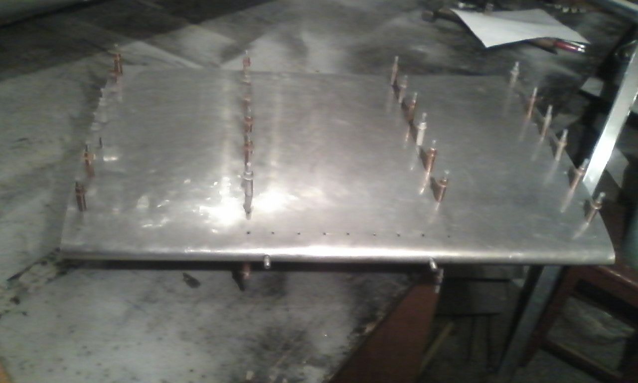

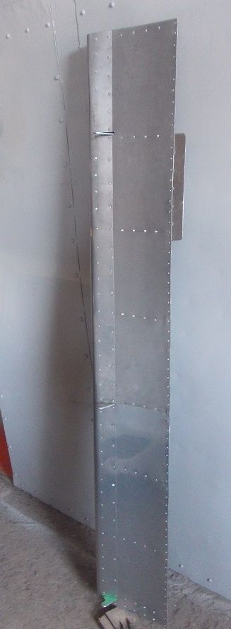

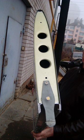

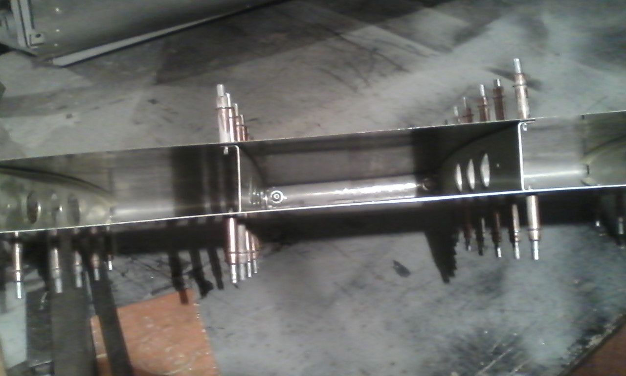

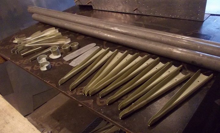

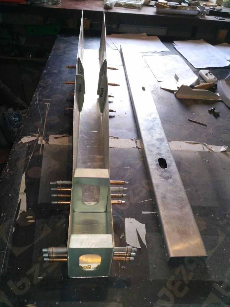

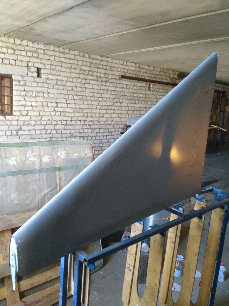

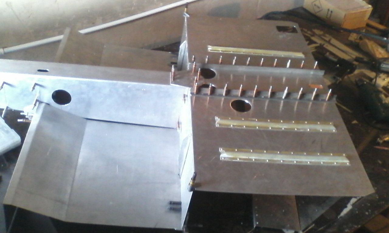

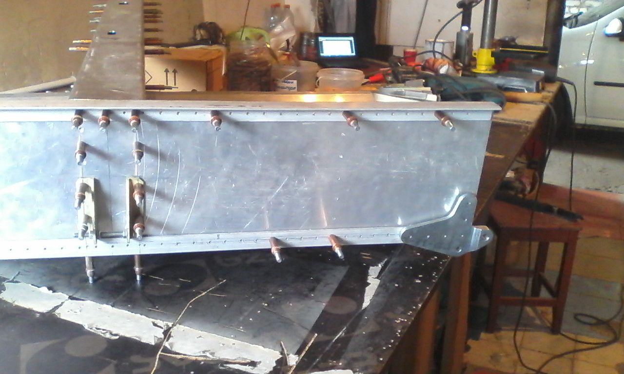

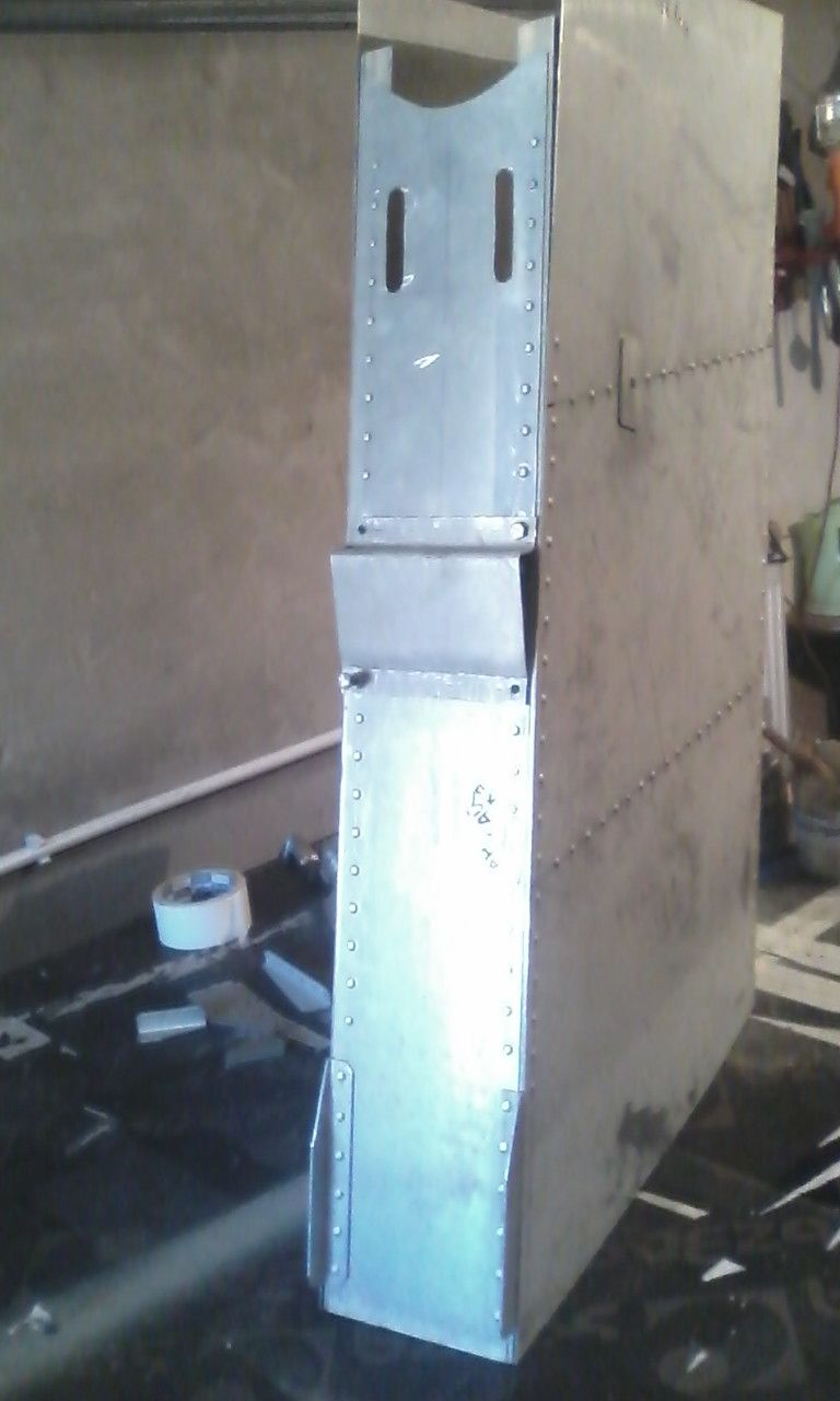

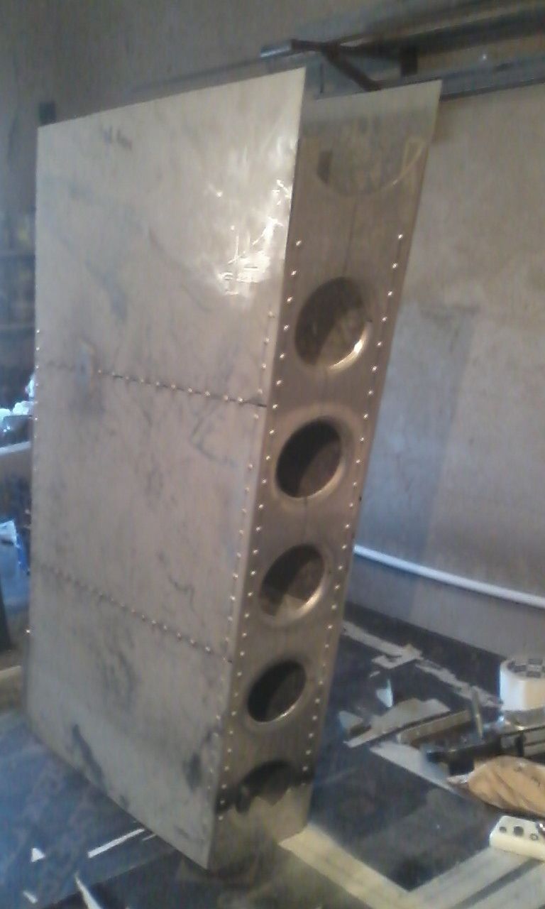

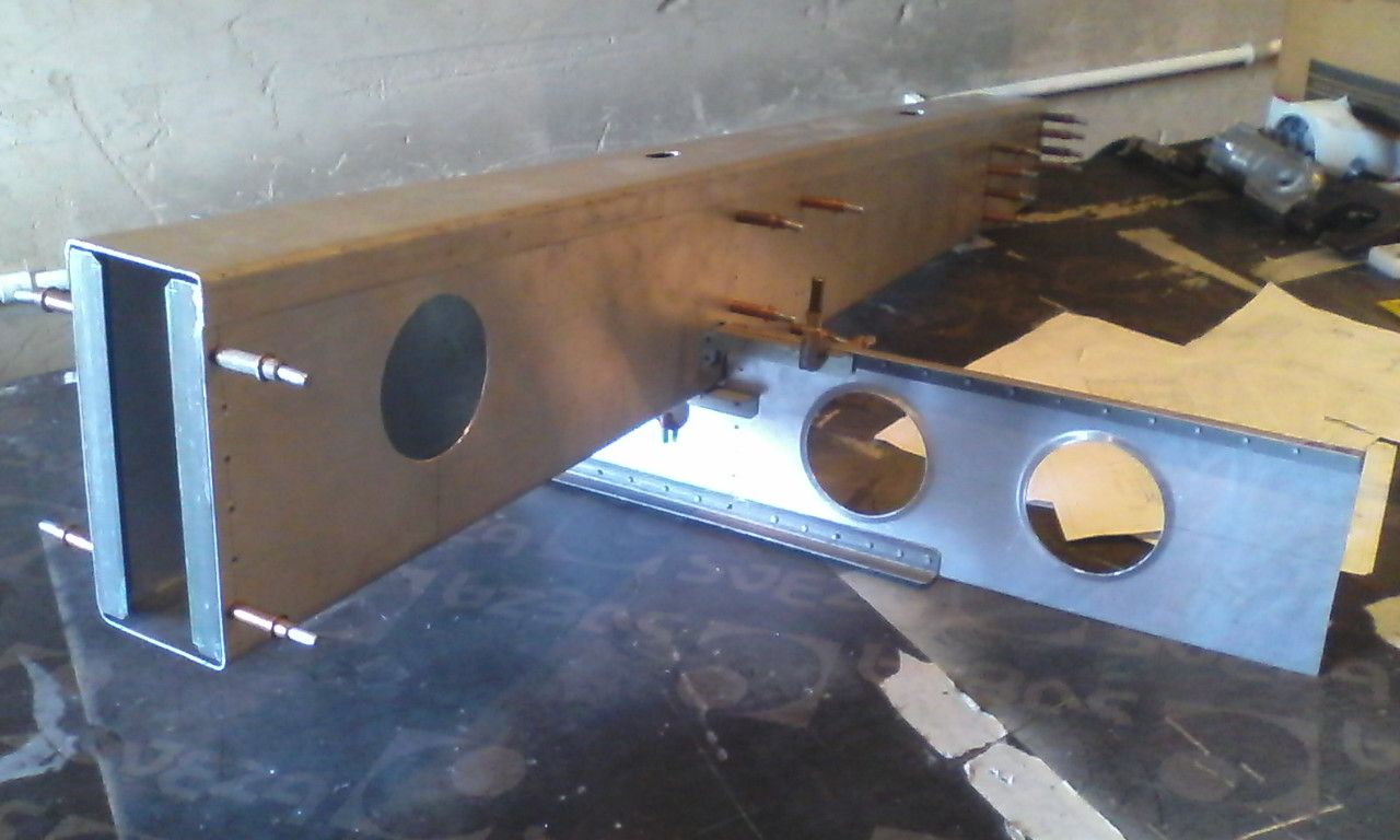

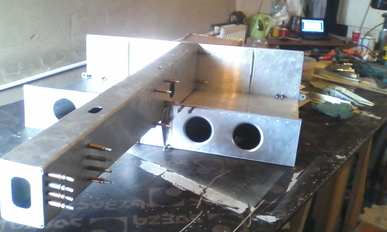

потихоньку делаем верхнюю балку
    104,3 КБ · Просмотры: 321
    85,8 КБ · Просмотры: 336
