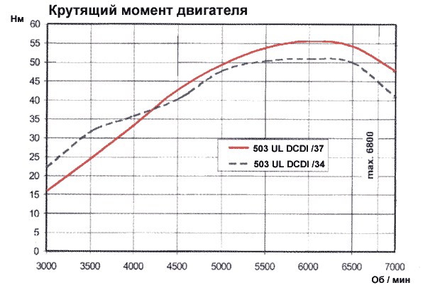

Опять тут вредительская формула P = Mкр*n/9549 то есть по ней мощь растет линейно в зависимости от числа оборотов, но на практике это не так! Вот и получаются дутые лошади!
Прежде,чем делать подобные умозаключения, неплохо было бы почитать учебник физики за 8 класс, определение крутящего момента, работы, мощности. После чего Вы с удивлением обнаружите, что приведённая Вами формула есть просто взаимосвязь между крутящим моментом, оборотами и мощностью.

Но на графике крутящий момент растет не линейно, согласно "универсальной физической формуле из учебника 8 класса" а "горбом" - почему бы так? Значит, зависимость экспоненциальная!
Для начала неплохо было бы узнать, что такое экспоненциальная функция (хотя бы посмотреть в гугле). Уверяю Вас, что зависимость крутящего момента от оборотов ничего общего с экспоненциальной зависимостью не имеет. С чего Вы решили, что зависимость должна быть линейной? Мощность, либо крутящий момент, есть некоторая функция от оборотов, которая в конкретном случае зависит от конструкции двигателя а эта формула просто устанавливает соотношение между мощностью и крутящим моментом в зависимости от оборотов двигателя (кстати не обязательно ДВС и не обязательно двигателя).

Смотри график: момент идет "горбом" а мощность - почти линейно! Почему же это так, если формула требует безусловного повторения  кривой мощности кривой момента?

Смотри график: момент идет "горбом" а мощность - почти линейно! Почему же это так, если формула требует безусловного повторениякривой мощности кривой момента?
        Если я понял правильно, то учебник по физике Вы не открывали?  Численно определить соотношение между мощностью и крутящим моментом представленных на графиках лениво?  По определению момент силы равен силе умноженной на плечо силы. Работа равна произведению проекции силы на пройденное расстояние. Мощность равна работе произведённой за единицу времени. При движении по окружности за один оборот расстояние будет равно два пи умножить на радиус. Сила будет равна моменту силы разделённой  на радиус. Следовательно работа будет равна произведению два пи на момент силы. За единицу времени двигатель сделает количество оборотов соответствующее его частоте вращения, следовательно мощность будет равна два пи умножить на момент умножить на частоту вращения. Предоставляю Вам убедится в полном соответствии этой формулы графикам крутящего момента и мощности. Не забудьте разделить на 60 обороты двигателя, что бы получить количество оборотов за секунду.                              P.S. Данная формула справедлива для измерений проведённых в системе единиц СИ , где момент силы ньютон на метр, обороты в секунду, мощность ватт.

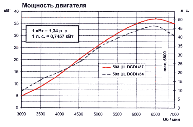

Авмамеханик  номер  раз  -  а  Вы  на  Ротаксе  503  -  хоть  на  дельталёте  в  качестве  пассажира  летали ?  У  меня  складывается  впечатление  что  Вы  мотор   Р 503  видели  только  на  картинке  и  в  видеороликах.  И  умозаключения  по  нему  делаете  умозрительные.  Сравнить  РМЗ 640  и  Ротакс  503 - можно  только  по  наивности  и  не  видя  или  один  мотор  в  раборе  -  или  другой.  Ваши  умозаключения  -  это  детский  сад  -  штаны  на  лямках.
Ну  а  про  режимы  работы  Ротакса  503 -  встречал  варианты  когда  для  обеспечения  полёта  самолёта  со  скоростью  более  100  км/ч -  мотору  Р 503  -  длительно  приходится  работать  в  режиме  порядка  6000 об / мин.  И  отдаваемая  при  этом  мощность  значительно  превосходит  дохлый  и  условно  годный  для  ЛА  моторчег  Буран. Ресурс  мотора  Ротакс 503 - при  этом  весьма  приличный. Не  один  сезон  эксплуотации.
Сравнивать  эти  моторы  -  это  как  сравнивать  горбатый  запорожец  и  ВАЗ 2101. Хотя  обе  машины  -  не  Феррари  -  но  между  собой  -  различаются  так существенно - что  видно  не  вооружонным  глазом.

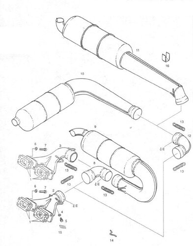

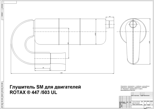

По  поводу  вариантов  применения  выпускных  систем  для  Ротакс  503 и  582.  С  некоторых  пор  выхлопные  системы  унифицированы.  Выпускаются  с  вариантами  по  конфигурации  труб.
«muf_1x90.»
«muf_sm.»
«rotax-exhaust.»
amba
Для Kvadratov
Спасибо за пояснение к глушителям. Может я где то пропустил.
Где можно посмотреть диаметры, углы конусов?На чертежах только габариты.
Патамушта, момент по оборотам изменяется не линейно,а как ему вздумается,и его вличина зависит например от наполнения цилиндра (т.е. и от параметров резонатора)!

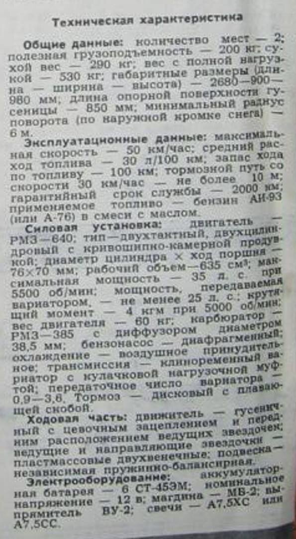

Хотите  прикол  про  заявленную  мощность  Бурана ?
Он  ведь  снегоход  :)
Тогда  читайте  внимательно :
( там  до  и  после  вариатора - можете  КПД  вариаторной  передачи  посчитать )
«35 л с.»
Это  из  статьи :
«№11, 1974, стр.21.»

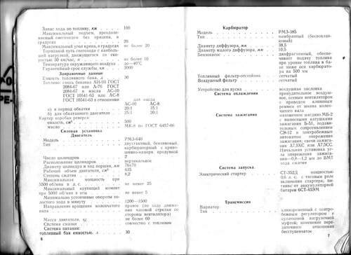

«мануал  РМЗ 640»
