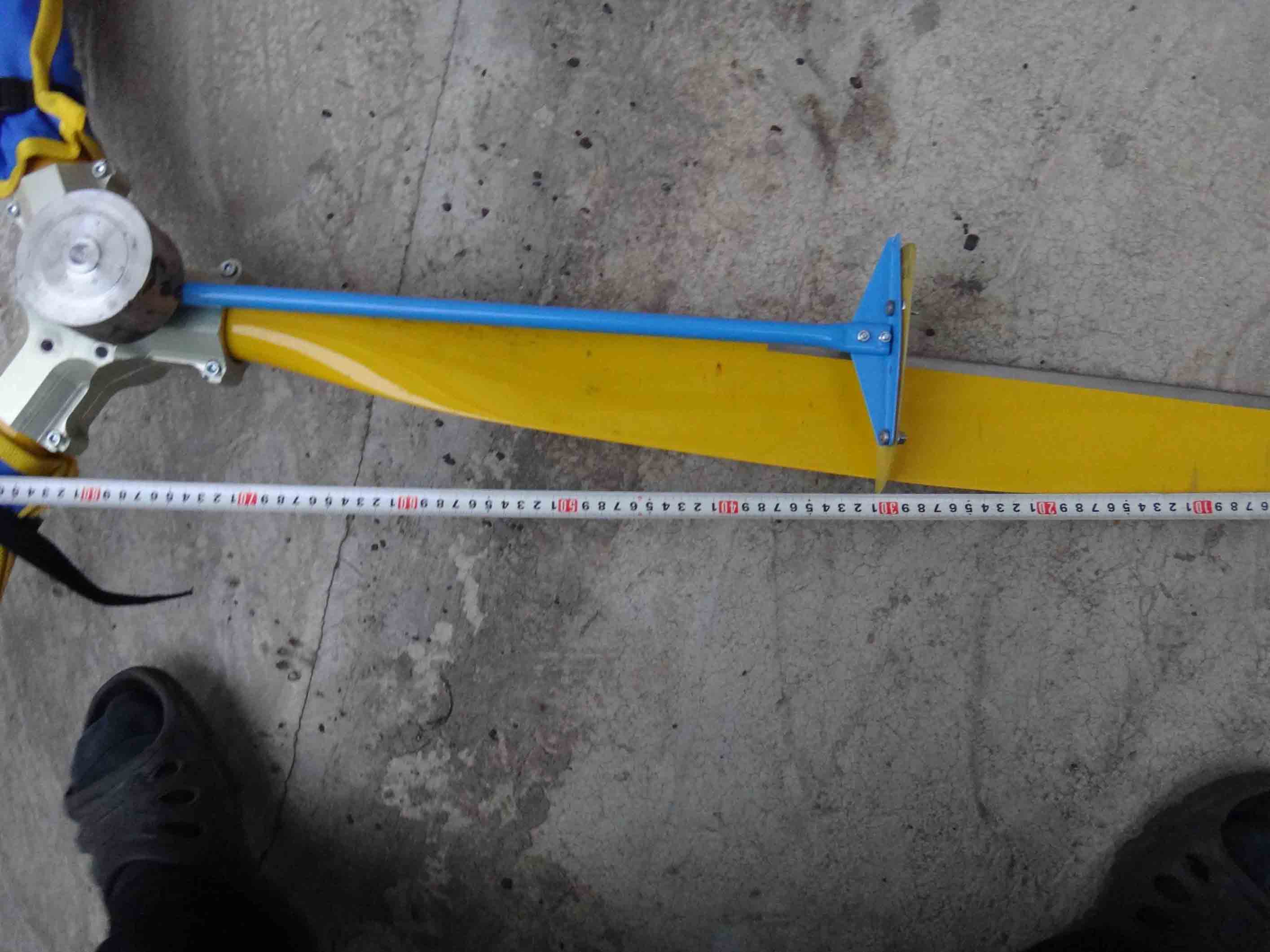

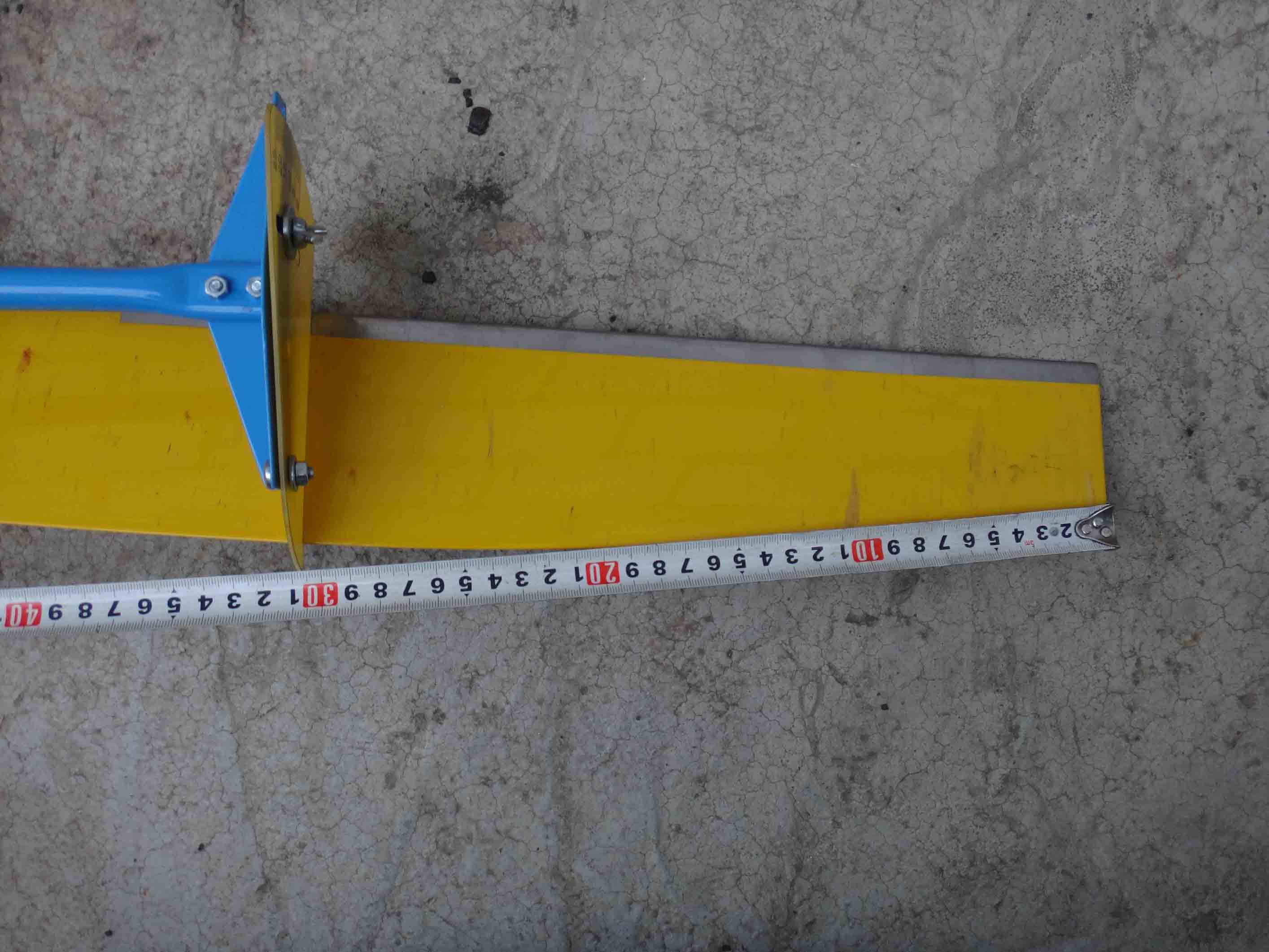

Анатолий, какой был установлен шаг винта при замерах тяги?
Если шаг неизвестен, то тогда какой был угол у лопастей и на каком расстоянии от центра вращения?
Винт, насколько я помню, трехлопастной, но каков диаметр винта и какова ширина лопастей на концах?
Попробую грубо прикинуть мощность которую выдал двигатель.

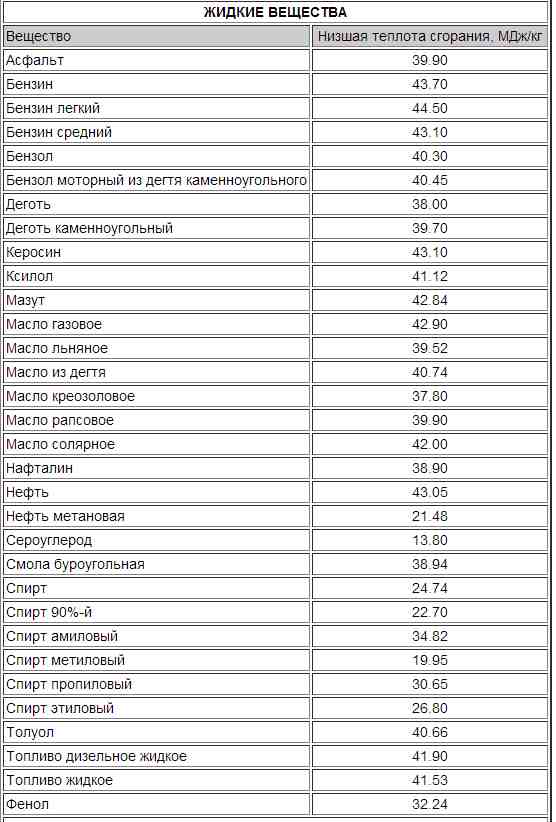

Современные производители бензина - создают смесь химических продуктов - где количество спиртов, эфиров и кетонов - доходит до 60 процентов. Прикрываются  зелеными лозунгами. Сами - химичат абы подешевле набадяжить.  Скорость горения этой смеси - может  отличаться от настоящего бензина.  Теплотворная способность - тоже.  Детонации  может и не быть....  Машинки - както ездят - и ладно.  Однако применяя такие  виды топлива для  ЛА или ПЛМ - где требования к мотору своеобразные -  могут вылезать косяки с топливом. Повторяю - я не про бензин разбавленный солярой или газовым конденсатом ( как раньше  жулики бодяжили ).  Я про современные сорта  эко бензина.
Господа знатоки - тема ведь была про автобензин как альтернатива авиационного.  Беда в том - что автобензин встречается сильно разный.  Особенно досаждает в последнее время появление эко бензинов. Что туда намешано  бог знает.  Видел здесь на форуме бумагу на бензин - где был указан состав.  Порядка 60  процентов - не продукты перегонки нефти а эфиры и спирты. ИМХО - это топливо и бензином назвать нельзя.
Бензин - это продукт состоящий в основном из веществ  полученных из нефти. Если основной обьем составляют разные продукты химического производства - это эрзац топливо а не бензин.
У нас был случай когда попробовали заправить самолет с двухтактным Ротаксом финским экобензином с питерской колонки. При пробежке обратили внимание что мотор не тянет. Почли за благо отменить  полет. На этом бензине - отказывается заводиться бензопила. Водномоторники - предупредили что на таком бензине - некоторые мотолодки отказываются выходить на глиссирование. Если упорно газовать - прогорают поршни подвесных моторов.
Автомобили ездят на таком бензине относительно успешно. Но чувствуется что разгон - более вялый. Детонации может и не возникает - но процесс горения идет как то своеобразно. Похоже на замедленное горение или на меньшую теплотворную способность.
Это похоже  на работу мотора на газовом топливе с плохим составом. Кто ездил на машине с газовым оборудованием - знает - что иногда машина после заправки едет нехотя. Детонации нет - но машина ведет себя плавно и печально. Потом заправились на газозаправке с нормальным составом газа - и машина как будто лишний цилиндр нашла - едет легко и не тошнит.
С бензином эко 3  - 4 - 5  та же история. Вот чего нужно опасаться.

kvadratov затронул весьма актуальную тему.
На практике разные бензины отличаются составом добавок, повышающих октановое число. Поэтому у бензинов могут быть очень разные показатели выделения тепла при сгорании.
Это обусловлено наличием  в химической структуре добавок, "балластных" элементов, которые в горении не участвуют.
Именно из-за этого для сгорания одного и того же количества кислорода (и выделения одного и того же количества тепла) требуется разное количество бензина (если он с разных бензоколонок).
Значит смесь может оказаться или слишком богатой, что не страшно, или слишком бедной, когда может наступить кирдык.
Это как раз то, с чем связан наибольший риск при использовании автомобильного бензина в ЛА в карбюраторных двигателях.
Поэтому смесь в карбюраторе лучше делать богаче.
Особенно это касается эксперементаторов.
Всем удачных посадок!

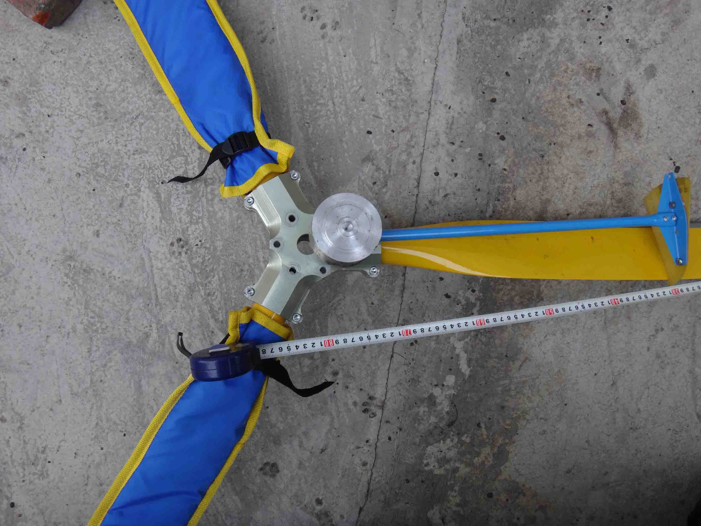

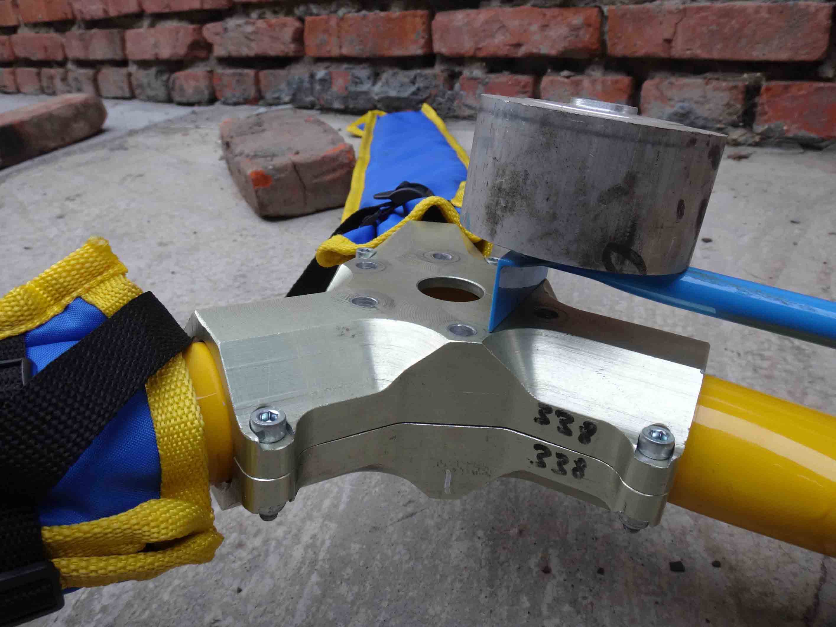

Вот я призапоздал с ответом - но помнил самому интерестно ну лошадок 50 должно быть ! 😉
    127,2 КБ · Просмотры: 242

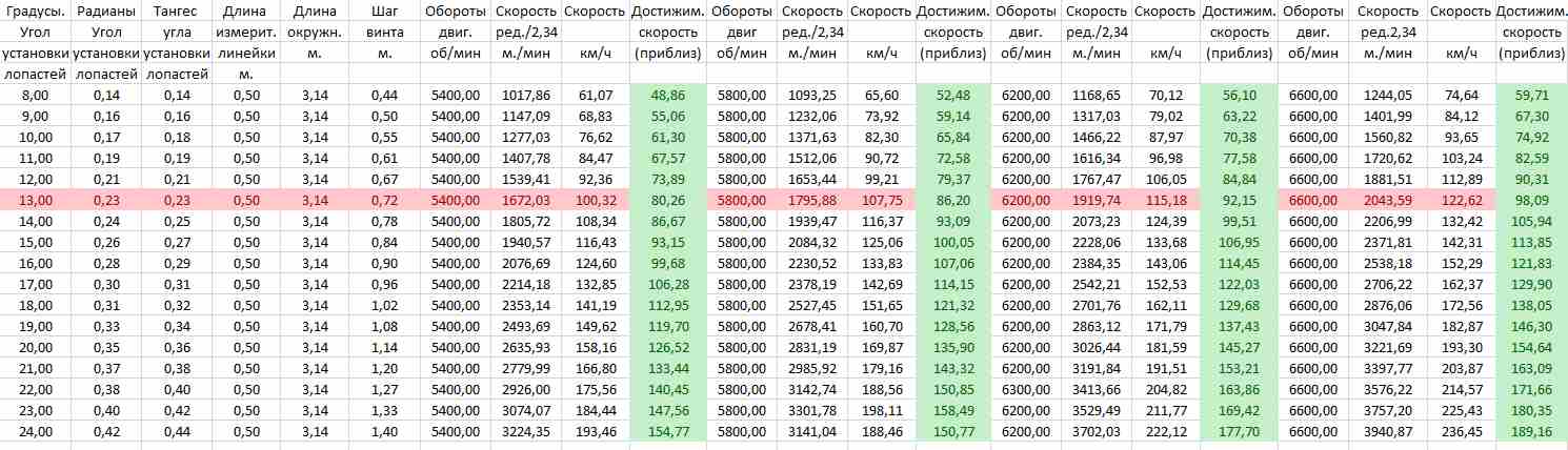

Для оборотов 6600 у меня получилось 42 л.с.
Возможна ошибка, т.к. реальный винт на вашем моторе отличается от того, на котором базировались расчеты.
Нужно знать тягу и обороты при данных углах установки этого винта.
Однако, я бы прибавил угол установки лопастей до 16 - 18 градусов, что бы аппарат летал на бОльших скоростях в крейсерском режиме. Но тогда упадут обороты и тяга на разбеге. Нужно пробовать.
Из таблички видно, какую скорость может набрать аппарат в горизонтальном полете при разных оборотах винта.  Расчет выполнялся для самолетного варианта. У автожира потери больше, и скорость будет соответственно меньше. Но у меня по автожирам нет базы. Можно наугад отнять 10%, думаю ошибка будет небольшая.

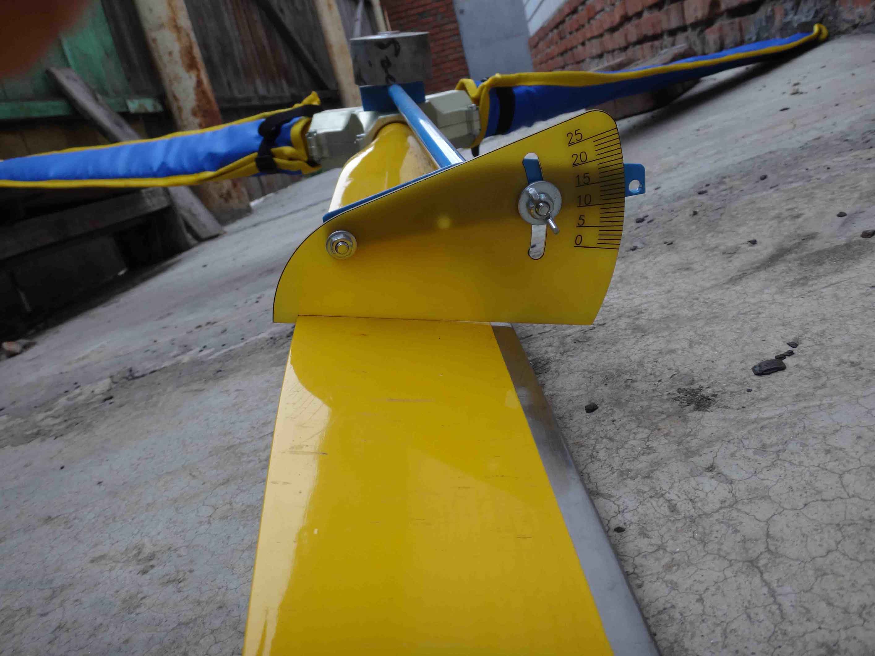

Ну т.е в принципе всё сходится !
Здесь интерестная колбаса получается с самим винтом также .
Стоял кумертау гораздо тяжелее винт ну по хорде больше ,
ему потребовалась редукция 2.7 в самый рас при том - же угле 13 гр.,
когда сломал его у кумертау в наличии небыло а ждать не хотел ,
заказал  в Казани  готовый и пошли непонятки , нет тяги и всёё !
Угол ставил при редукции 2.7   аш до 21 градуса где происходил срыв потока,
а тяга 80 кг., и всё .
Вывод простой - чтобы уменьшить угол до оптимального 12-13 град.,
( на автожире это тоже нормально , поскольку зависит от высоты аппарата диаметра ротора , да и предел скоростей у автожира слишком большой вплоть от зависания до 180 км.ч., саредину сложно подобрать , мой назкоскоростной ) так вот я уменьшил редукцию ( заколебался точить шкивочки ) до 2.34 и вписался в точку  😉
Нигде не сравнивается плошадь всех лопастей на мощьность , а она присутствует т.е. евсле мне поставить винт казанский как у меня но 4- лоаостной то редукция потребуется 2.7  на те- же 13-14 градусов.
