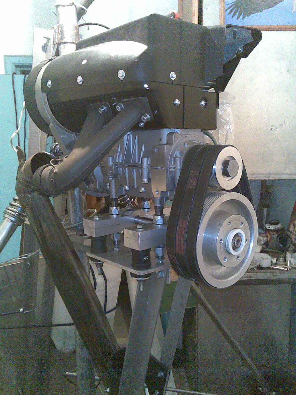

Силовая установка РМЗ-550.
Весьма сильно нагружены подшипники , вал на 24 мм., гнуло при натяжке сейчас выточил на 34мм., и подшипник от девятки передняя ступица колеса и только это стало удовлитворять .
    118,8 КБ · Просмотры: 318
Возможно великовато расстояние от ведомого шкива до опорного подшипника.
О вот это верно , единственный недостаток конструкции !
Во всех иных , подобных системах он точно меньше  :🙂
Ну в моём случае плюс в том - что всё изготовленно в домашних условиях .
Благодарююю !

Здравствуйте друзья. Недавно пришлось разобрать двигатель, только из за того что полетел крайний от щкива подшипник. Нагрузка на него слишком большая.

На боковую нагрузку подшипник коленвала не расчитан изначально , целесообразно использовать либо шестерни , либо зубчатый ремень ну либо цепь , тарахтушку . :-?

1. У РМЗ-550 нагрузка на подшипники от инерционных сил (вибрация) в десятки раз превосходит нагрузку от натяжения ремня. Для того, что бы подшипник служил он во-первых должен быть смазан, а во-вторых должен быть установлен без перекоса. При перекосе у шариков возникают разные угловые скорости, они давят на сепаратор и разваливают его.
2. Тахометр врет. Посмотрите внимательно (время просмотра 2:15  -  3:30), в районе 4000 об. в какой-то момент стрелка показывает 4200, обороты растут, а стрелка уходит назад к 3900, затем быстро перемещается к 6000. И далее, если внимательно послушать на 7000 двигатель оборотов особо не прибавляет.
