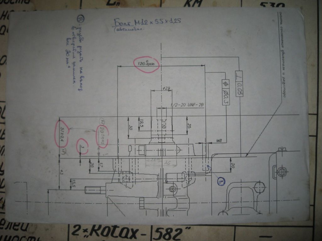

Просмотрел всю ветку. Ответа не нашел. Купил двигатель, нужно выточить ступицу на конус коленчатого вала для ведущего шкива. Может кто подскажет размеры конуса коленчатого вала со стороны вариатора. (коленвал дукати). Буду очень признателен.

Это чертёж для Ротакс-503. Стандартный конус 1:10. Резьба в хвостовике вала мотора РМЗ- метрическая М12х1,25.
Торец конуса колен/вала под зажигание "Дукатти" на моторах РМЗ немного короче. Примерно на 1,5 мм конус ближе к картеру, чем на оригинальном валу Ротакса.
Обычно, делают шкив ( "ступиц" ) с цилиндрическим отверстием под внутреннюю деталь. Внутренняя деталь - "втулка" - это точёная, разрезная деталь из стали или Д16Т. У неё внешняя поверхность Ф=dвнутр. ступицы, а внутренний конус - посадка на хвостовик вала.

Благодарю Вас очень, мои замеры простым штангенциркулем не дают таких точных данных. Токарь, к которому я обратился, предложил сделать пробку, но в домашних условиях точную пробку из подручных материалов сделать сложно. еще раз большое спасибо.

Загляните в сервис по ремонту снегоходов... Попросите у них отрезать от к/вала РМЗ нужной модели хвостовик с конусом. Вот Вам и пробка...
Я, раньше, раздавал куски разобранных к/валов Ротакс с конусами для оправок...

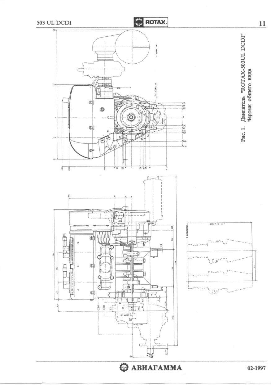

Есть ( электронная копия в PDF ) чертёж, но он плохо читаем. Размер межцилиндровый то-ли 174, то-ли 144.
Этот чертёж из технической документации с сайта Ротакс. Полагаю, что можно найти оригинал там по 503-му мотору...

:( Жаль, не читаются размеры... нужно на сайте Ротакса искать оригинал документа, из которого взят этот чертёж.
