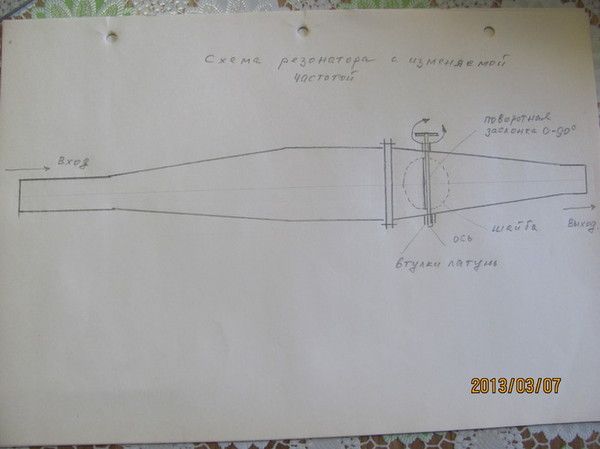

Вот такой вариант  имелся  ввиду на#279 поворотная шайба меняет  частоту при 0* крейсерский  ,при 90* взлётный.

Меня интересует другой вопрос: -  как устранить провал на 4300 об/мин, сохранив при этом мощность?
Задняя стенка баклажки на выходе трубы тоже создает отражение. Если пропустить это отражение назад в резонатор, можно организовать второй резонанс на более низкой частоте. Это возможно?

А  вот  идея  с  заслонкой  типа  баттерфляй (англ. butterfly — «бабочка») - может  быть  продуктивна.  Если  подгадать  размеры  элементов  конструкции... (  Ответ #283 ).
Я  знаю  что  мотоциклисты  экспериментировали  в  этом  направлении  и  получали  интересные  результаты.  Втулки  оси  заслонки  делали  из  металлографитового  или  какого  то  композитно - графитового  материала. В  числе  прочих   материалов  пробовали  делать  втулки  из  накладок  троллейбусных  дуг.

Что же касается заслонки, то смущает ударная волна, которая путешествует внутри резонатора. У меня лично встречались глушители с разрушенными перегородками, которые после ремонта опять разрушались. Для экспериментов это может быть и годится, но не более.
Разрушится  заслонка  баттерфляй в  резонаторе  или  нет - зависит  от  многих  причин.  Кстати - если  её  делать - она  должна  быть  весьма  массивной. Ну  толщиной - примерно  3  мм.  Как  там  будут  волны  ходить - пока  не  попробуете - не  узнаете.
Как  вариант - знаю  что  пробовали  ставить  на  патрубке  резонатора - регулятор  сечения - по  принципу  самоварного  крана.  Но  не  конусный.  Идея -  уменьшить  сечение  патрубка  при  работе  на  режиме  малой  мощности  и  дать  газам  полную  свободу - когда  карбюратор  открыт  больше  чем  на  половину.  Иначе  форсированные  моторы  на  малых  режимах  устойчиво  не  работают  - а  при  даче  газа - уезжают  сразу  на  заднем  колесе.

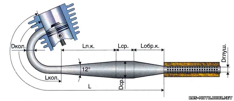

Ещё  картинка  классической  конструкции  для  мотоспорта  и  ссылка - где  находится  источник  картинки  и  одна  из  методик  рассчёта...
http://советские-мото.рф/news/rezonatory_foto_i_raschet/2013-01-27-36
    24,8 КБ · Просмотры: 150
Спортивные  глушители  ( прямоточные ) - очень  громкие.  Поэтому  часто  применяются  глушители  более  совершенной  конструкции.  Они  конечно  могут  несколько  уменьшать  мощность.  Зато  Ваши  уши  не  пострадают  и  местное  население  не  будет  стремиться  бросать  в  Вас  камни  или  даже  палить  из  берданки...
