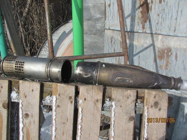

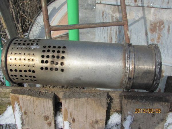

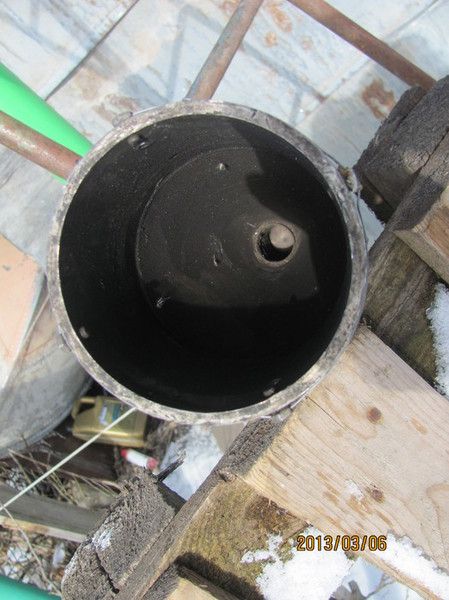

От водномоторников  достался  мне резонатор класический  с прямым и обратным  конусом из нержавейки , но в нём  была  одна  особенность  . Средняя часть была  раздвижной  на 100мм.  По  началу я не придал  значения , а когда гонял  настатике  и раздвинул на  всю  , тяга увеличилась на  640 м на 15 кг На  лодке  трубу  двигали во  время  движения.
Интересно было бы глянуть как устроенно, может есть фото?
вот они
    57,1 КБ · Просмотры: 225
От водномоторниковдосталсямне резонатор класическийс прямым и обратнымконусом из нержавейки , но в нёмбылаоднаособенность. Средняя часть былараздвижнойна 100мм.Поначалу я не придалзначения , а когда гонялнастатикеи раздвинул навсю, тяга увеличилась на640 м на 15 кг Налодкетрубудвигали вовремядвижения.
а на работающем моторе правда двигали? или планировали только?
дело в том что я пробовал делать стендовый резонатор с телескопической первой трубой. зазор пришлось сделать более 0,5мм и все равно даже при таком зазоре регулировать положение получалось только на холостом ходу, тк на всех рабочих режимах внутренняя труба от нагрева заклинивалась во внешней.
Спасибо! Да - интересная вещица, но точеные цилиндры весу добавляют, можно экспериментировать перед изготовлением постоянного. На других движках не пробовали (500/550) 😉???
Двигал только на  нерабочем т.к . около  винта  что-то крутить не решаюсь. Это  было  на 640м  На  500 стоит глушак по  картинке 503 го, Хрибкова пробую  поиграться  со  входной  трубой , если  что-то будет  интересное  напишу.

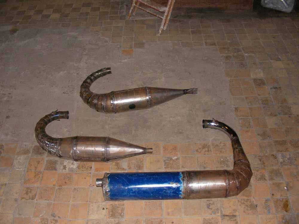

Здравствуйте. пробовал как то делать резонаторы для рмз 640.
считал программой ExhaustCalculator2, кроил на конусы и сваривал. на мой взгляд это самый  простой путь для самостоятельного изготовления. пробовал разные варианты. глушитель с более выраженным обратным конусом на   максимальных  оборотах давал прибавку на 800-1000 оборотов в сравнении со штатным. приемлемый вариант это более длинный обратный конус (размазанный резонанс). но для рмз 640 на мой взгляд более актуально это снижение температуры за счет улучшившейся продувки. и проч... правда получаются они тяжеловатые ( с глушителем),  я делал из 0.8 мм
