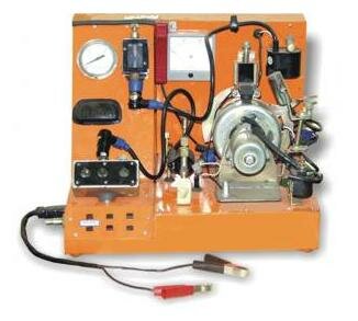

http://www.snegohod-buran.ru/index.php?chp=showpage&num=209
«Стенд для проверки электрооборудования скутеров и мотоциклов.»

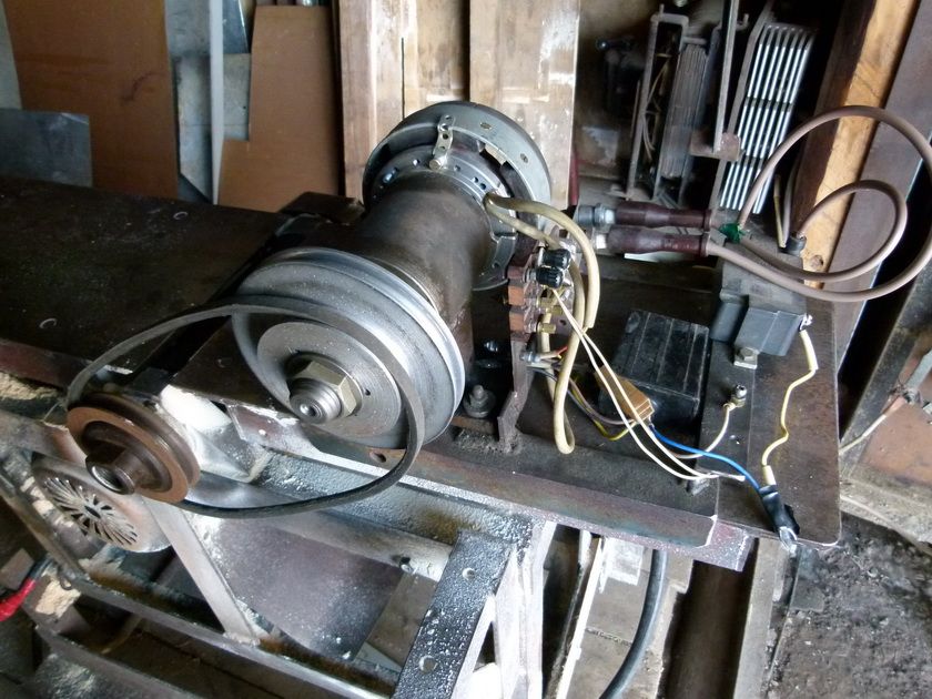

В своё время тоже озаботился этим вопросом и вот что получилось.
Обороты до 6000 , регулировка простым натяжением ремня рукой,передвигая по направляющим, при некоторой практике любой режим легко выдерживается длительное время.
Легко подключаются любые нужные приборы.
Оказался незаменимым помошником при комплектации платы и ротора, на стенде наносятся риски желаемого опережения на макс. оборотах и по ним монтируется на картер, ну и всё остальное легко проверяется
Единственный минус - немного шумноват.
