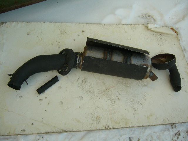

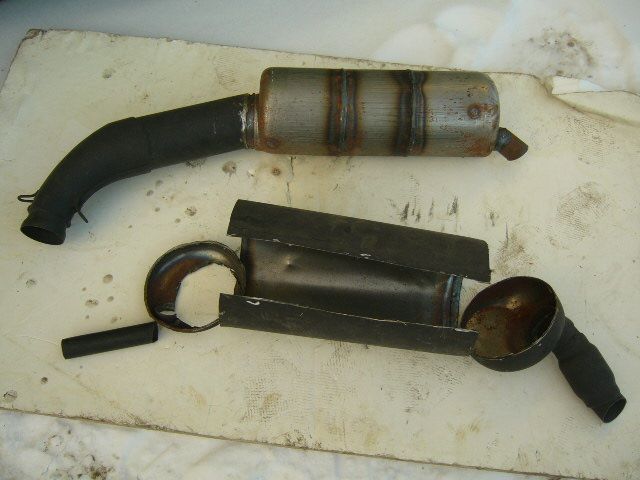

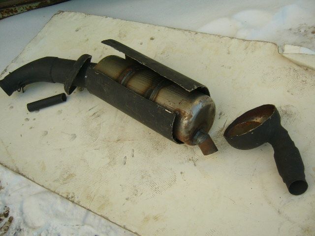

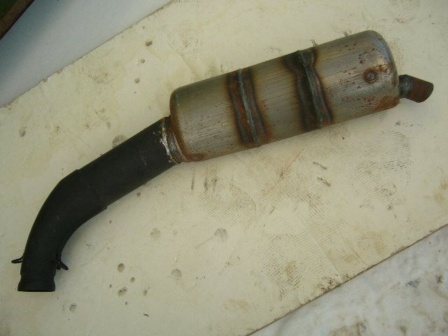

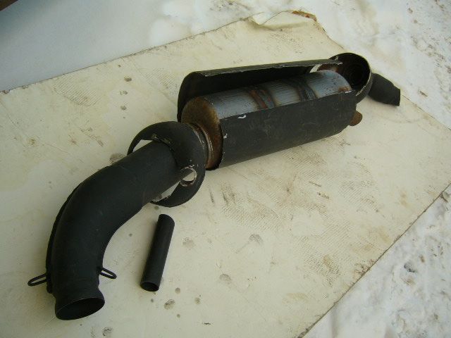

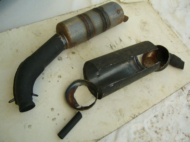

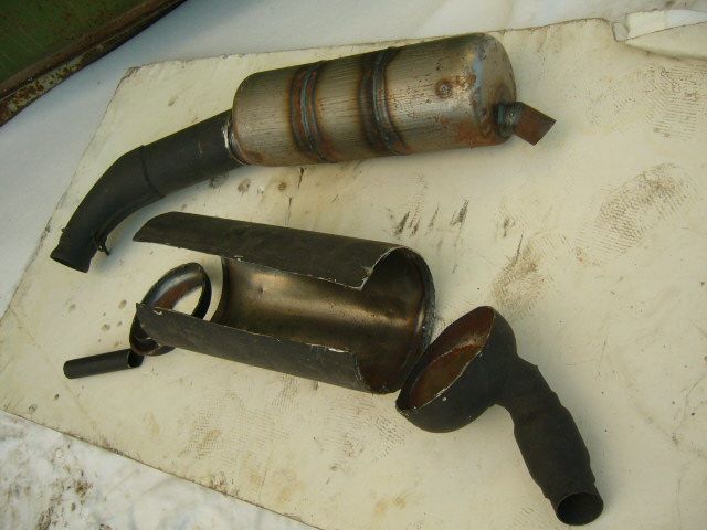

Разрезаем дальше
    38,2 КБ · Просмотры: 211
    43,1 КБ · Просмотры: 217
    44 КБ · Просмотры: 211
Еще
    44,8 КБ · Просмотры: 236
    39,6 КБ · Просмотры: 284
    199,3 КБ · Просмотры: 239

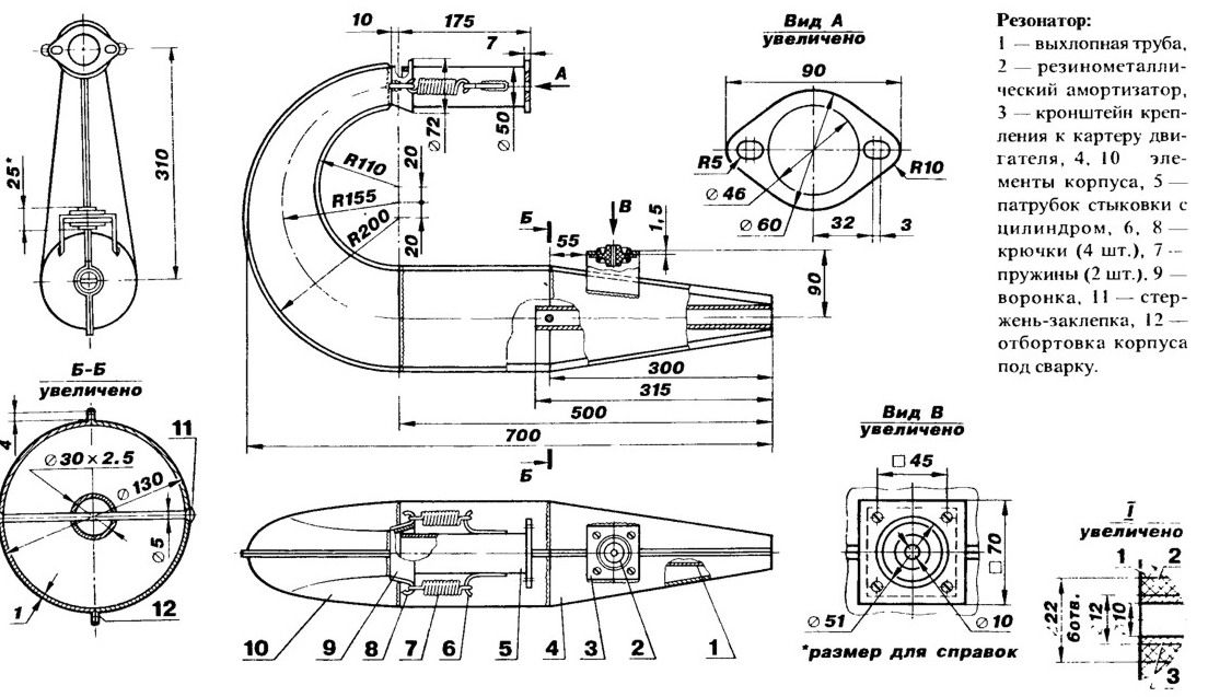

Иван Таранов - спасибо.  Думаю  Ваши  фото  могут  быть  полезны  многим.

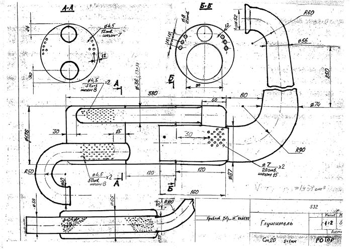

Чертёж  выхлопной  системы  от  Ротакса  я  выкладывал  уже  много  раз.  Выложу чертёж Хрибкова  ещё  раз.  Для  увеличения - кликнуть  картинку :
« Rotax-503_muffler _drawing.»
Отискал  где  было одно из самых интересных обсуждений конструкции выхлопной  системы - в теме :
Мэтры! Подскажите правильное соотношение!
http://www.reaa.ru/cgi-bin/yabb/YaBB.pl?num=1333523667/0
Пчеловод писал(а) 09.04.12 :: 18:12:26:
Два месяца выяснял что значит на легендарном чертеже в кол-вах отв. Х на2 Никто не пояснил. Когда купил девайс Рыбинска и препарировал, оказалось что трубы собраны из штампованных половинок и в каждой сделано по 7 шт отв ,те всего их 14 ( для примера - в первой). И ещё есть заморочка.
Пчеловод писал(а) 09.04.12 :: 22:46:22:
( про резонатор от Тайги - который переделали по чертежу Хрибкова )
... Там всё по чертежу 503, только переделал входную трубу почертежу она явно на режимы снажика заложена , поэтому повторям Хрибковский . Иещё нижняя трубка Ф40 (с калачём)во второй камере заглушена и получает газы через отверстия верней трубы из первой камеры. На мой взгляд это смесь глушитель- резонатор. Да и ещё я переделывл глушак вариант ( А ) от однокарбового он и дешевле.
Конец  цитаты.
Всё  описано  несколько  сбивчиво. ИМХО - там  нарисована  группа  отверстий  диаметром  7  мм  просверленных  с  шагом  15  мм  ( друг  от  друга ).  Число  видимых  отверстий  - 20 шт.  Умножить  на  2 - действительно ( по  всей  видимости ) должно  обозначать  что  во  второй  штамповке  тоже  есть  такая  же  группа  отверстий.
Я  настоящий  Ротаксовский  глушитель  распиленный  в  руках  держал.  На  вид - там  было - вроде - всё  как  в  чертеже  Хрибкова.  Хрибков  не  врёт.  Думаю  что  увидел  -  то  и  нарисовал.  Но  я  держал  в  руках  распиленный  экспонат  очень  давно.  и  подробностей  не  помню.  Если  бы  мог ( если  б  помнил ) -  неприменно  поделился  бы  на  форуме...
Очень  жалею  что  тогда  у  меня  небыло  фотоаппарата  под  рукой...
Количество  отв на  чертеже  в метале  надо  удваивать, вот  что  имелось ввиду.  Хрибков  пишет х2 в  натуре  так  и есть.

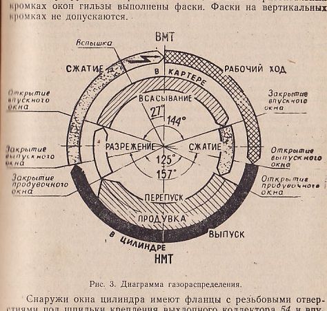

Неужели ни у кого нет диаграммы газораспределения, такой как эта ( рмз 640), только для РМЗ 500/550 или для РОТАКСА 503. Хочется сделать резонатор как у DD, он темнит явно подсовывает фото с неправильными размерами. Удалось выяснить и просчитать что настроенная длина у него, (на РМЗ 500/550) примерно 1080мм несчитая коллектора (штанов), это странно потому что разнится с настроенной длинной на чертеже Хрибкова, там примерно 765мм. Знаю что длину можно подгонять деля или умножая на 2-а, но тут совсем не сходится :-[.
Интересно имеется ли такая диаграмма в природе? Жалко что сейчас совсем нет времени распаковать двигатель и самому все промерить, просто вырваться в гараж уже проблема.

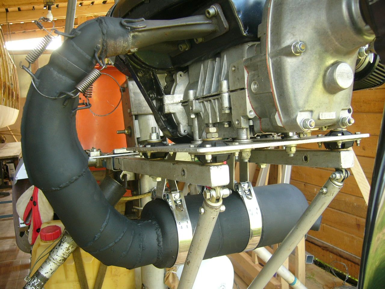

Подобное  решение  есть  к  примеру  в  резонаторе  от  снегохода   polaris indy supersport 440 - который  мы  поставили  на  мотор  Ротакс 593 :
Внутри  обратного  конуса ( задней  части  резонатора )   идёт  по  середине  труба.  Она  ( как  видно ) идёт  практически  ло  самого  места  разреза ( ниже  края  примерно  на  дюйм ) :
Труба  имеет  две небольшие  полоски - подпорки  приваренные  ниже  её  края.
Резонатор  у  нас  работает  на  пятёрочку.

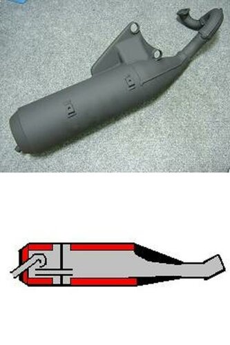

Для  примера - гибрид комбинации  прямого  конуса  с объёмным  резонатором ( использование  эффекта  Геймгольца ). Популярный  вариант  на  скутерах.
Выпускная  система  скутера Suzuki ADDRESS 110
«Выпускная  система  скутера Suzuki ADDRESS 110»
Красное - это  слой  стекловаты  прикрытой  просеченной  дырочками  жестью. Мощность  не  добавляет ( скорее  снижает ) - но  убирает  эффект  барабана. Снижает  шум  до  пределов  разрешонных  по  правилам  сертификации  мопедов  в  Японии. Такое  есть  во  многих  импортных  резонаторах  от  снегоходов  и  мототехники.
Выходная трубка входит  в  резонатор  мало. ИМХО так  им  варить  удобнее.  Трубка  нужна  для  снижения  шума  в  пристыкованном  к  резонатору  глушителе.

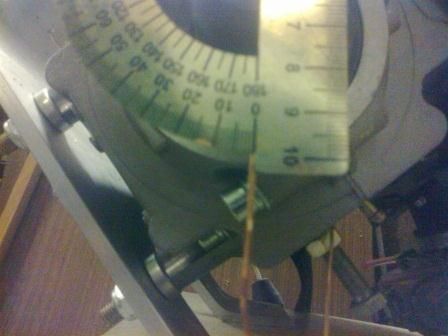

Неужели ни у кого нет диаграммы газораспределения для РМЗ 500/550 или для РОТАКСА 503. Хочется сделать резонатор как у DD...
...Удалось выяснить и просчитать что настроенная длина у него, (на РМЗ 500/550) примерно 1080мм несчитая коллектора (штанов)...
Похоже  что  официально  опубликованной  диаграммы или  просто  описания  углов  продувки  или  развёртки цилиндров  по  данным  моторам  нет  в  природе. Зачем  это  нужно  производителям ? Это  информация  для  служебного  пользования. Производители  полагают что  Вы  купите  всё  готовое  и  будете  пользоваться.
Возможно  что  ктото  имеет  самолично  снятую  диаграмму  своего  экземпляра  мотора  и  чертежи  цилиндров. У ДД  думаю  чертежи  и  диаграмма  есть. Но  поиском  такие  документы  не  находятся. Возможно  их  в  сети  просто  нет.
Для  теоретических  рассчётов ИМХО  самый  правильный  вариант  определения  длинны  резонатора и  коллектора - от внутренней  стенки  гильзы - до  кончика  обратного  конуса. Хотя  в  мире  есть  множество  теорий  рассчёта  резонатора...  И  множество  разных  полученных  результатов. Часто  не  утешительных. Критерий  истины - всё  равно - натурные  испытания.
Длинна  выпускной  системы - без  штанов (LOL) тоже  может  применяться  в  практике...  Не  для  рассчётов - а  скорее  с  точки  зрения  промышленного  шпионажа ( LOL). Для  ДД с  одной  стороны - публиковать  свои  чертежи -  бессмысленно. Он  производит  изделия. С  другой  стороны - удержать  тайну  долго  не  удастся. Завтра  любой Вася  купит  у  ДД  трубу  и  выложит  результаты  измерений в  сеть. Останется  только  одно - комуто  проще  купить  готовое  изделие  и  не  париться. А  ктото  будет  искать  металл  и  изучать  тонкости  сварки  тонких  листов. Тут - кому  что  ближе. Практика  расставит  всё  по  местам.
Если  нужна  диаграмма - самое  доступное установить  на  цвостовик  коленвала  круглый  транспортир и  самому  всё  точно  измерить. Правда  придётся  снять  головки  и  в  целом  потрудиться...

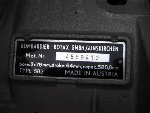

Диаграмма  мощности  для  Ротакса 593  и  582.
По  моим  наблюдениям - кривая  работы  нащего  593  мотора  с  имеющимся  резонатором  практически  как  на  картинке.
«График  582  _  593.»
Таблички  от  Ротакса 593  и  Ротакса 582
«593 RAVE 8KG.»
«Rotax 582 табличка»

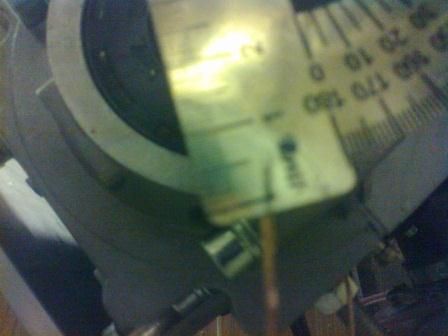

Собственно из диаграммы интересует только "выхлоп", именно он нужен для расчета, требуется только снять коллектор - "штаны". [highlight]Короче вчера померил, у меня на РМЗ 550 получилось 193[sup]0[/sup].[/highlight]
    19,2 КБ · Просмотры: 194
    16,6 КБ · Просмотры: 206
