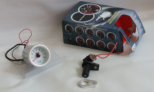

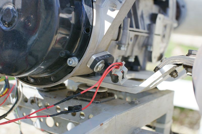

Хлопцы,кто ещё не решил проблему с тахометром,рассказываю-купил вот такой китайский тахометр у мопедистов, к нему датчик коленвала от каких-то жигулей,причём они разные,выбрал с самым сильным магнитом,проковырял отверстие и  через проставку высотой 5,5мм установил датчик,запитал тахометр от кроны,тк без АКБ напряжение выдаёт 5в и всё фунциклирует.Переключатель тахометра-сзади-поставил на 4.Проставку можно чуть пониже мм 5 зазор будет поправильней,но и так работает.Итого
тахометр-600р
датчик-140р
фишка-70р
    27,1 КБ · Просмотры: 200
нашёл вот такое руководство,рекомендую обратить внимание на настройку карбюраторов
http://tehnomotors.ru/docum.php

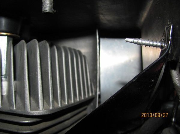

Я бы всё же для тянущего винта дифлекторы поставил на цилиндры.
Интересно, если в этом качестве использовать дюраль 0,5 мм, нормально ли станет между цилиндрами ( не будет ли мешать термическому расширению рёбер, не знаю, какой там зазор между цилиндрами)?
На  РМЗ -500 (МДП)  первый цилиндр  грелся  значительно  слабее. Улучшить положение  удалось установкой  под кожухом  пластины  отбойника на выходе  возд  потока от 1 го  цил. поперёк  оставил  щель 10мм. В горизонте  t* 150 на обоих. + установил  шторку  на  входе  в вентилятор.
