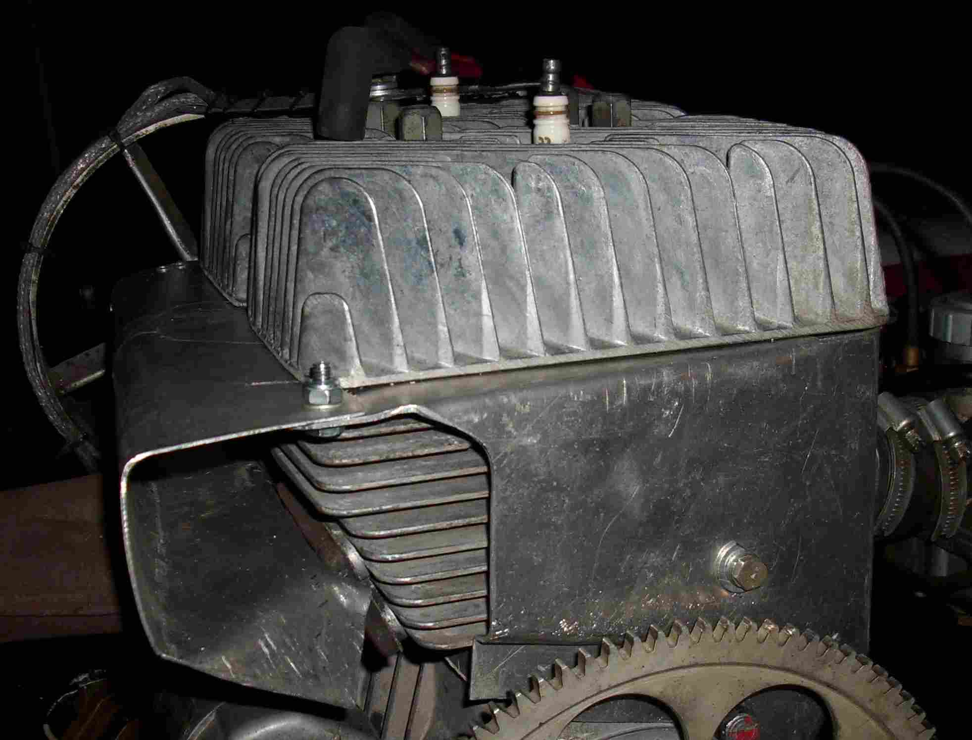

Силовая установка РМЗ-550.
Охлаждение Шагмана можно посмотреть здесь:
http://www.reaa.ru/cgi-bin/yabb/YaBB.pl?num=1292259111/720
Это пробный, и не очень удачный вариант.
Продувается в лоб и со стороны карбюраторов. Хуже всего охлаждается рубашка в районе выпускного патрубка второго (заднего) цилиндра. На углу, на выходе, встречаются два потока и возникает подпор. Головки охлаждаются хорошо.
SinglFather! Вы имеете в виду  большую разницу перепада температур на входе и выходе...
Да, в пределах одного цилиндра. Значения температур головок отличаются незначительно, разница 5-10 гр.С.
По оребреню цилиндров поток проходит не нормально но достаточно для эффективного обдува вентилятором (в заводском исполнении):
Не буду спорить, но ресурс у РМЗ-500 (Rotax-503) весьма приличный. Это говорит о том, что тепловое расширение элементов поршневой происходит более - менее пропорционально.
Что же касается диагонального оребрения головок, то это для меня загадка. Лет 25 назад я бы назвал это результатом ненужного рацпредложения.
Опять же, не пойму, чего Вы опасаетесь: температурного коробления гильзы из-за большой разницы Т* на впуске и выпуске,...
Да, я имею ввиду именно это. Из-за коробления цилиндра поршень не прилегает к стенкам цилиндра всей поверхностью, а значит плохо отдаёт тепло. По этой причине при относительно небольших температурах даже возможно заклинивание в других точках, где зазоры меньше. А если без заклинивания, то увеличивается износ поршневой группы, - сокращается ресурс двигателя. Поэтому считаю, что дуть нужно со стороны выпускного коллектора.
Если не хоцца настраивать систему прямогоо бдува  на стенде, мона и так, против полёта.
Вообще-то дуть против полёта это коряво, и со стороны карбюраторов - не в дугу. Поэтому сейчас ставлю новые железки - раздельное охлаждение. Головки будут продуваться вдоль рёбер, наискосок, а цилиндры со стороны выпускного коллектора. Получается не так уж и сложно. Когда закончу, - выложу фото.
Это пример раздельного охлаждения.
(Снимок выложил: Xboct)
    8 КБ · Просмотры: 227

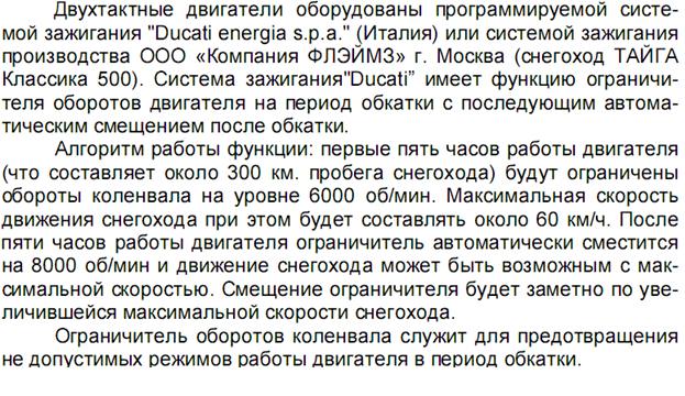

Интересно, согласно руководству по эксплуатации, сколько часов (или километров пробега на средних оборотах) даёт "Дукатя" на обкатку двигателя? Почитайте.
Двигатель рмз-550 на дельталёте набирает обороты 6600 потом потихонькускидываетдо4500 об/мин газ полный. Программируемое зажигание, наработка 34 часа.
Интересно, и так было всегда или вдруг началось.
Для тряпколёт. Когда первый раз завёл двигатель больше 4000 об не давал . После обкатки (5 час ) полный газ начали плавать обороты. Ставил другой бензоносос ничего не меняется. Взято из Руководства-(Ваш снегоход оборудован программируемой системой зажигания
"Ducati energia s.p.a." (Италия), в состав которой входит коммутатор
432 40 81 03. Система зажигания с функцией ограничителя оборотов
двигателя на период обкатки с последующим автоматическим смеще-
нием после обкатки.
Алгоритм работы функции: первые пять часов работы двигателя
(что составляет около 300 км. пробега снегохода) будут ограничены
обороты коленвала на уровне 6000 об/мин.)
нием после обкатки.

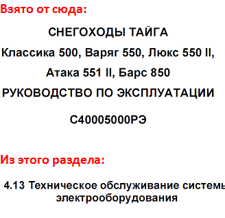

Не могли бы Вы выложить документ из которого добыли эту информацию.

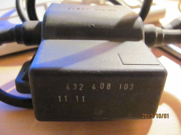

Не слабо  с 3500  на 5700руб за  комм, следующая остановка 10  000руб  за  шт. Вышел  на  втором  часу работы (3500руб)/
    36,9 КБ · Просмотры: 217
Вот, выкопал таки, наконец - обещают пять часов 😉!
    208,1 КБ · Просмотры: 203
    12,6 КБ · Просмотры: 186

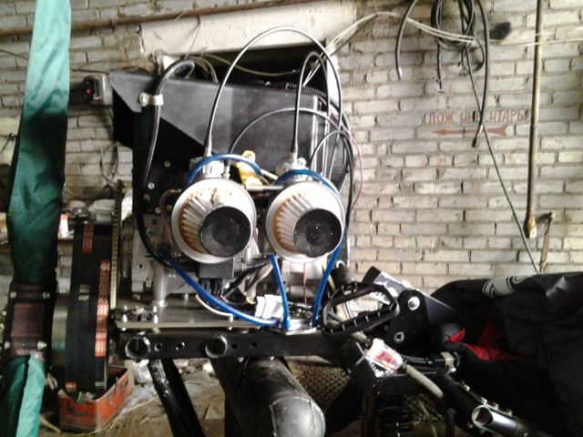

Сегодня проверил в полёте раздельную систему охлаждения. По предварительным замерам на земле разность температур со стороны выпуска и со стороны карбюратора составила 5 градусов.  В дальнейшем будут сделаны замеры в полете на разных режимах.
Пока вот такой промежуточный снимок сделанный в процессе изготовления.
    78 КБ · Просмотры: 189
Что за  винт  Ф ? Коммутатор  я установил на  отдельной  панели на резинках. Какие  обороты  без  в фильтров, есть ли  разница.
