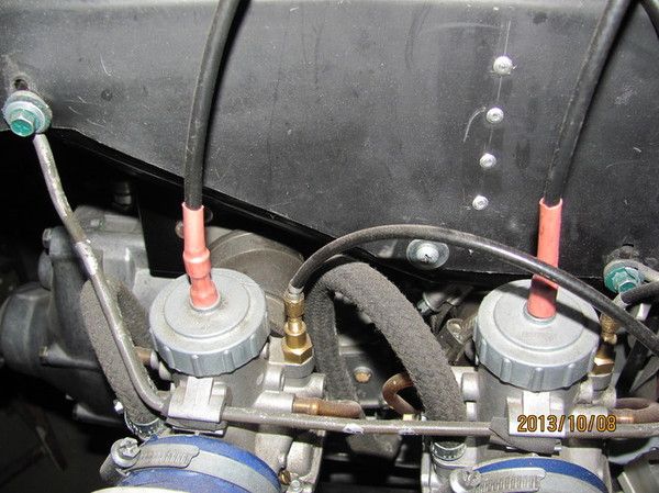

Можно так
    61 КБ · Просмотры: 198
Проволока отвалится,вопрос времени,я у себя поставил на парашютных резинках,подтянув его до горизонтального положения.

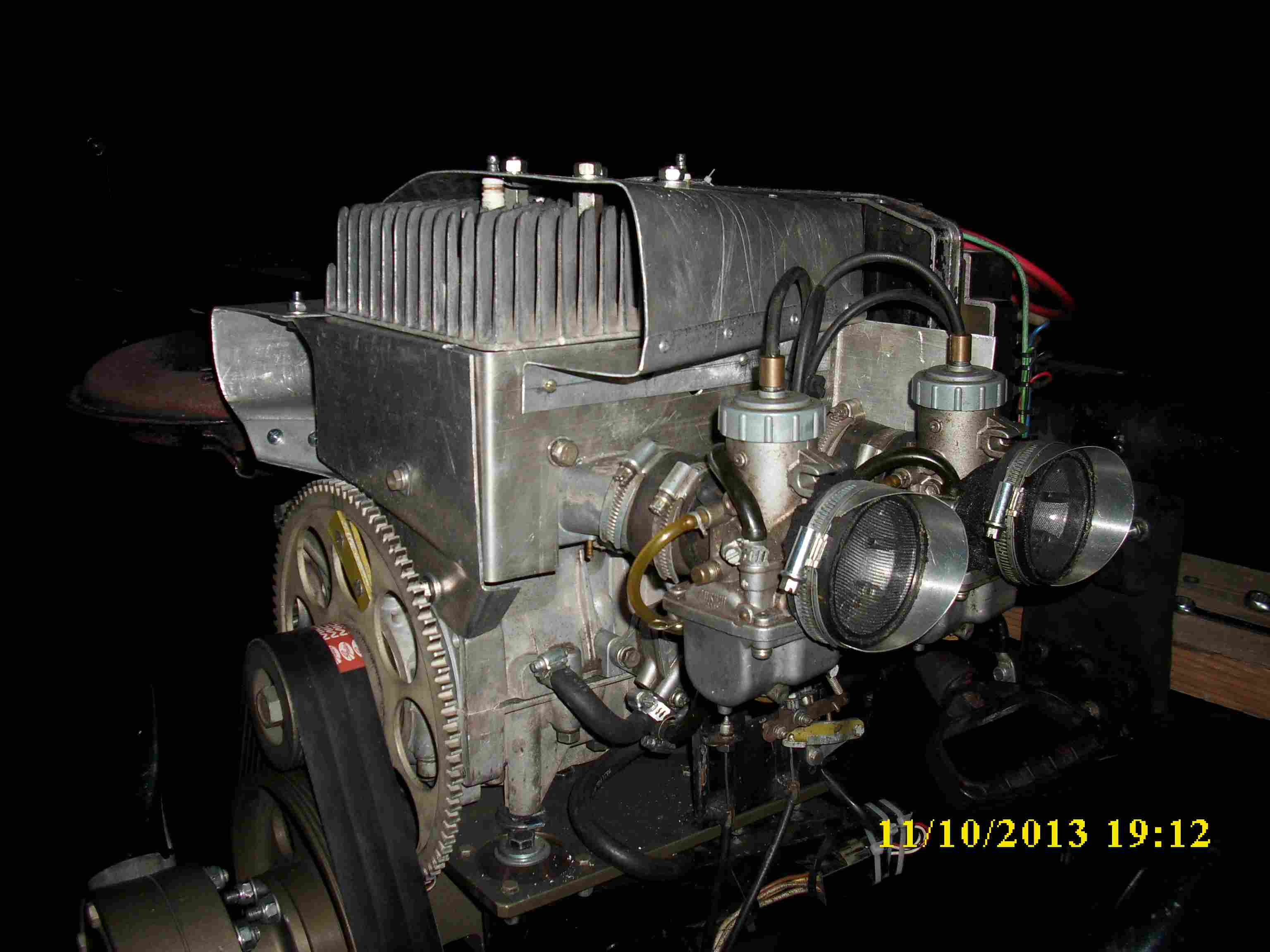

Боюсь. такие резинки своим натягом помогут оторвать карбюратор, я решил так:
    104 КБ · Просмотры: 184

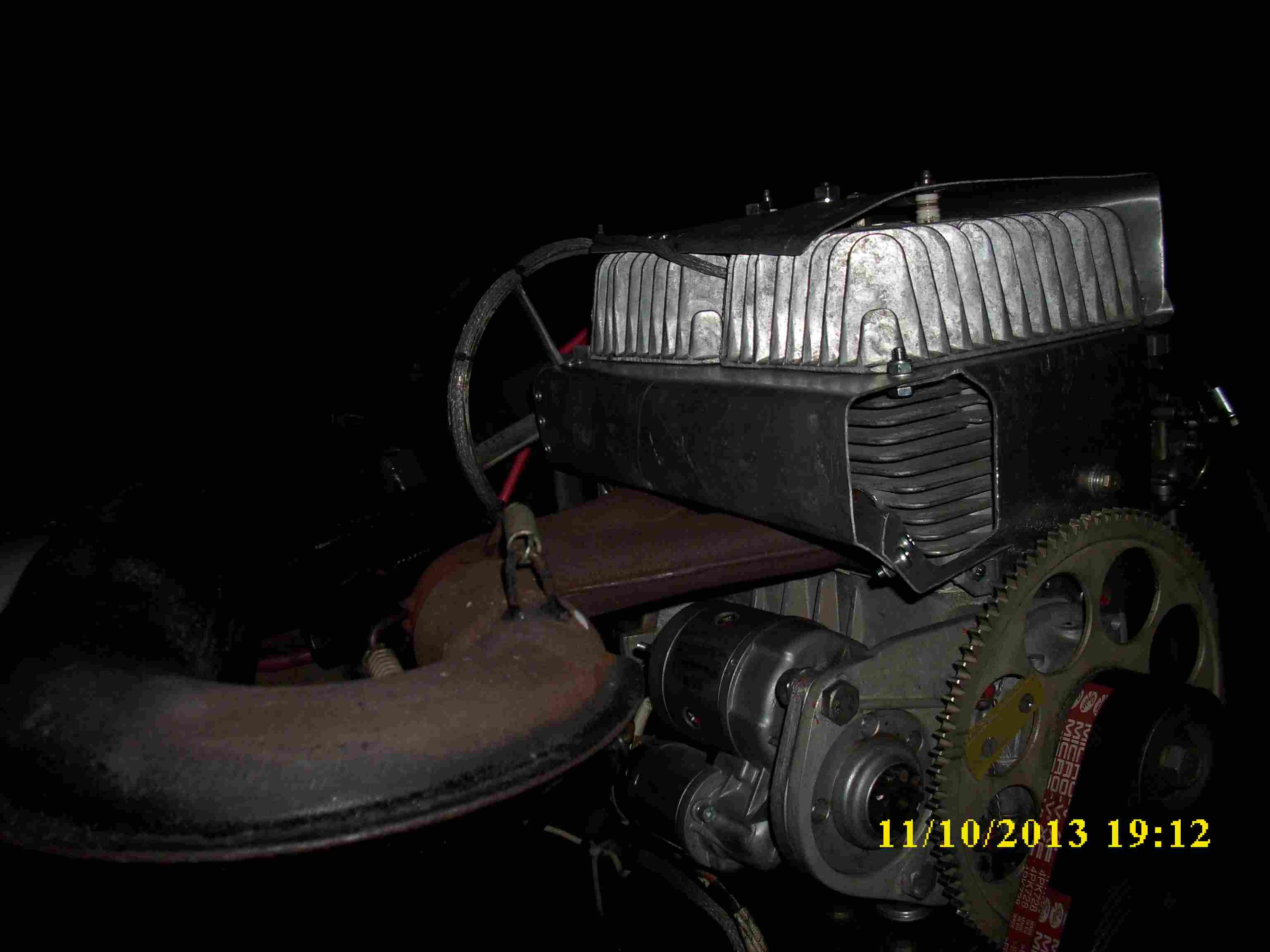

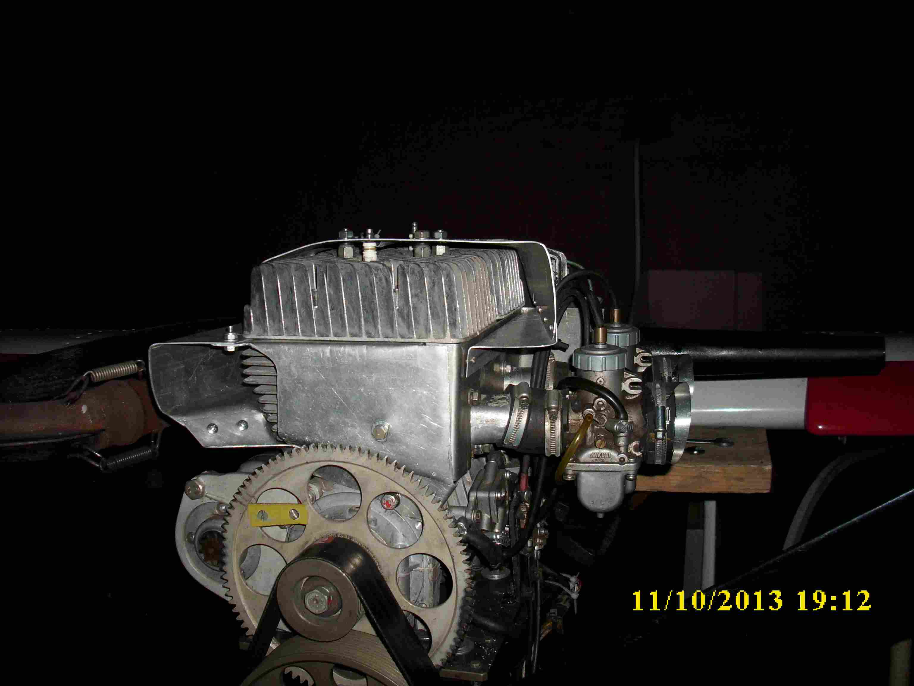

Завершил устройство раздельного охлаждения двигателя набегающим потоком.
Сегодня сделал промеры температур.
Режим измерений.
1) прогрев до температуры головок 80 гр. на оборотах 2500, время около 5 мин.  Замер.
2) охлаждение на оборотах 1500- 5 мин.
3) прогрев на оборотах 3000 - 5 мин. Замер.
4) охлаждение на оборотах 1500- 5 мин.
5) прогрев на оборотах 3500 - 5 мин. Замер.
6) охлаждение на оборотах 1500- 5 мин.
7) прогрев на оборотах 4000 - 5 мин. Замер.
Через дробь показана температура в    первом/втором   цилиндрах.
Обороты            Головки       со стороны выпуска      со стороны впуска
   2500                 82/80                     102/98                          86/75
   3000                115/111                  130/123                      125/120
   3500                125/123                  140/139                      136/136
   4000                129/128                  146/147                      142/144
Измерение производилось термопарой, прибором М838.
Мне кажется маловато сечение воздухозаборников?
    123,1 КБ · Просмотры: 184
    149,3 КБ · Просмотры: 184
    104,5 КБ · Просмотры: 164

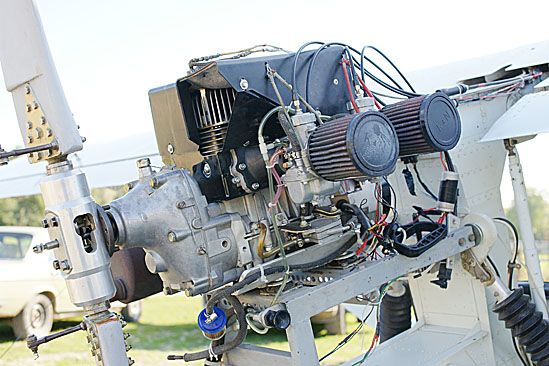

Редуктор от самолета Р-40 Пегас. хотел на новые моторы ставить В-2.58 ,а эти продать ,но посмотрев на качество , поставил их .
