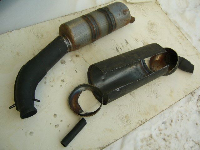

Вот этот резонатор с глушителем работает без "подхвата".
А не пробовали как работает со снятой пробкой - без глушащей части ?
Вытаскивал затычку с торца, особой разницы не ощутил. Без кожуха не запускал.
Так вот получается что- тот диск снимали который приварен с торца на 50мм-ой., трубке резонатора получался прямой выход но с одетым кожухом глушака и разницы неощущалось!? Возможно камера кожуха также создавала подпор и выходное сечение резонатора играет вялотекуший процесс. Интерестно как поведёт резонатор при такомвиде как на втором фото ( со снятым кожухом ) . Можно- ли отказатся от глушащей части вовсе и не получить переход в виде подхвата. Наверное камера падпора после резонатора даёт эффект на растяжение по оборотам в нижнюю область.

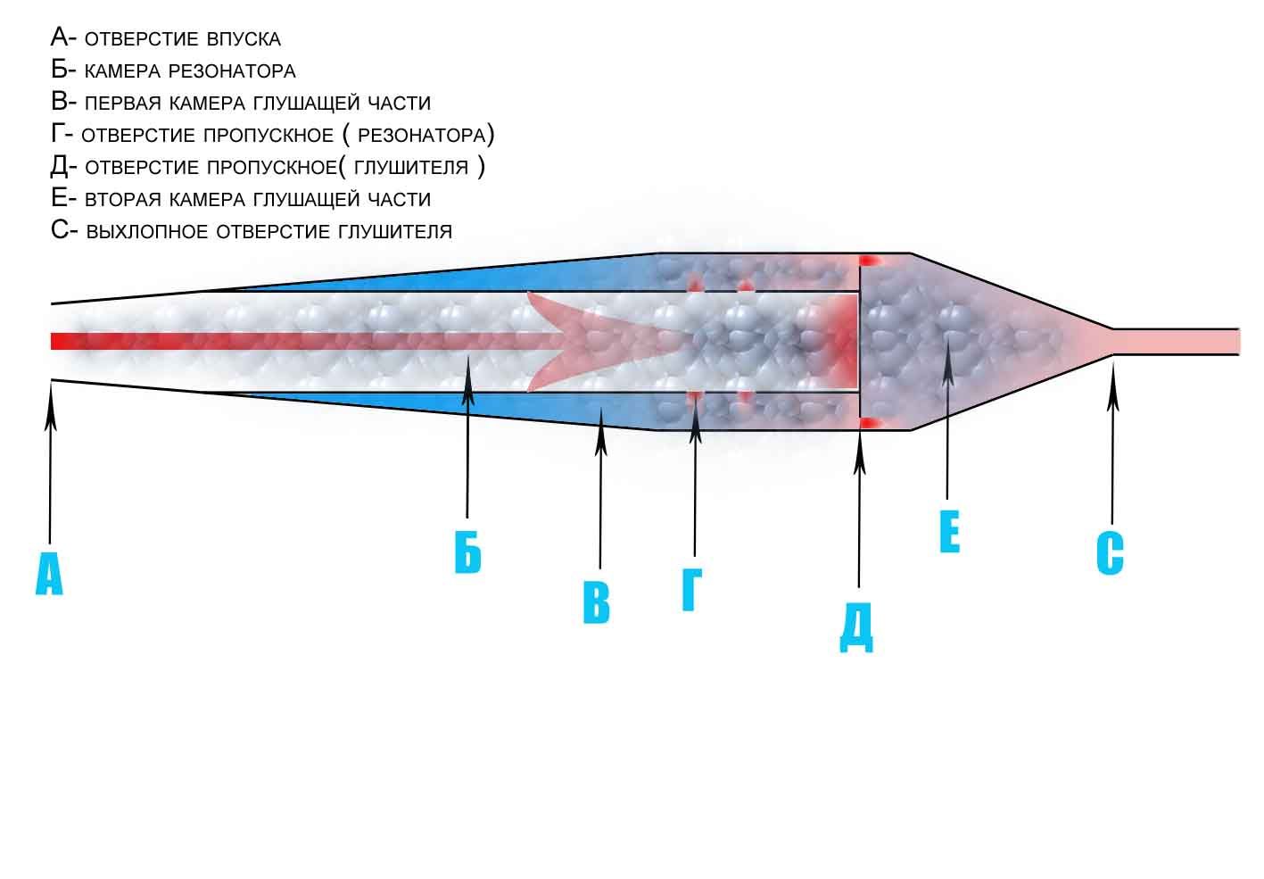

Ну вот так представляю на данный момент переделку своего резонатора
    60,6 КБ · Просмотры: 150
С отверстиями "Г","Д" и "С" а также с камерой "Б" ведутся размышления . Поскольку конструкция не разборна и корректировать можно будет только выхлопное отверстие .
Камера "Б" как у ротакса по кубикам , отверстие "Г" ну также примерно 20 см.кв., примерно такое- же и "Д" отверстие а выхлоп нужно приблизить к 15-20 см.кв., оно у меня в районе 5см.кв.
Всёже склоняюсь что отверстием "С" выхлопа можно регулировать верхний придел оборотов, нужно как-то подобратьсередину между отдаваемой мощьностью и предельной нагрузкой на ДВС винтом ! 😱

Нет, приваренный диск не снимал. Вытаскивал затычку, расположенную в торце кожуха. На фото видно, она прикручена болтами на М5.
А Ваш резонатор на последнем рисунке имеет только одну отражающую поверхность. Поэтому считаю, что подхват неизбежен, но на высоких оборотах.
Кроме этого искусственно зауженная его внутренняя часть снизит разряжение за передним фронтом волны, из-за чего, думаю, ухудшится наполнение цилиндров. А это может привести к потере мощности, хотя и не обязательно, что именно так оно и будет.

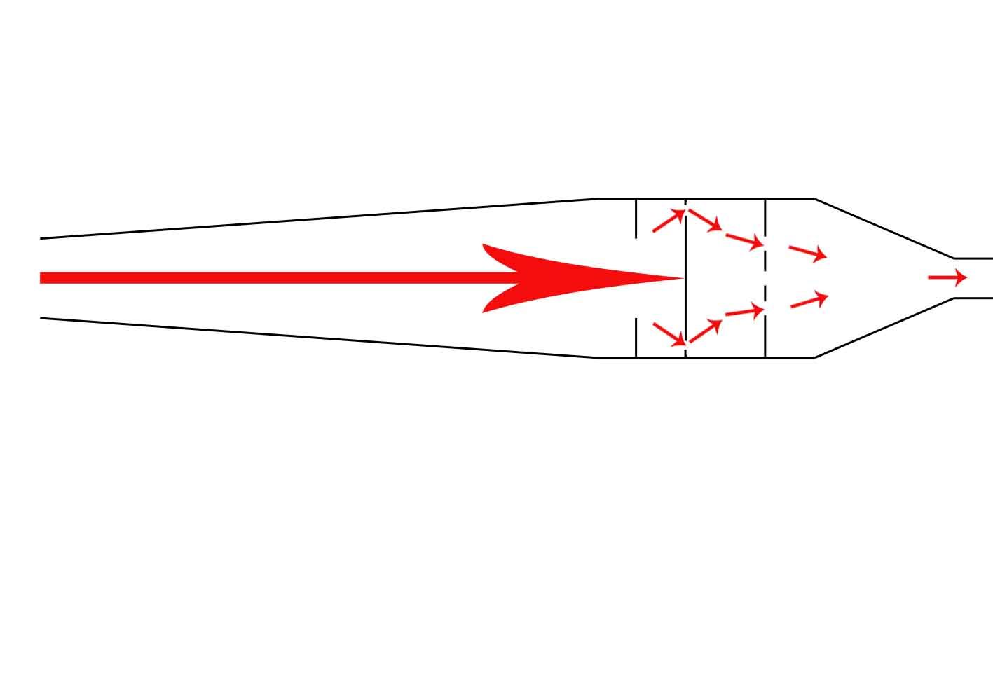

Ну путём компрессии всего известного прихожу к упрощению конструкции, дабы негнуть больше ничего а просто вставить шайбы в нужном месте с нужными диаметрами отверстий. То хотел вставить внутрь трубу чтобы удлинить и сохранить объём резонатора, но мы забылиии что- при расширении в конусе происходит ( естественно ) снижение давления , при снижении давления происходит снижение " скорости " волны и тем самым чем шире диаметр тем короче нужна она ( этим сохранятся все прелести работы конуса ) . Роль конфузора выполнят шайбы ( с лева на право ) первая и вторая а третья будет служить глушителем, которая в свою очередь образует две камеры глушителя . Ну и поскольку завихрушек предостаточно то выхлоп также увеличу по отношению к нынешнему до диаметра 40мм., и обязательно испробую- его призакрывать в надежде оправдать свои ожидания по накачке на большие обороты ( эксперимент ) .

Скорость волны определяется скоростью распространения звука в среде и от давления среды практически не зависит, т.к. при уменьшении давления уменьшается не только упругость газа, но и уменьшается его масса.
Но Ваш вариант резонатора с глушителем на мой взгляд должен быть рабочим. Нужно только посчитать размеры от начала (от поршня) до первой и второй перегородок. Диаметр трубы заметно влияет только на расстояние между двумя первыми перегородками. Расстояние от поршня до первой перегородки можно взять от любого подобного резонатора, пересчитав его на нужные Вам обороты двигателя.

Всё получилось  :🙂
Ход моих мыслей оказался верным :

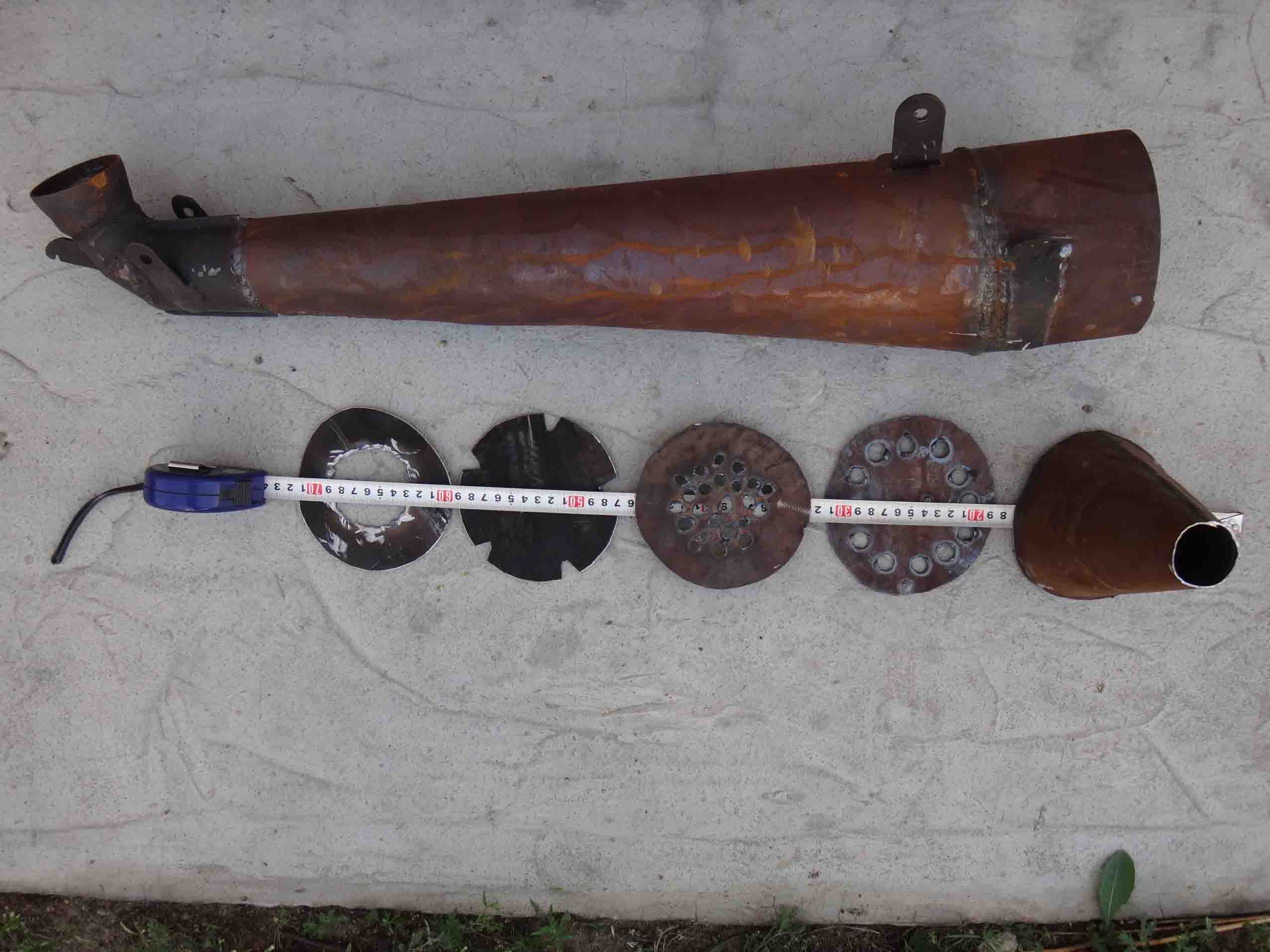

Взяв за основу глушитель от "ротакс" расчитав объём самого резонатора он составил - 4146.956 см.куб.,
я переварил свой ( также желающий может сделать и со своим
уже приобретённым и работающим с подхватом ) .
Крутил до 7000 об.мин., угол отаки 13.5 градусов ( винт КАЗАНСКИЙ ) диаметр винта 184см., нужно утяжелить винт до 6500 .
Работа линейная, без подхвата ну как и положено !
Грел две минуты на 6000 , всё стабильно .

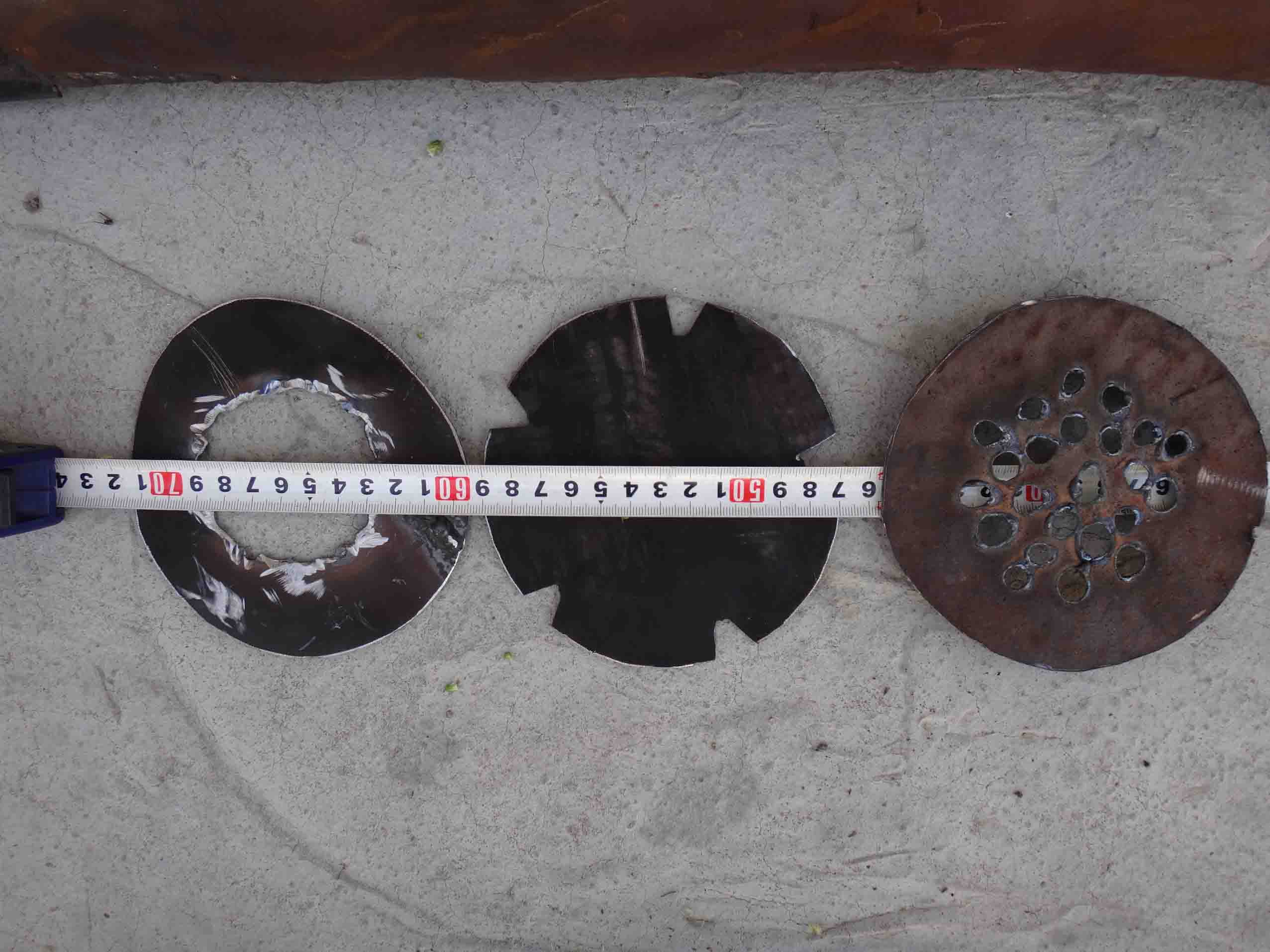

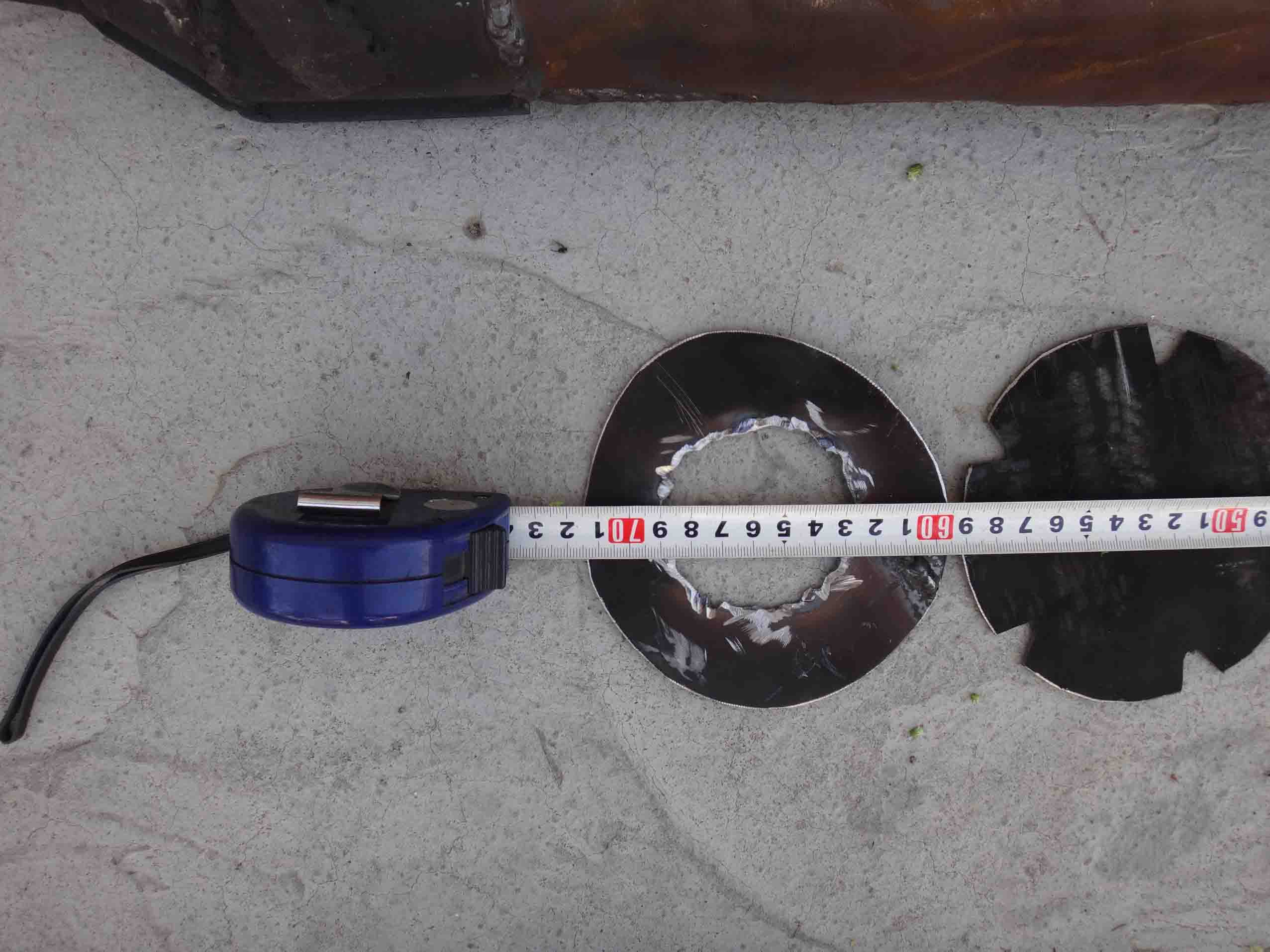

Первая пластина служит конфузором и имеет великое отверстие , вторая завершение резонатора с отверстиями по краям , общее отверстие примерно 15 кв.см., последущие отверстия можно брать от 15 до 20 кв.см., смело так как все завихрения на последующих пластинах привносят сопротивление , сам выхлоп труба на 40мм., диаметром около 10-15 см., то - что витая ну какая была ( кстати по " феньшую " завита по часовой стрелке по хаду выхлопа ) .
Вторая пластина завершение резонатора и расположена по возможности ТОЧНО ( дабы соблюсти кубатуру ) последущие и первая не принцыпиально на вскидку , но из фото можно всё высчитать .
