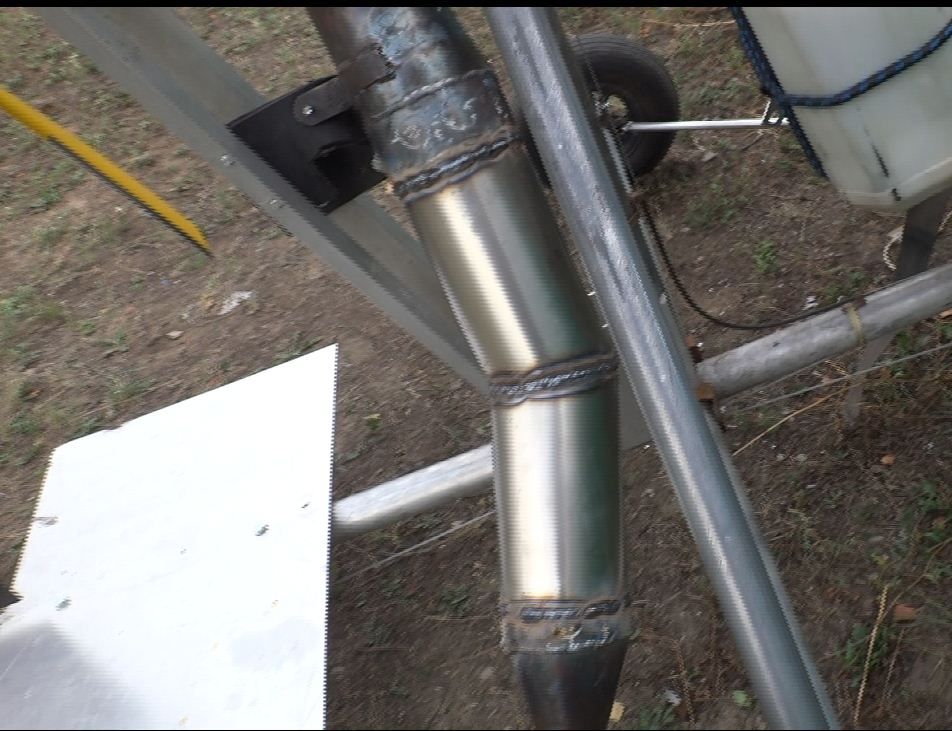

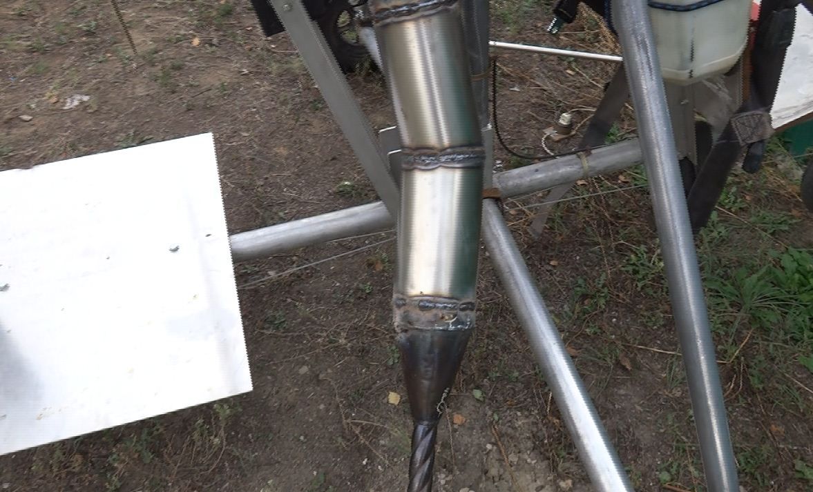

Резонатор полностью реконструирован, отрегулирован,
добился что хотел , видео сегодня залью  😉 всё также подробно, понятно , поэтапно, обещаю будет увлекательнО .
Полносмтью весь процесс подгонки резонатора с прогревом на холодную на разных режимах, с разной длиной и с различной нагрузкой винта .
Сеёчас сделал посередине изгиб 45 градусов ( конструктивно необходим ) , надеюсь этим ничего не испортил! 😱
А как вы отнесётесь к такой цифре ( длина резонатора= 1550мм. ) , от цилиндрА !? 😀
Раскручивал почти до 8000 ( сам испугался ) угол отаки стоял 13.5 градусов , это похоже на 65-70 лошадок, да- да я всё понимаю ... но так подпрыгнули обороты, причём запас мощьности ещё ощущался.
Резонанс это- силааа , топливо по шланку тянет аш струёй.
От цилиндра до первой перегородки, или до конца витой трубки?
От целиндра до середины конфузора 1570мм. 😱

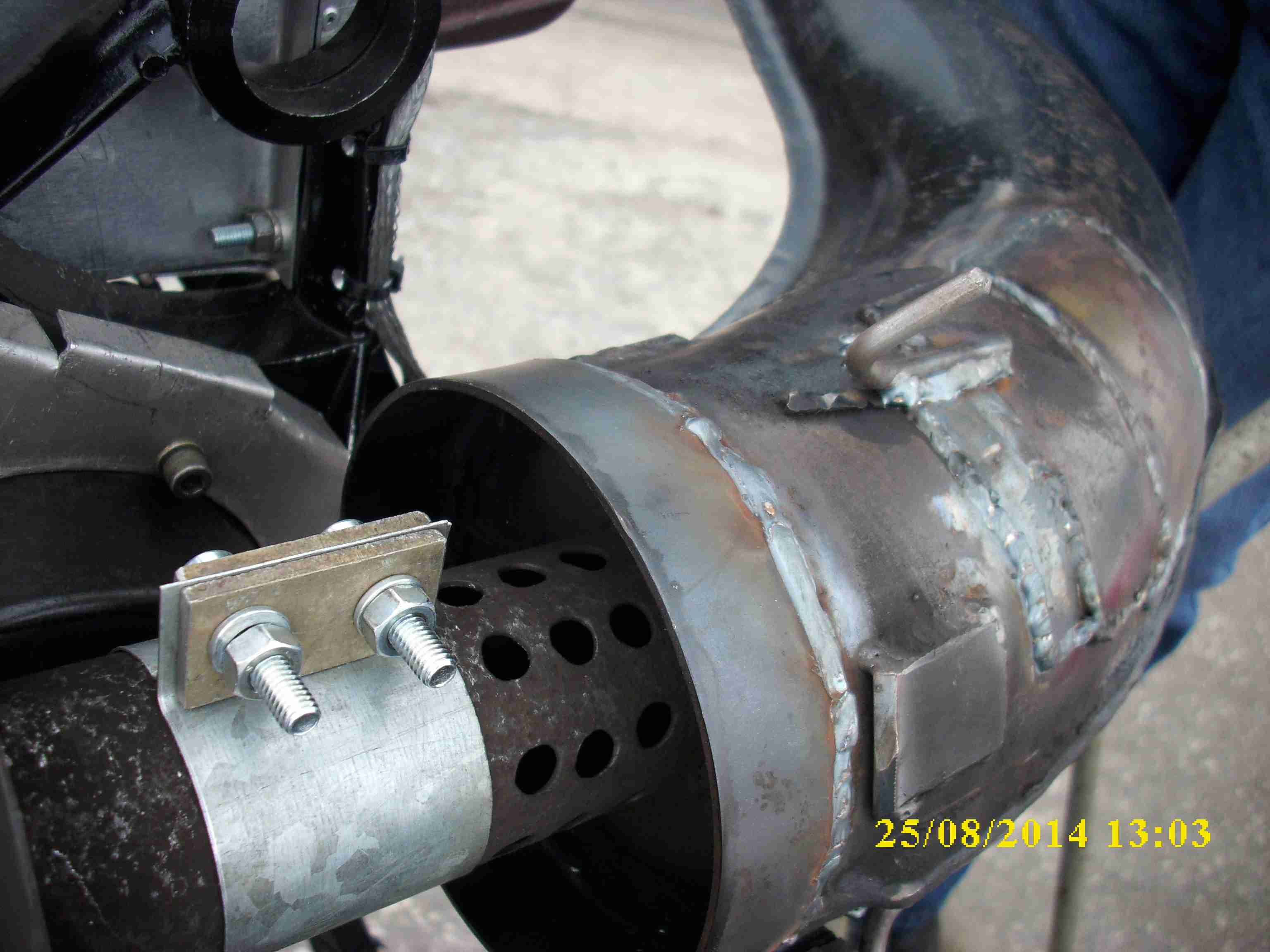

Это стандартный резонатор от Тайги. Обратный конус обрезан, и вместо него стоит перегородка с перфорированной удлиняющей трубкой (фото выложено чуть раньше). Объём немного больше чем у Rotax. На резонатор грешить не могу. В прошлом году резонатор был почти тот же, тягу не замерял, но самолет отрывался от полосы через 2,5 секунды после старта и двигатель устойчиво работал на взлётном режиме. А вообще-то у меня была мысль немного удлинить трубу, но это по другим причинам.
Перегородки все вырезал и конфузором называю обратный конус .
Я так и понял. В борьбе с подхватом победил подхват.
В вашем случае может быть с ним бороться и не надо. Двигатель у Вас скорее всего будет работать на оборотах не ниже 5000, а подхват для такого размера трубы обычно проявляется на оборотах 4300-4800. Интересно было бы посмотреть Ваш фильм.
Вас возмутит угловатый изгиб !
Но это для меня лучше , так- как этот изгиб добавил подхват под 7000 оборотов где уже прекрашался первый .
Если сделать плавный поворот будет хуже , привнесёт больше завихрений и гармоник , конечно обеспечив тем плавность подхвата, но все гормоники будут боротся ещё между собой что в геометрической прогрэссии увеличит сопротивление прохода волны ( видно из экспериментов ) .
Я радио любитель , поэтому эти процессы мне понятны!
Ну о характере работы;
пока был сварен на прихватках в процессе подгона ( естественно были зазоры и думал какже они повлияют на процесс) , непереживайте влияют отрицательно и после провара отрегулированный резонатор покажет вам лучшие характеристики а именно -
чётче подхват и до более высоких оборотов ( это из практики ) .
Подхват такой конструкции как на фото ( длину указал выше в постах ) начинается в прогретом виде под 4200- 4300 ( прошу учесть нелинеёность китайских тахометров, свой я колибровал на точные показания 5500- 6500 , на низких оборотах может быть неточно в какую сторону непомню, наверное нужно прибовлять пару сотен ) и до 6500- 6800.
Всё это с утяжелённым винтом до 18 градусов, исходил по утяжелению из того чтобы хватало силы для подхвата ну и крутил до 6500.
Делаю вывод что идеально будет прямой резонатор , таким образом будет работать и выдавать то - что мы хотим получить .
При внесении поворотов получаем сопротивление а это наша полезная мощьность преобразуемая в тепло .
Вообще понялпринцип резонатора "ротакс" и мне он стал ненравится, да у них там много всевозможных камер и отражателей что обеспечивает линейную характеристику но это опять- же наша мощьность .
Задача была убрать все ненужные гармоники и получить чистый, ровный резонанс без потерь онного 🙂
Что и получилось.
Изгибы конструктивно необходимы!
Мы их можем использовать в пользу следующим способом;
делаем общуу длину около 1700мм., при такой длине вероятно подхват опустится до 3800 ( это хорошо сможем угол отаки ставить под 20 градусов 😱  , на таких оборотах ДВС сможет подхватить резонанс ) , ( дело в том что- при утяжелении винта до невозможности подхвата я удлинял резонатор и делал обороты подхвата раньше нежели он упрётся и подхват получался ).
Так вот про изгибы:
после прохода ДВС дотянет примерно до 6000- 6200 ( на горячую ) ,
делаем второй подхват ( не беспокойтесь , последущие подхваты мягки и прятны в работе) но чтобы перекрыть первый на половину , поворотом трубы не более 45 градусов ( если более то снизится эффективность первого и возврастёт второго ).
Причём казалось- бы что по моёи длине поворота подхват должен быть на 5000 но нет он проявился гораздо позже под 7000 ( улавливаете закономерность всех внутренних процессов )!
используйте их 😉
