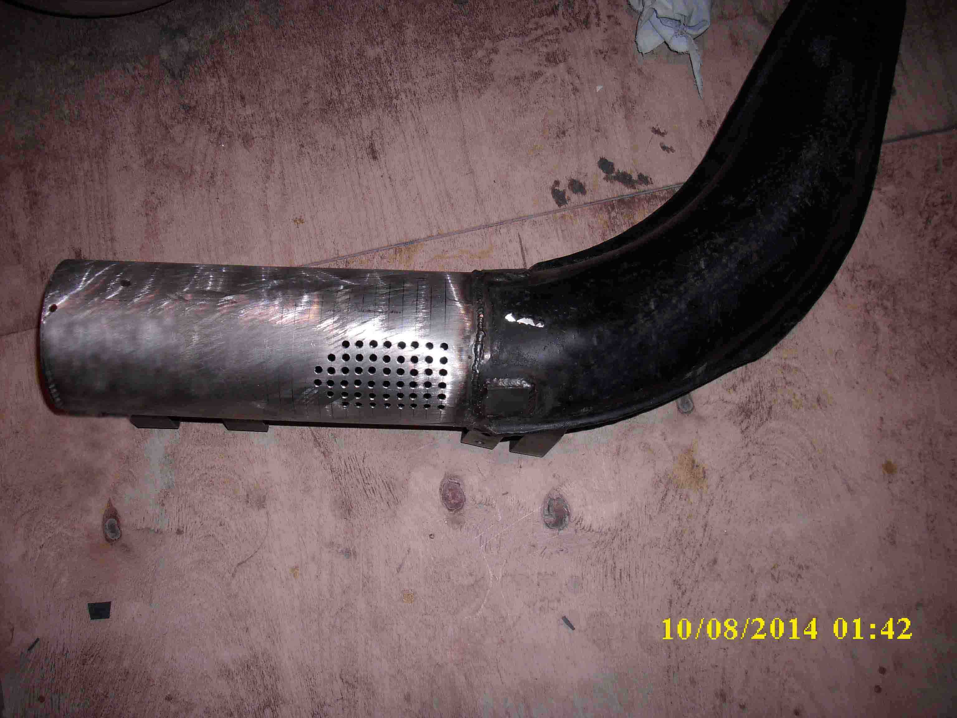

Ну вот сварил глушитель по чертежам от  ротакса. Поставил , завёл .Было  об максим 5500 теперь 6100 тягу не мерил . На днях попробую лопастями облегчить винт. Ни какого подхвата, рост оборотов плавный. И по деньгам не дорого : лист нержавейки  800 руб,  раскроил детали на плазме с ЧПУ 1000 руб, сварка 1500 руб.

У меня вопросы по исполнению.
На эскизе отверстия в трубах с множителем =2.  Какое количество отверстий у Вас?
И закрыт ли торец трубы,  показанной красной стрелкой?

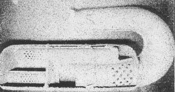

Два месяца выяснял что значит на легендарном чертеже в кол-вах отв. Х на2 Никто не пояснил. Когда купил девайс Рыбинска и препарировал, оказалось что трубы собраны из штампованных половинок и в каждой сделано по 7 шт отв ,те всего их 14 ( для примера - в первой). И ещё есть заморочка.
Пчеловод писал(а) 09.04.12 :: 22:46:22:
( про резонатор от Тайги - который переделали по чертежу Хрибкова )
... Там всё по чертежу 503, только переделал входную трубу почертежу она явно на режимы снажика заложена , поэтому повторям Хрибковский . Иещё нижняя трубка Ф40 (с калачём)во второй камере заглушена и получает газы через отверстия верней трубы из первой камеры. На мой взгляд это смесь глушитель- резонатор. Да и ещё я переделывл глушак вариант ( А ) от однокарбового он и дешевле.

Отверстий в два раза больше чем написано  50 значит 100 и т.д .Отверстие отмеченное красной стрелкой  не закрыл .
Ну ничего страшного что незакрыл , попробуй выхлопное отверстие заузит , просто вставь для пробы кусочек щепы и привежи проволокой чтобы заузить примерно на половину и посмотри как максимум обороты подымит . Должон поднять выше .!
А вот по моим прикидкам множитель 2 лишний, а торец трубы должен быть закрыт. При такой огромной площади отверстий подпор будет слабоват.

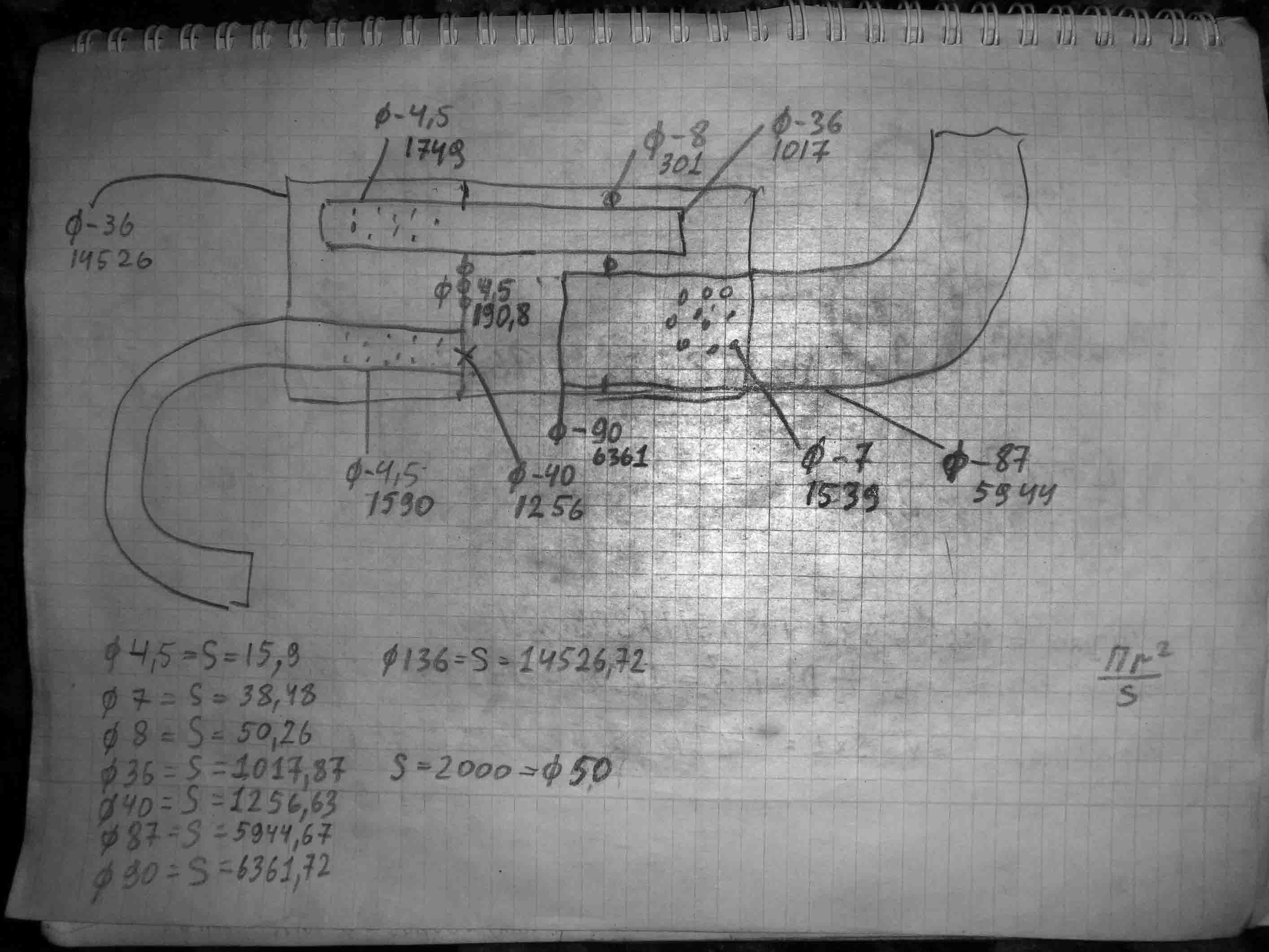

Вот я пересчитал плошадь сечение отверстий в мм.,
возможно что- будет подпор мал .

Описывают подобные системы так - все отверстия в виде сеточек работают как глушитель , преобразователь звуковой энэргии в тепловую потом на выхлоп .
А вот выход с коллектора и вся камера до первых этих сеточек и является резонатором .
Попросту можно оставить первую камеру и подобрать нужного диаметра выхлоп но будет шумно . 😱 😉
