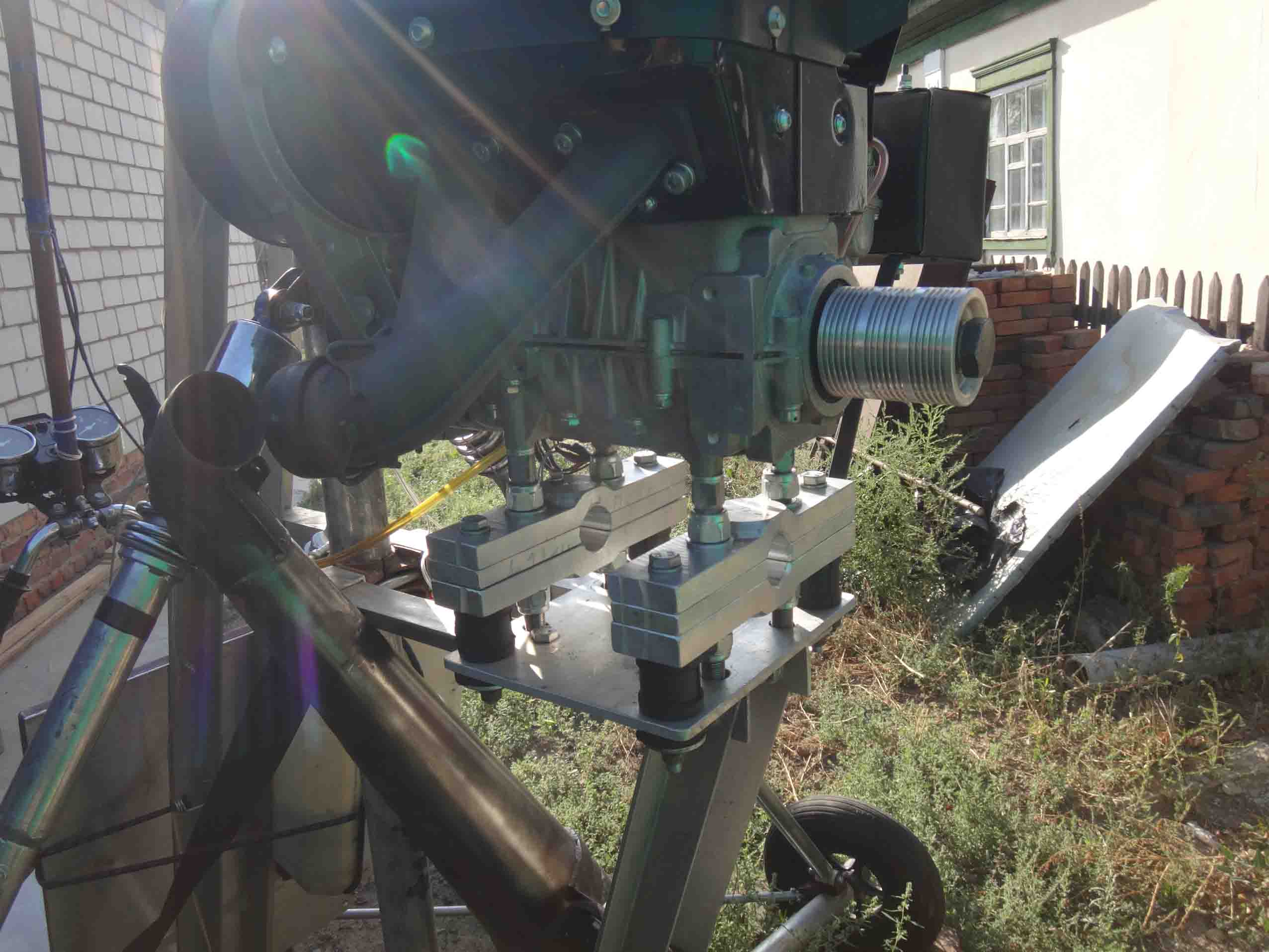

Силовая установка РМЗ-550.
4
    136,6 КБ · Просмотры: 156

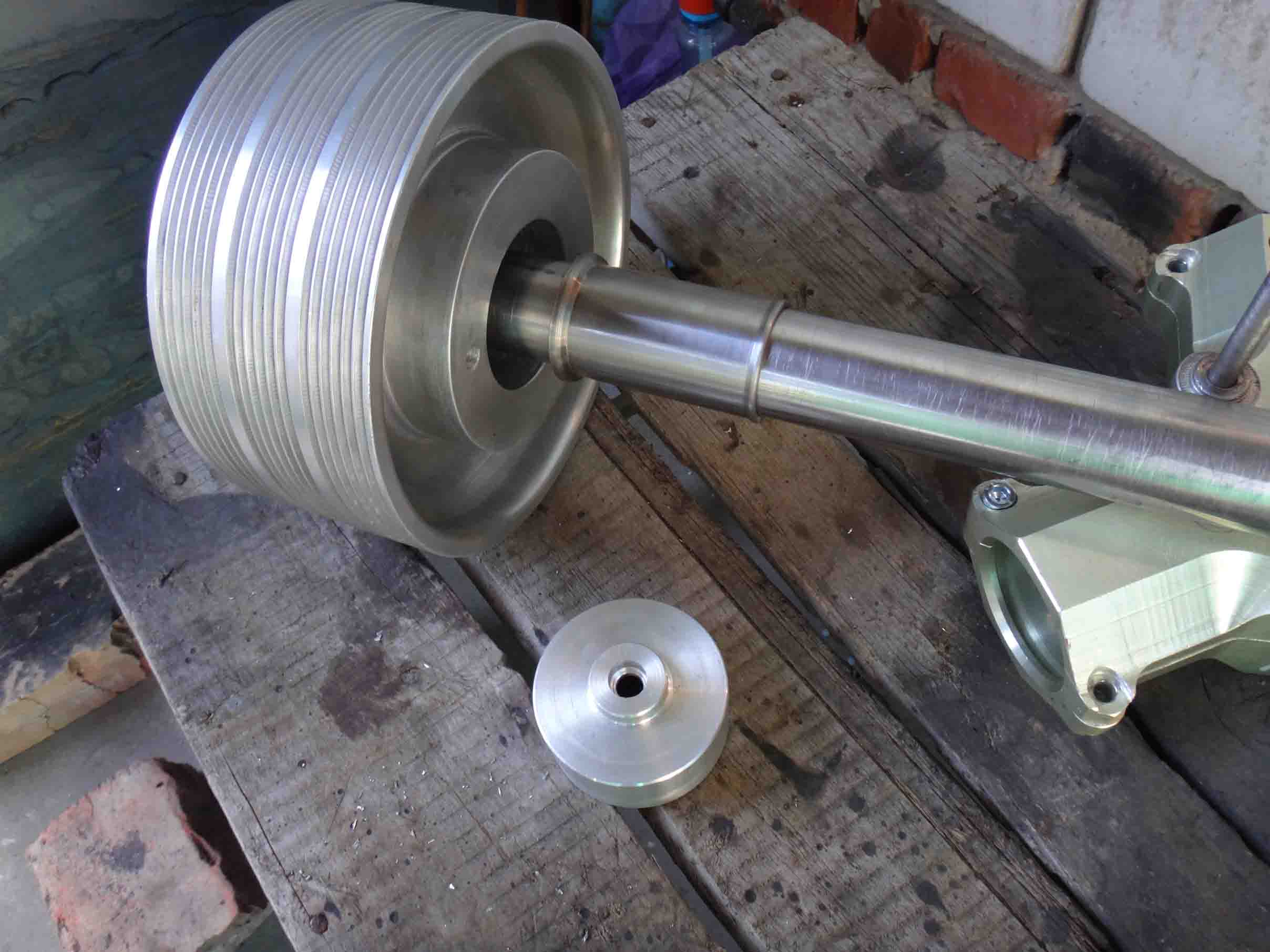

Новый шкив с валом  , шкив дюраль Д16 , вал сталь 40Х13 ( ну очень мне эта сталь нравится , как блестит и красить ненужно )

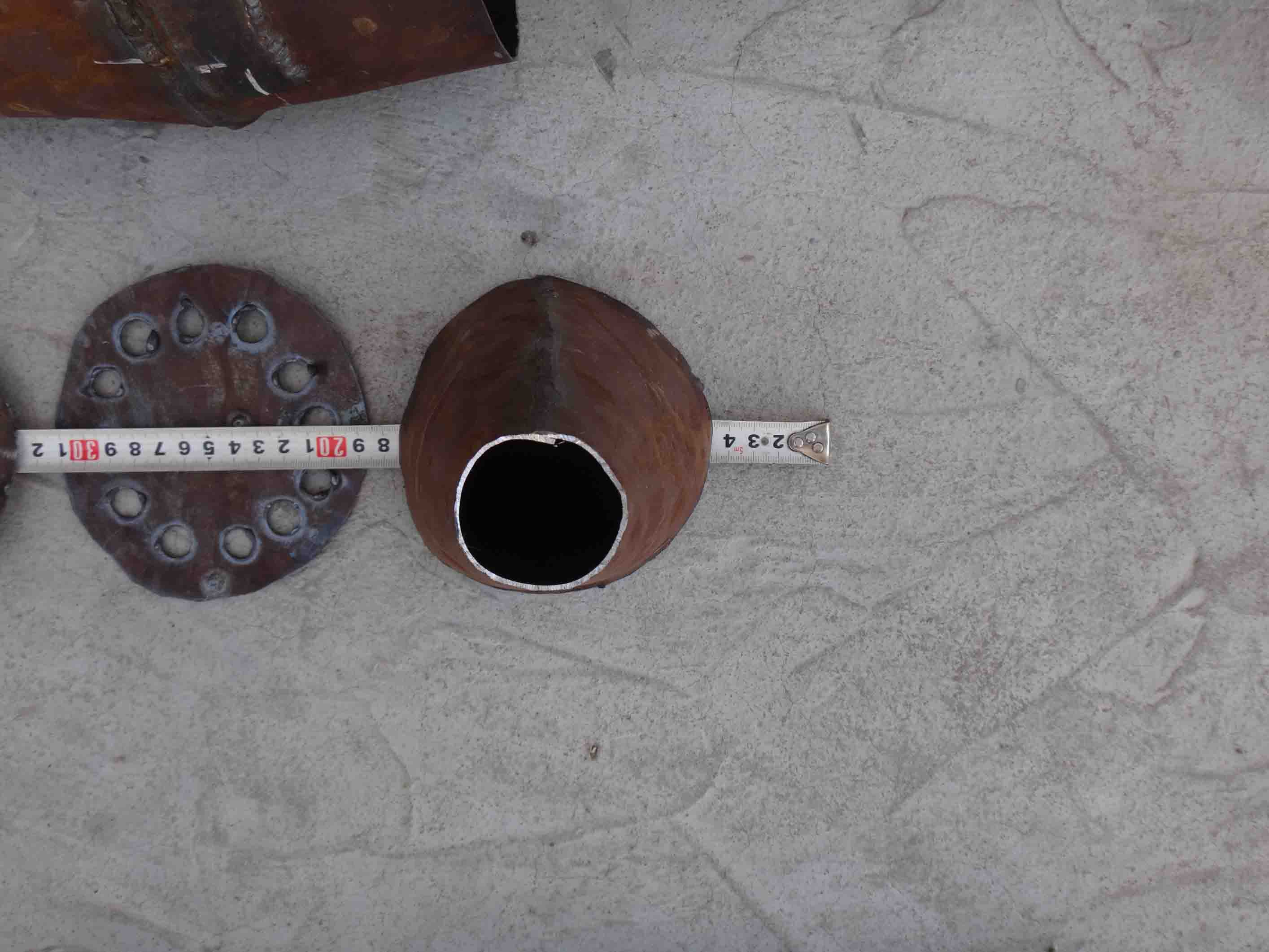

А вообще ваше техническое решение мне понравилось: - две зоны отражения, компактный глушитель...
Правда обратный конус, мне кажется, здесь уже лишний. И, что бы что-то изменить или просто почистить придется резать металл, а потом опять заваривать.

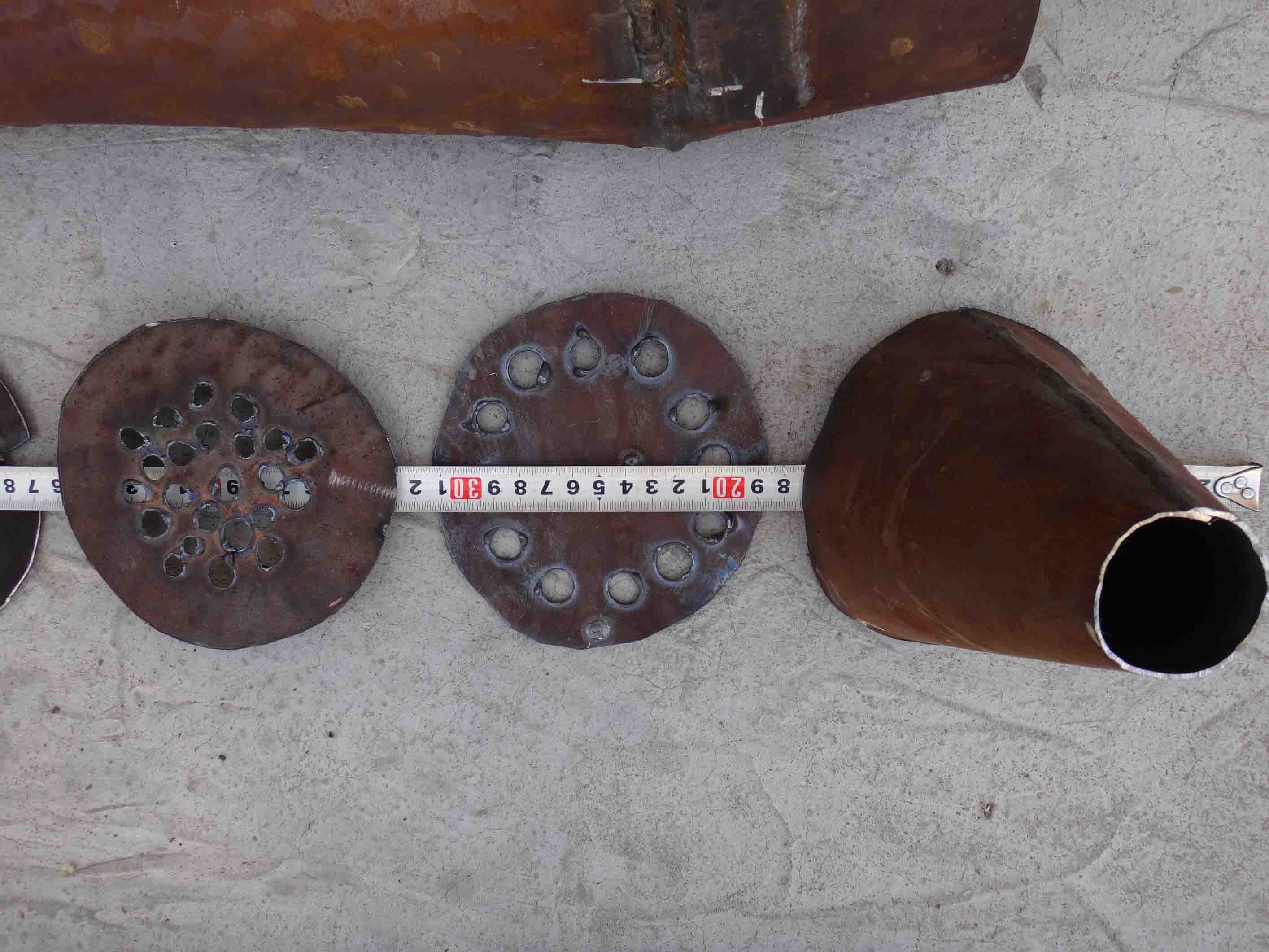

Что бы уменьшить эффект подхвата внизу, нужно уменьшить диаметр отверстия в первой перегородке. Для РМЗ-550 критическим является диаметр 36 мм., меньше нельзя, могут прогорать поршни. Я бы меньше 38 мм не делал. Соотношение можно изменить только за счет увеличения диаметра самОй трубы в районе установки первой перегородки.

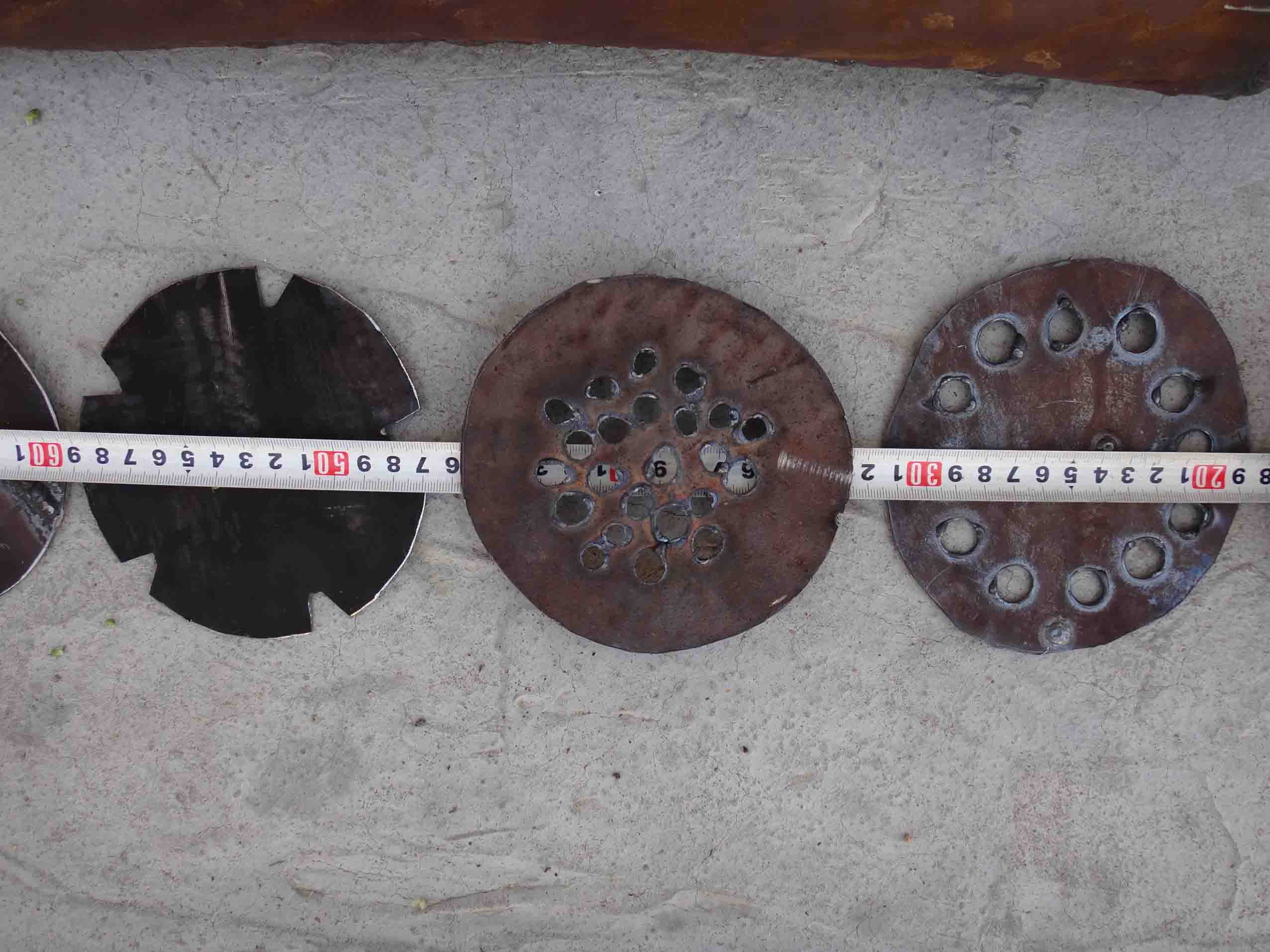

Во второй же перегородке вырезы явно малы. Подозреваю, что основной резонансный эффект происходит на участке между цилиндром и второй перегородкой из-за слишком большого отверстия в первой перегородке. Тогда основную задачу подпора давления выполняют вырезы во второй перегородке, и их суммарная площадь сечения должна быть достаточно большой, думаю, что не менее 10 - 12 кв. см.  У Вас же там и 5-и наверное нет, если, конечно нет щели между перегородкой и стенками. Интересно, из каких соображений сделаны такие маленькие вырезы? При чрезмерно большом давлении в резонаторе возникает  высокая вероятность повреждения двигателя.
Вообще-то, оптимальный подпор нужно создавать на максимальных оборотах. На более низких оборотах бороться с подхватом можно только за счет различных резонансных эффектов. Если подобрать подпор на средних оборотах, отверстия окажутся меньше и двигатель будет придушен на максимальных, что чревато прогаром поршней.
Двигатель 500 кубов хорошо себя чувствует, когда площадь сечения на выходе из резонатора не менее 15 кв. см.
В глушителе отверстия могут быть и меньше, т.к. там поток газов более равномерный, но обычно и там площадь отверстий делают такую же как и на выходе из резонатора. Видимо проще настраивать резонатор.

Конус- просто оставил как готовый элемент камеры глушителя ( понимаю что он не как конус работает в резонаторе ).
По поводу разборааа , ну а "ротакс" также не разборный, ничего ( конечно конструкция не всем удовлетворяет ) .

По отверстиям второй перегородки , да там была небольшая щель и при зборке я увиличил число прорезей до 12.

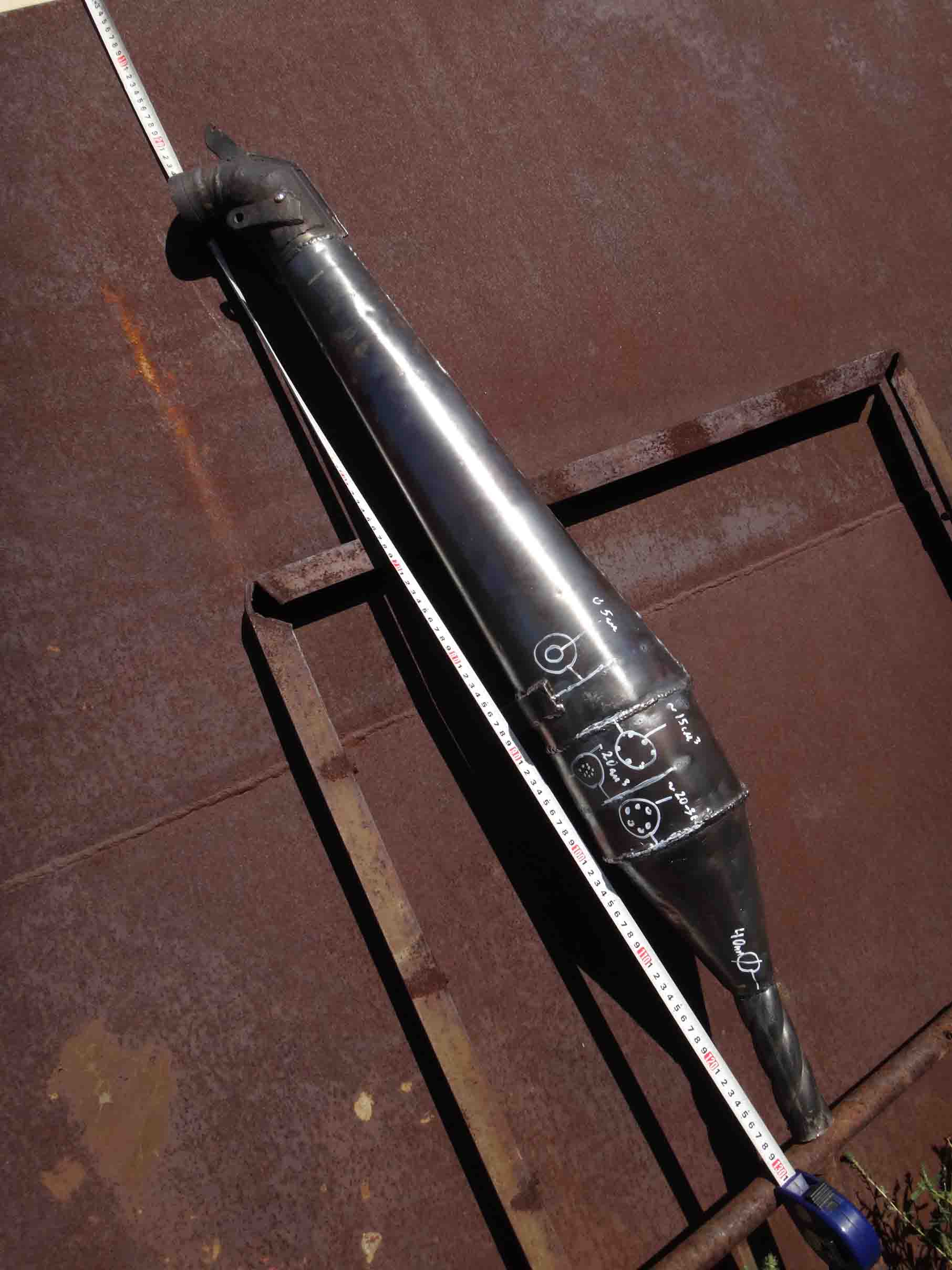

А какая у Вас длина от поршня до первой (и до второй) перегородки?
Возможно просто коротковата труба, и Вы пытаетесь выжать максимальную мощность на оборотах ниже тех на которые рассчитан резонатор.
У Rotax 503 (582) по средней линии длина до перегородки 1050, а отражение ещё и размазано в объёме по стенкам. Т.е. диапазон работы резонатора по оборотам довольно широкий, и соответствует размерам 1050 - 1200 мм.
У Вас второго объёма практически нет: - расстояние между первой и второй перегородками маленькое, поэтому рабочая зона по оборотам не только расположена высоко, но и узкая.  Похоже, что общую длину нужно увеличивать. В частности, даже если первая перегородка установлена на нужном расстоянии, вторую все равно нужно отодвигать миллиметров на 100 - 150.
Подхват на оборотах 2500 может быть связан с общей длиной. Отражает не только перегородка, но и конец открытой трубы. Только слабее и фаза другая - отражение от открытого конца запаздывает в сравнении с отражением от перегородки.
Если попробовать отрезать витую трубку, можно будет что-то понять.

По моим прикидкам длина действительно маловата. Резонатор 700 мм. И если коллектор 200 мм., то  всего получается 900.
Для оборотов 6800 у Rotax 1050 мм. + 120 на второе отражение.  Для 7000 оборотов вашего мотора должно быть 1020 до первой перегородки и + 120 до второй.
У меня на РМЗ-500 была щель в торце резонатора 1,5 мм шириной по окружности диаметром 105 мм. Это всего лишь 5 кв. см. Двигатель, в принципе,  крутил нормально. Когда перенес отверстия в центр, сразу задушился.
Так, что не спешите увеличивать дырки во второй перегородке.
Там место для отверстий интересное. Видимо происходит концентрация импульсного давления из-за чего за короткий промежуток времени выбрасывается большИй объём газов. Можно ещё и подумать как это использовать для улучшения подпора на более низких оборотах.
