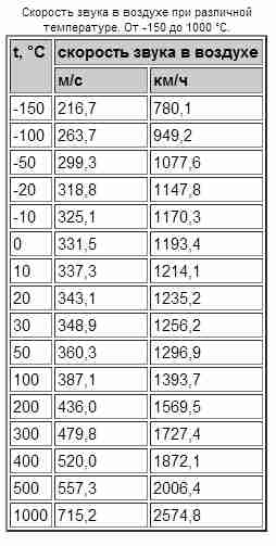

Обнаружил вот такую табличку.
Никогда не заморачивался расчетами из-за своей врожденной лени, а сейчас с удивлением обнаружил на сколько сильно влияет температура на скорость звука. И причём как-то нелинейно.
Если, скажем, температура двигателя изменяется от 100 до 200 градусов, значит температура выхлопных газов тоже изменяется на 100 градусов, ну скажем от 400 до 500.
Что из этого получается видно по табличке.
    16,6 КБ · Просмотры: 191
Т.е. если резонатор настроен на 400 градусов, то с прогревом до 500 резонанс уплывет аж на 7 %!
Ни этим ли вызвана потеря приёмистости двигателя с его прогревом (в крайнем ролике)? Может быть трубу-то нужно чуть-чуть удлинить?
И ещё 100-ку накинуть на давление,  както уже упоменал расчёты с приведёнными поправками и там была поправка на 600 градусов .
Нужная таблица - для выяснения законимерности, а нелинейность нуу это понятно - это молекулярная физика .
Мною также было отмечино замечание о разности работы резонатора в разных температурных режимах, а именно - головки, цилиндр, поршень , картер и резонатор .
Ни этим ли вызвана потеря приёмистости двигателя с его прогревом (в крайнем ролике)? Может быть трубу-то нужно чуть-чуть укоротить?
Связываю с пргревом поршня , который клинит в цилиндре.
Незабываем про хороший обдув выхлопной что также накладывает свои нелинейности в работе.
А трубу можно сделать на 10см., подлиньше , чуть занизив начала резонанса, чтобы немного перекрыть пока мне непонятный и от чего рождённый провал на 4000

Скорость звука от давления не зависит. Об этом говорит Вами же выложенная формула (ответ 696). Но зависит от температуры.
Изменение резонансной частоты при изменении диаметра выходного отверстия видимо связано с изменением температуры газов.
