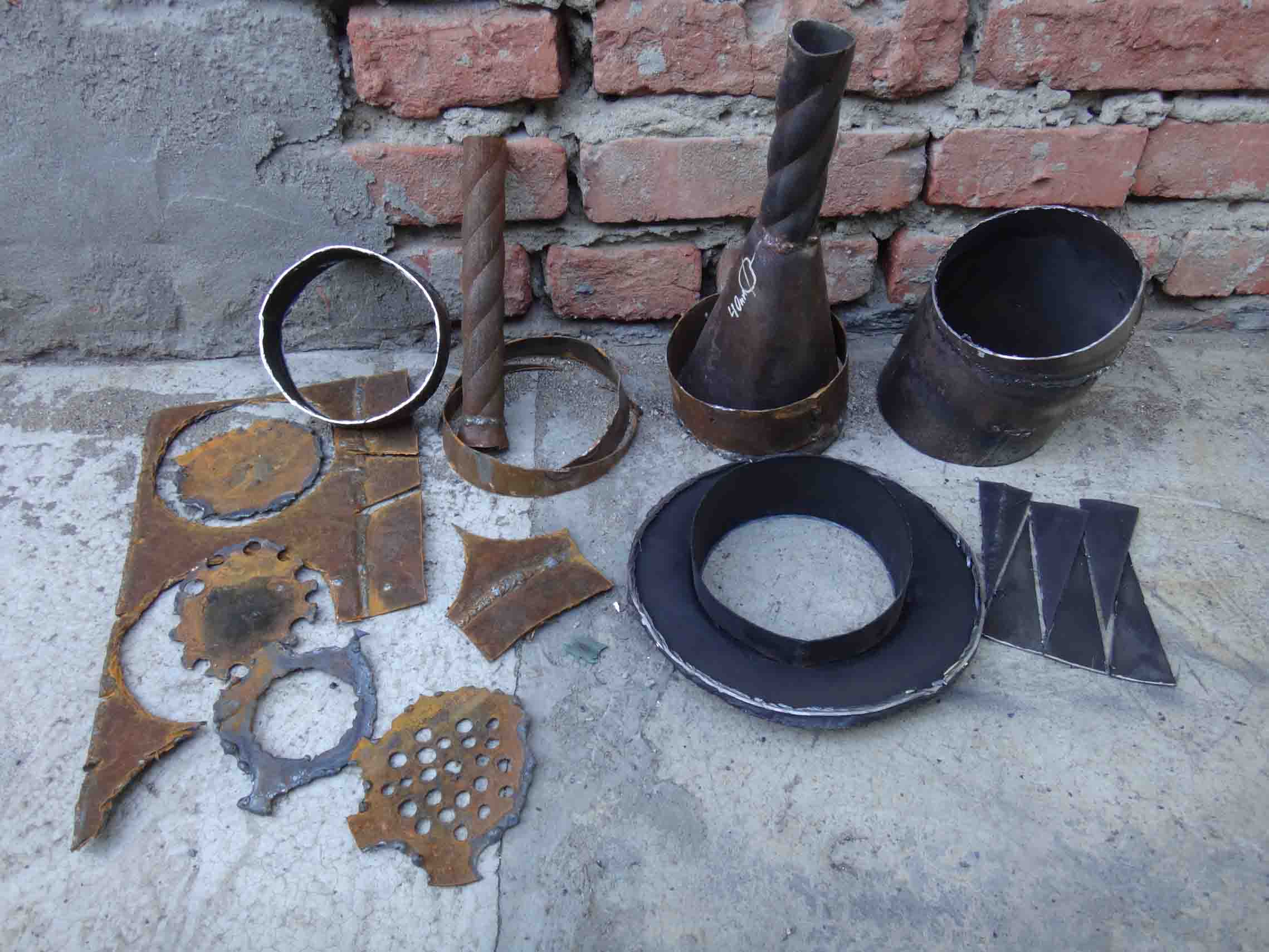

Силовая установка РМЗ-550.
Подхват плавный , провал остался на прежнем уровне ( всёровно найду его 😡 ).
Добавил около 10см., в длину .
А вот- как выше упомянули " какие затратыы ", затраты на фото ниже .
Плюс 1м.кв., металла 1.2мм., 350 руб., пару десяток электродов, балон краски рублей 200 и в сумме один день работы .
И того примерно 700 руб., сибистоимость резонатора ,
АААААААА
Как вам- лично видел резонатор на ссайте по 10т.руб.
Кормим и менедьжера, бугалтера и линивого дядю 😡
Мужик голодный остаётся
:STUPID
НЕХОРОШО
За штуку кто угодно сварганит по чертежам если недосуг самому.
:IMHO
В общем я в гневе...
И доволен как провёл экмперименты.
Стоит 20 литров "полиэфирной смолы " и 20 метров " стеклоткани ",
Разработал " теоретически "несложное изготовление на дому " винтов "- пока в планах. Сибистоимость трёх лопостей винта 500 рублей, при наличии оснастки.

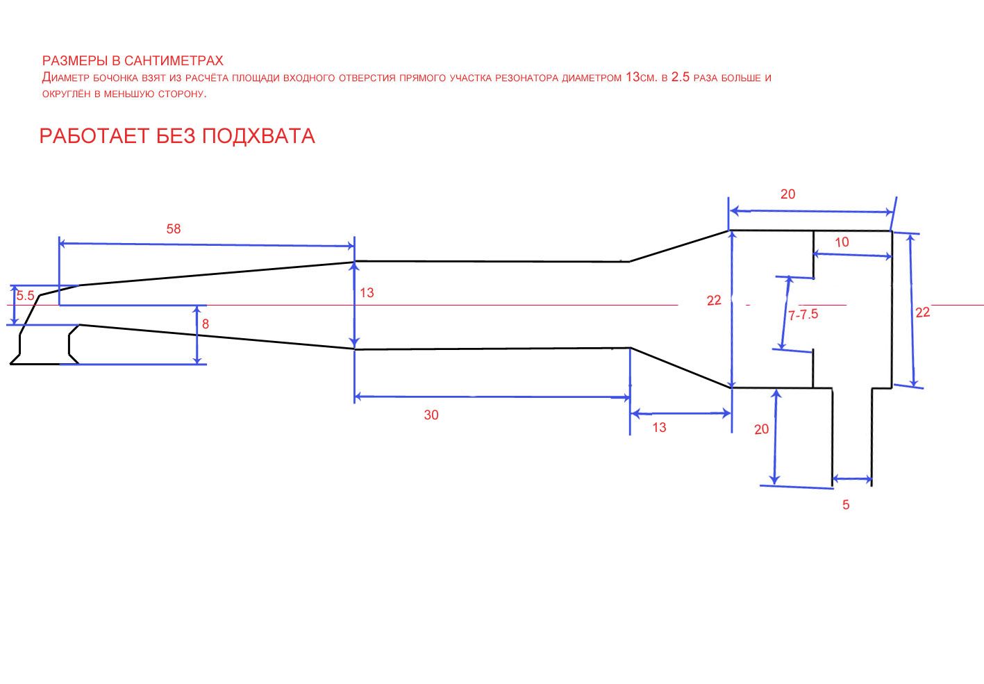

Вот такие размеры резонатора Zanzatera 201.
У двигателя видимо фазы выпуска зажаты, поэтому и резонатор короткий.
    37 КБ · Просмотры: 178
У своего РМЗ-500 прикрыл немного выпускное отверстие резонатора, и появился подхват на 6000 об.
Раскрутка с затяжелённым винтом пошла до 6800 об., что было удивительно.
Уже уезжая с аэродрома подумал, что может быть просто с прибавкой мощности начал буксовать ремень редуктора.

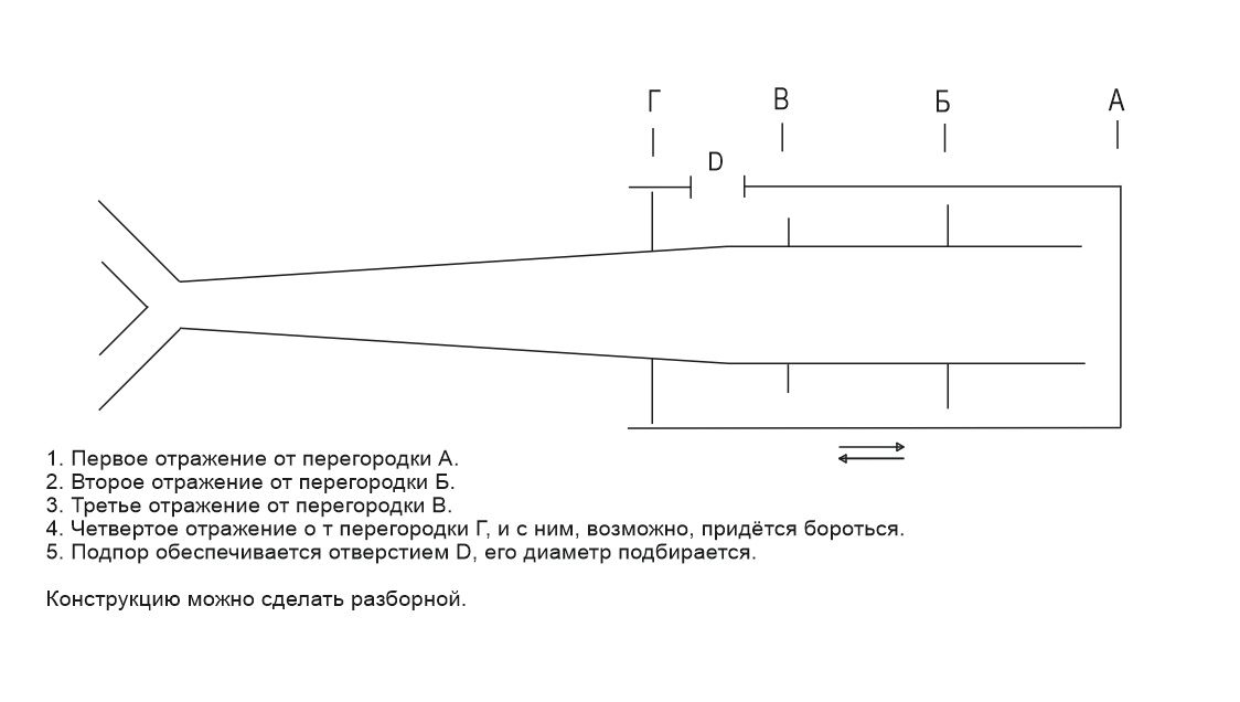

Методом обратной "дидукции" , можно это реализовать путём встраивания на пути следования газа выхлопа соответствующей формы сигмента , причём в любой части но самый сильный эффект проявится если все резонаторные проходы будут логично , последовательно расположены.
Да и значит то-что вы увидели , при задушивании ДВС способед дать больше.
После того как мною это было замечено ! , пришол к выводу - увеличить выхлоп и камера резонатора начала вытягиватся и получил ещё больше прибавку . 🙂
Сейчас приобрел ИСТ-911 т4, куча показателей в одном приборе [smiley=thumbsup.gif].
Атас - прибор интересный, на призводителя все ссылки битые , немогу найти, может у них в ленейке приборов найдётся подешевле!
Желание выкинуть все свои скутерские и спаять из светодиодов линейки 5 штук - Т , головки , цилиндра , выхлопа, винт и ротор . 🙂

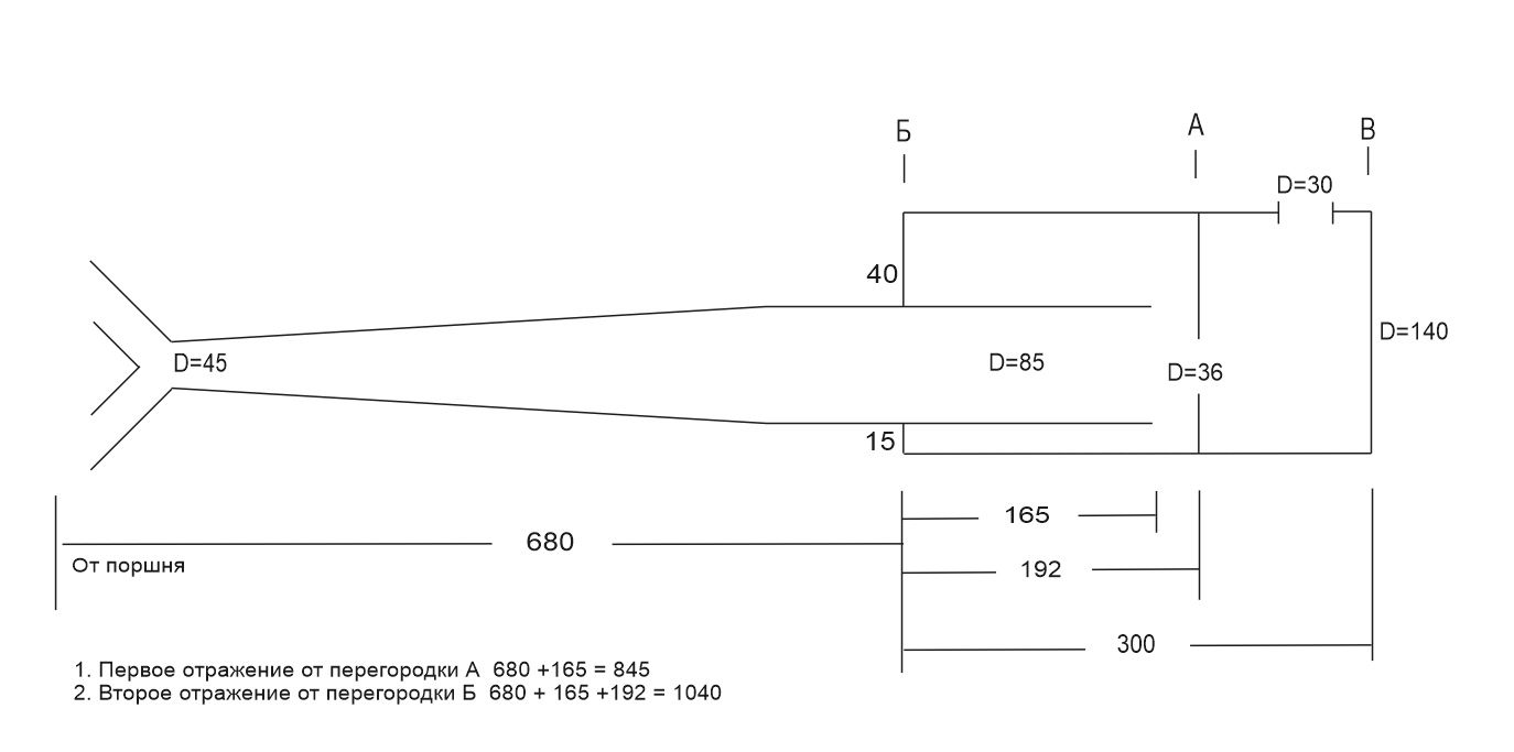

Я тоже пришел к выводу, что в трубе, цилиндрической или расширяющейся можно понаставить перегородок с отверстиями в центре. Местом установки перегородок можно настраивать каждый участок на определенные обороты двигателя, а подбором диаметров отверстий в центре перегородок - добиться ровной линейной характеристики без каких-либо подхватов.
Единственное неудобство, это большая длина. С использованием отражений, хотя бы так, как это сделано в Rotax и Zanzatera,  резонатор можно сделать более коротким.
Если развить эту мысль, то логично будет первое отражение попутно  использовать его для разворота волны, а все остальные перегородки расположить в  корпусе одетом сверху. Одновременно произойдет некоторое глушение звука.
Корпус можно сделать не только съёмным, но и подвижным, для того, что бы можно было настроить резонатор под конкретный двигатель.
Получится универсальный резонатор.
Я это вижу так.
