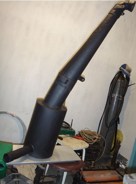

Силовая установка РМЗ-550.
В любом случае считаю нужным поделится- любым опытом.
У меня два вопроса.
Сколько часов наработал двигатель?

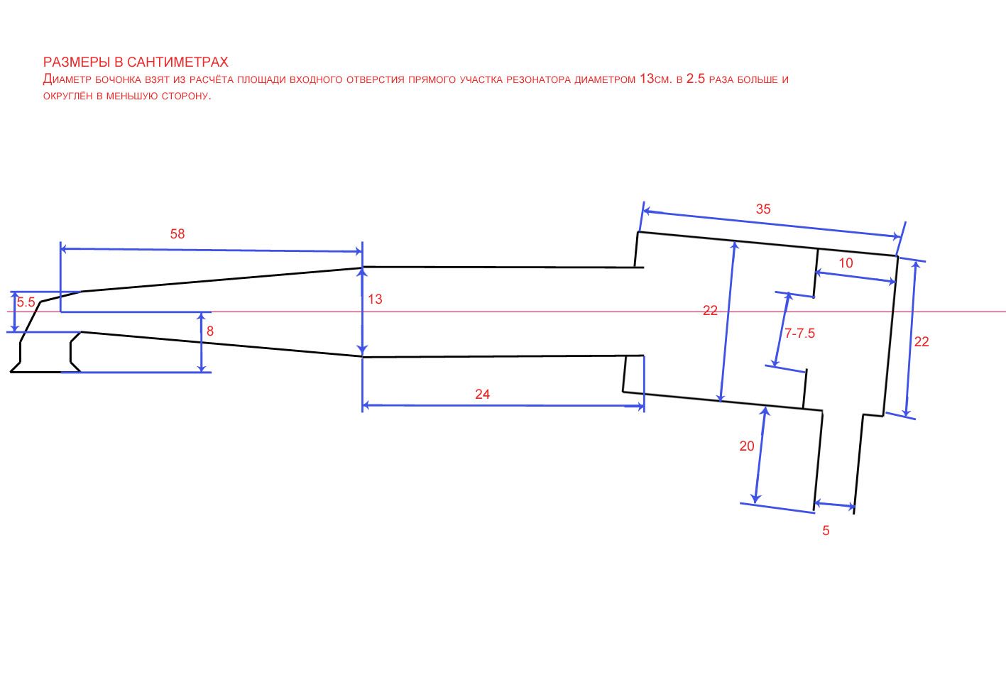

Какое расстояние получилось от поршней до перегородки с отверстием в резонаторе?
Размеры подобного резонатора сниму в субботу и сразу выложу.
Щас начерчу на фотку ! 🙂

Это ДВС доработан заводом изготовителем ( клапана лепестковые на впуске , два карбюратора )  😉
Вот как в оконцовке , ща размеры выставлю .

А если в миллиметрах?
Можно и на сантиметры ошибатся  😉
Ну повторюсь , хотя в видео всё оговаривал!
Сначала прорезал в бочёнке отверстие на перегородке на 5см., потом увидел неравномерный прогрев камер и увеличил его на вскидку до 7- 7.5 см.
При впускании "как на вашем рисунке" трубы прямоё от резонатора на 13см., поглубже также заметил неравномерный прогрев и пологаю нецелессообразное использавание рабочей куботуры ( она не работала полностью, факт на лицо на видео ).
Да и мне пригодилась эта впущенная внутрь труба для увеличение длины , что снизило резонанс и таким образом он стал ещё плавнее .
На видео гдето отмечал показом выдуой травки с корнями под чистую от выхлопа.
Поскольку рычаг от крепления ДВС резонатора велик , счёл рациональным использовать эту выхлопную струю газов в компенсацию против вращения ДВС " картера " , которая как отмечали пилоты немного кренит аппарат в полёте при наварачивании РУД .
Сожжёшь двигатель с такими экспериментами и делов-то, сердце кровью обливается как вы его мучаете, поищи бУ резонатор ротакс, бывают здесь на форуме и недорого совсем можно урвать.
Да, дорогостоящие эксперименты, а тяги все таки должно быть не менее 150 кг. :IMHO
