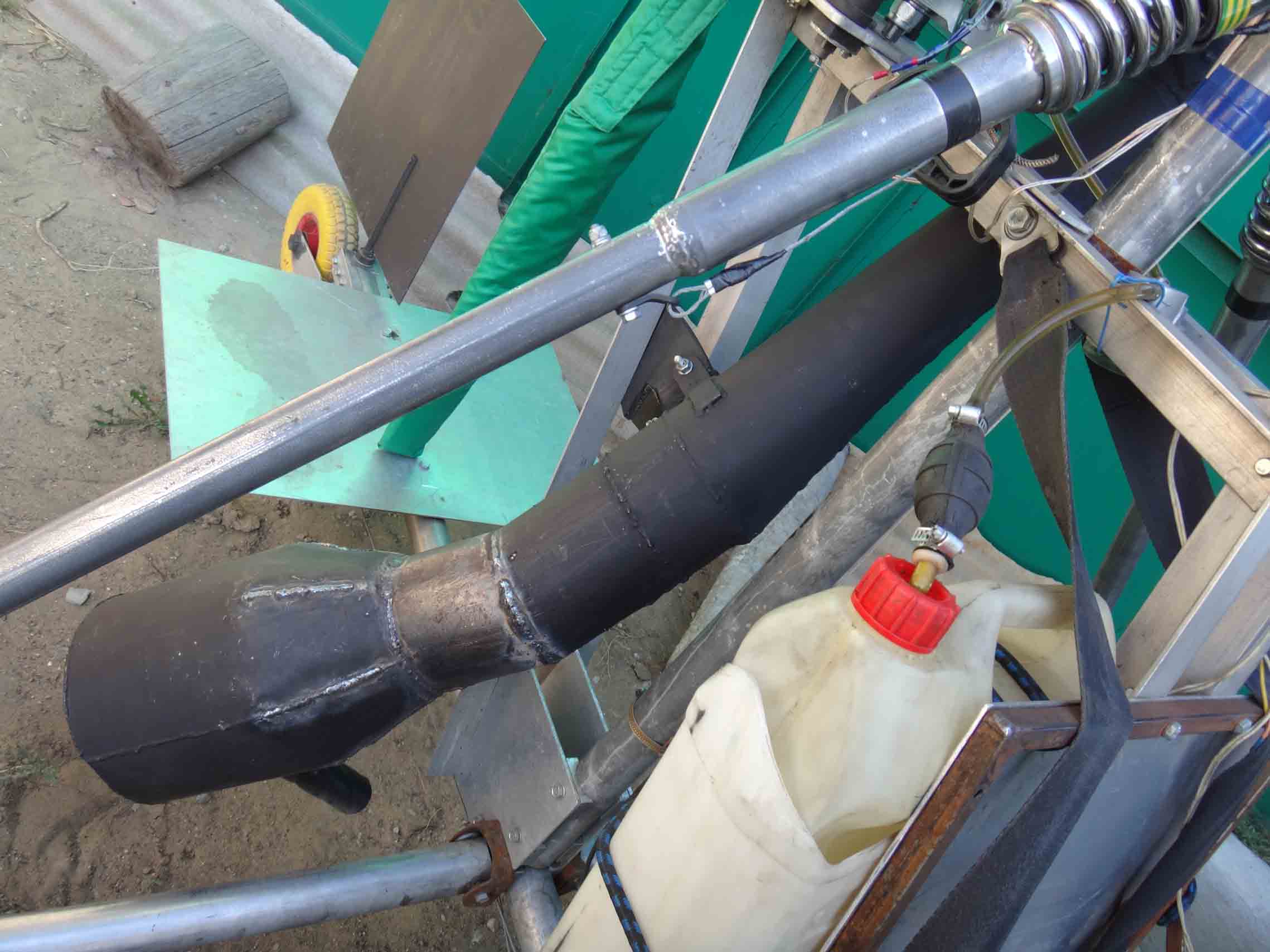

А я попробую рассчитать размеры резонатора с учетом температуры выхлопных газов и их расширения.
И сделать обещанные замеры резонатора от Zanzottera MZ 201.
Между прочим ваш резонатор длиннее моего на 20 см., а обороты выше. Но на слабую тягу двигателя не жалуюсь.
Возможна закономерность , при увеличении объёма ( диаметра ) резонатора я получал его удлинение чтобы вернутся к подхвату на конкретные обороты, ну там огибание волной разных повернхностей.

Вообще-то согласно первому закону термодинамики давление прямо пропорционально температуре и обратно пропорционально объёму. Имеется ввиду, когда количество газа не меняется.
В конусном резонаторе газ расширяется, значит падает его температура, и, следовательно, замедляется скорость распространения звука. Получается, что чем толще резонатор, тем он должен быть длиннее.
Таким образом, ваши практические выводы согласуются с теорией.

Теперь понятно, что происходит, когда начинаем душить резонатор, он становится длиннее чем нужно, т.к. растет давление, температура и как следствие - скорость звука.
Так, что для того, что бы двигатель хорошо "дышал" резонатор нужно делать длиннее и дырки можно будет сделать больше.
Да но вот нехочется и душить вроде , само просто выхлопное отверстие .

Я много пересмотрел схем и чертежей различных резонаторов, пробовал заниматься расчётами на специальном калькуляторе, - везде создается подпор. Для двигателей с объёмом 500-600 куб. см.  суммарная эффективность подпора соответствует 36 - 40 кв. см. диаметра (площадь сечения 10-12 кв. см.) одиночного отверстия. Из своего опыта знаю, что при меньшем диаметре возможен перегрев и заклинивание поршня. Если применяется глушитель, то он вносит дополнительное сопротивление и площадь отверстия нужно увеличивать.
Смысл подпора мне до конца не ясен, но очевидно, что он позволяет увеличить мощность двигателя особенно на оборотах, несколько отличающихся от резонансной частоты. Это, кстати, соответствует и результатам вашего эксперимента.

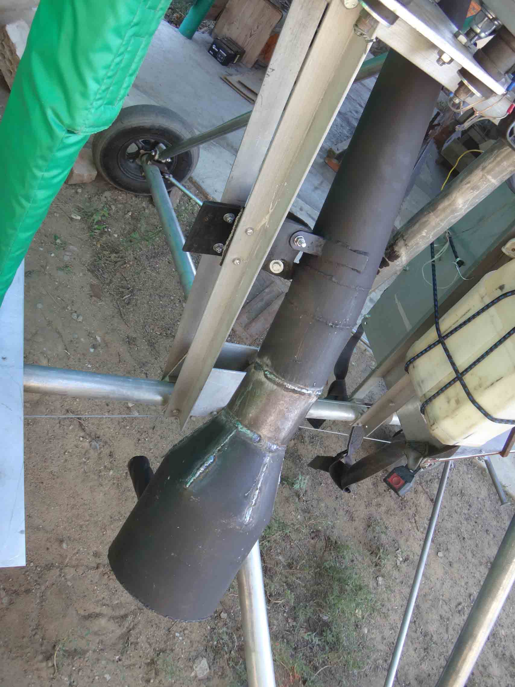

Ну а я ЧЁ - опять модэрнезировал резонатор- переварил нижнюю часть, сейчас пойду крутить, смотреть.
Исходя из предыдущих опытов - всё будет ещё лучше ! 😱
Ну вот что получилось !
