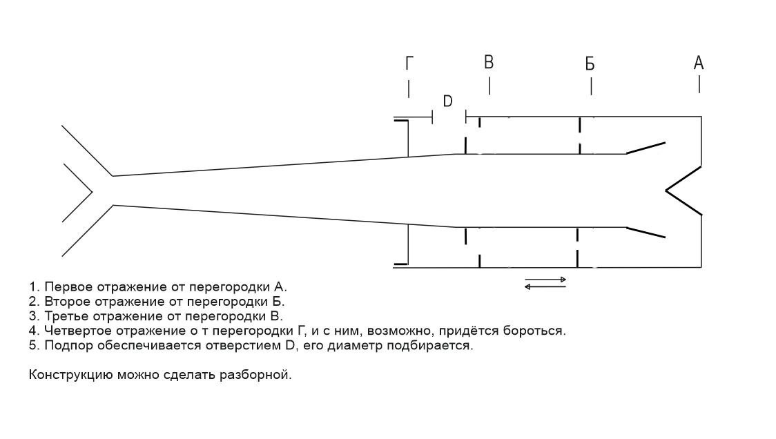

Если развить эту мысль, то логично будет  ...
Получится универсальный резонатор.
Я это вижу так.
И это уже не смешно!
Еслиб мой небыл готов тО  в данном случае родилсяб  вот такой
" РЕЗОНАТОР и работал- бы тихоООонько тихонько !
Отличная идея и компактный это факт.
Одно но !
Температурные режимы во внутренней трубе ( ну понятно , нержавейка от выгорания ) я их не продумывал а они имеют место быть .
Может кто и воплотит этот девайс , евсле начнёт с нуля ворганить ., всёже лучше чем моя ракета ! 😉

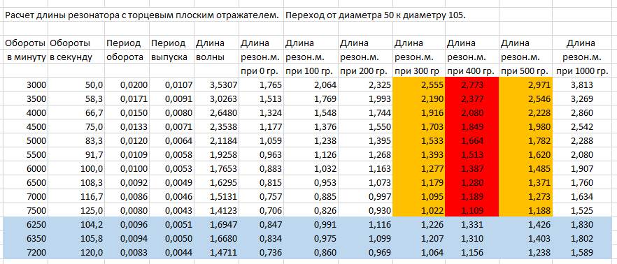

Ну вот такой расчет в Excel. Красным выделен наиболее вероятный температурный режим.
Знать бы ещё распределение температур по резонатору и их точное значение...
Но, я думаю даже такой расчет можно будет использовать для построения ступенчатых резонаторов.
    78,9 КБ · Просмотры: 199
400 гр. и 6500 оборотов подходит к вашему, Анатолий, резонатору, до перегородки. Не так ли?
А мой аж на 7200 об., ну ни в какие ворота. Нужно удлинять.

Также утверждал что в идиале дудка как от патифона грам пластинок и дно снизу( получим компакт и всё сразу ).
Интерестная таблица , а веть Excel  учил но чёто не пользуюсь .
Ай как из таблицивсё видно, и наши срывы резонанса.
При такой таблице и термометр ненужен, прям бод обороты 😱 🙂 так разными цветами и нарисовать на тахометре.
Мне нужно получить ещё резонанс короткого типа 500 об.мин., на 3800 об. ДВС , до 4300 об.
Сейчас размышляю что- куда и сколько вставить!
Есть предположение что это место подходит по своей последовательности в перегородку с отверстием на 7 см., трубка длиной 15- 20 см.
