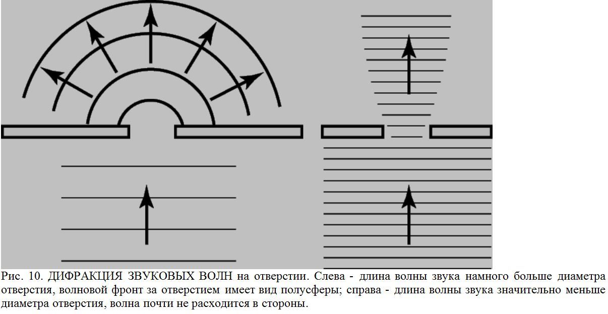

Вот немного теории распространения волн .
Наш случай находится слева.

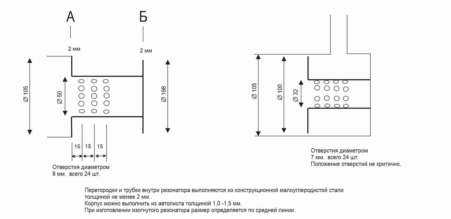

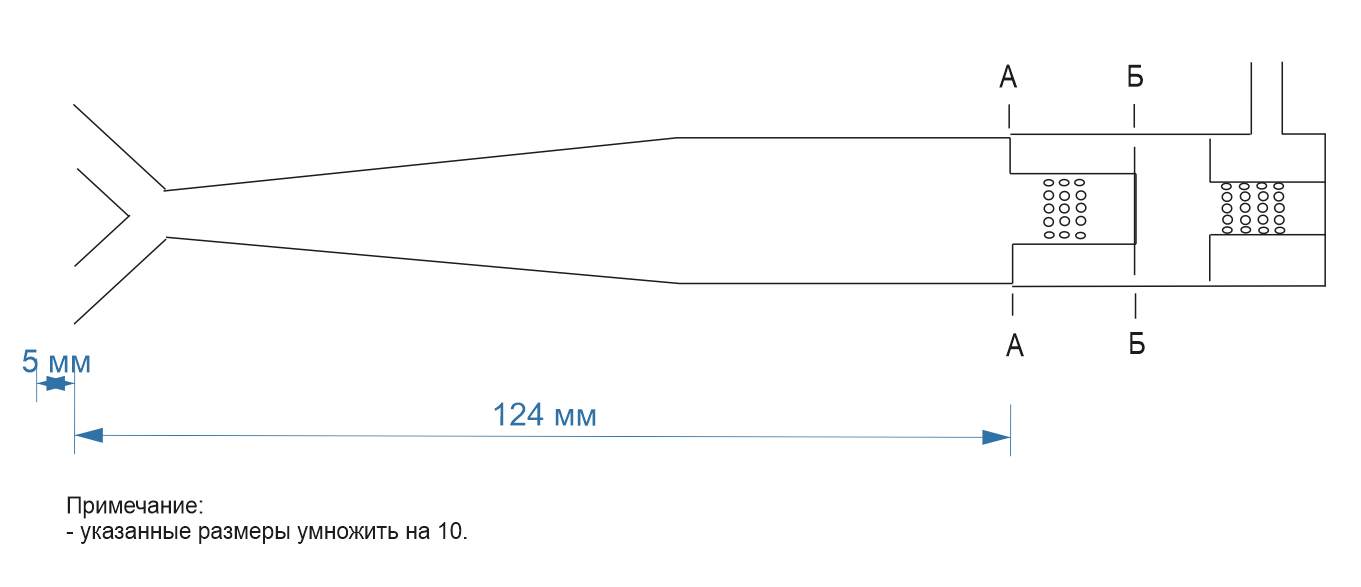

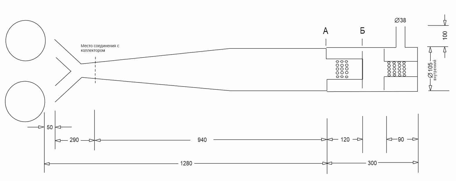

Резонатор получился в итоге вот-такой. Глушение достаточно эффективное. За общим шумом двигателя и винта выхлоп едва слышен. Последняя вставка с отверстиями (справа) практически на подпор не влияет. Предполагаю, что площадь сечения отверстий можно уменьшить в два раза. Будет ещё тише.
В CorelDRAW X7 Размеры привязаны к рисунку. Никак не получается изменить на реальные. Будет время - исправлю.

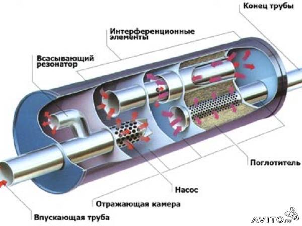

Вот картинка по некоторым тэрминам ,
получается вы добавили " насос "!

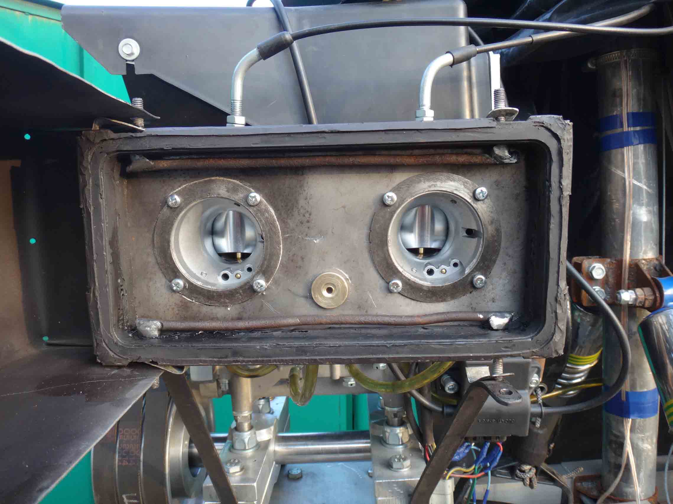

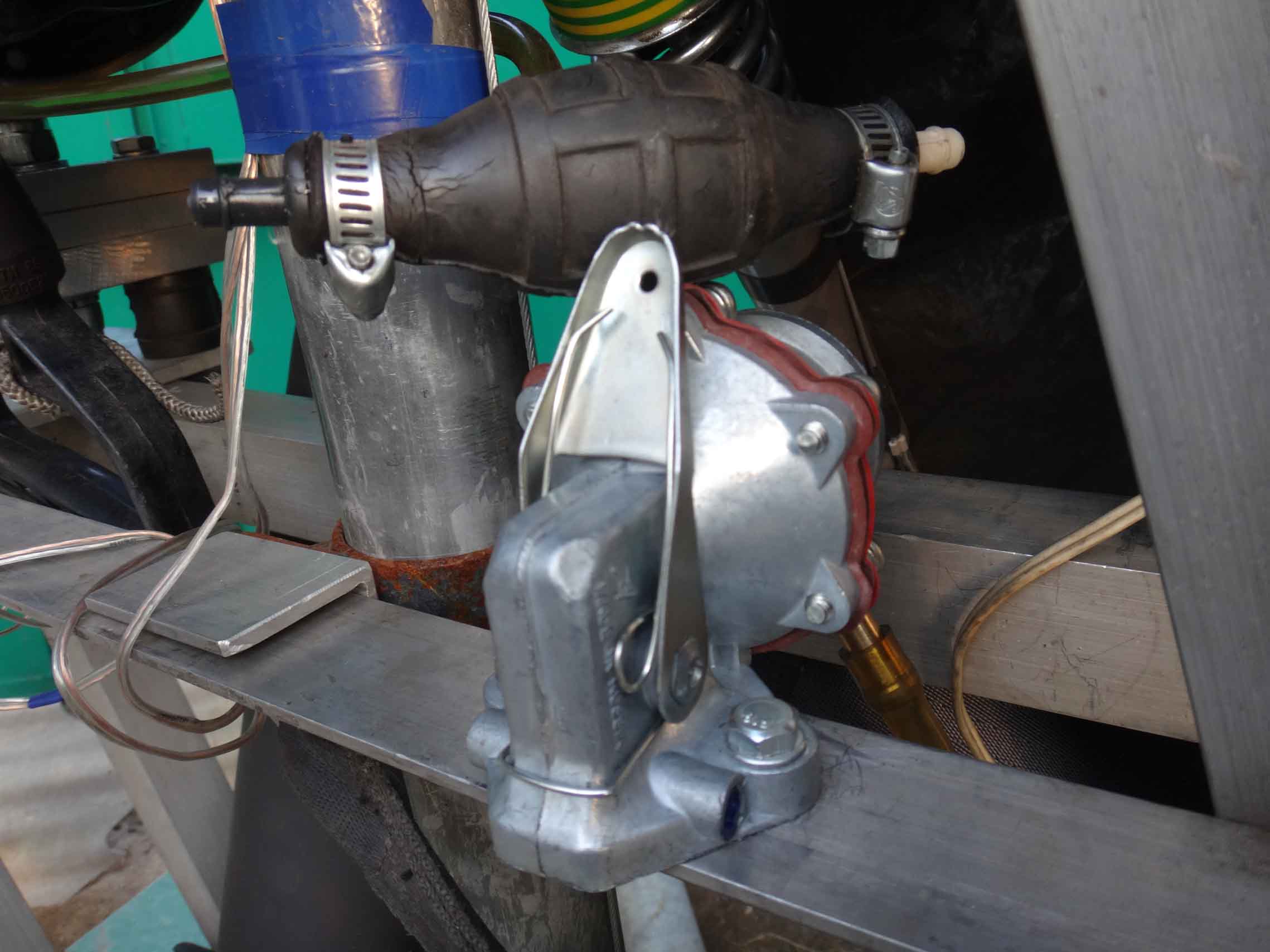

Вот так вот устарела за год груша

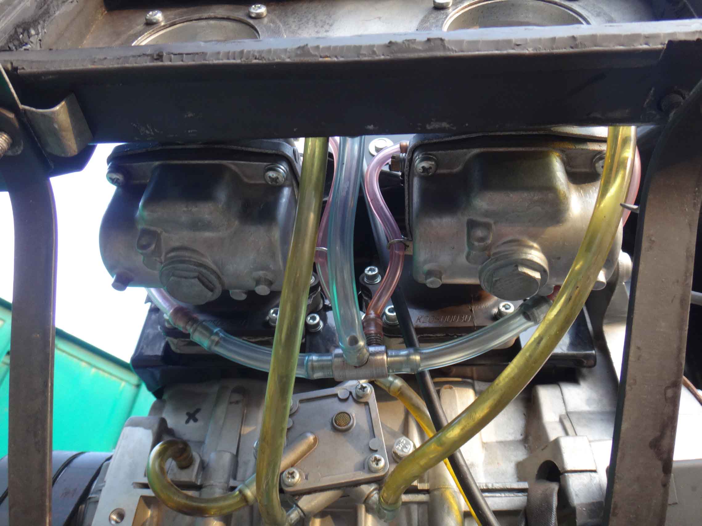

Поставил бензонасос с копейки , предварительно ослабив на клапанах пружинки
для облегчения прокачки вакуумным насосом .

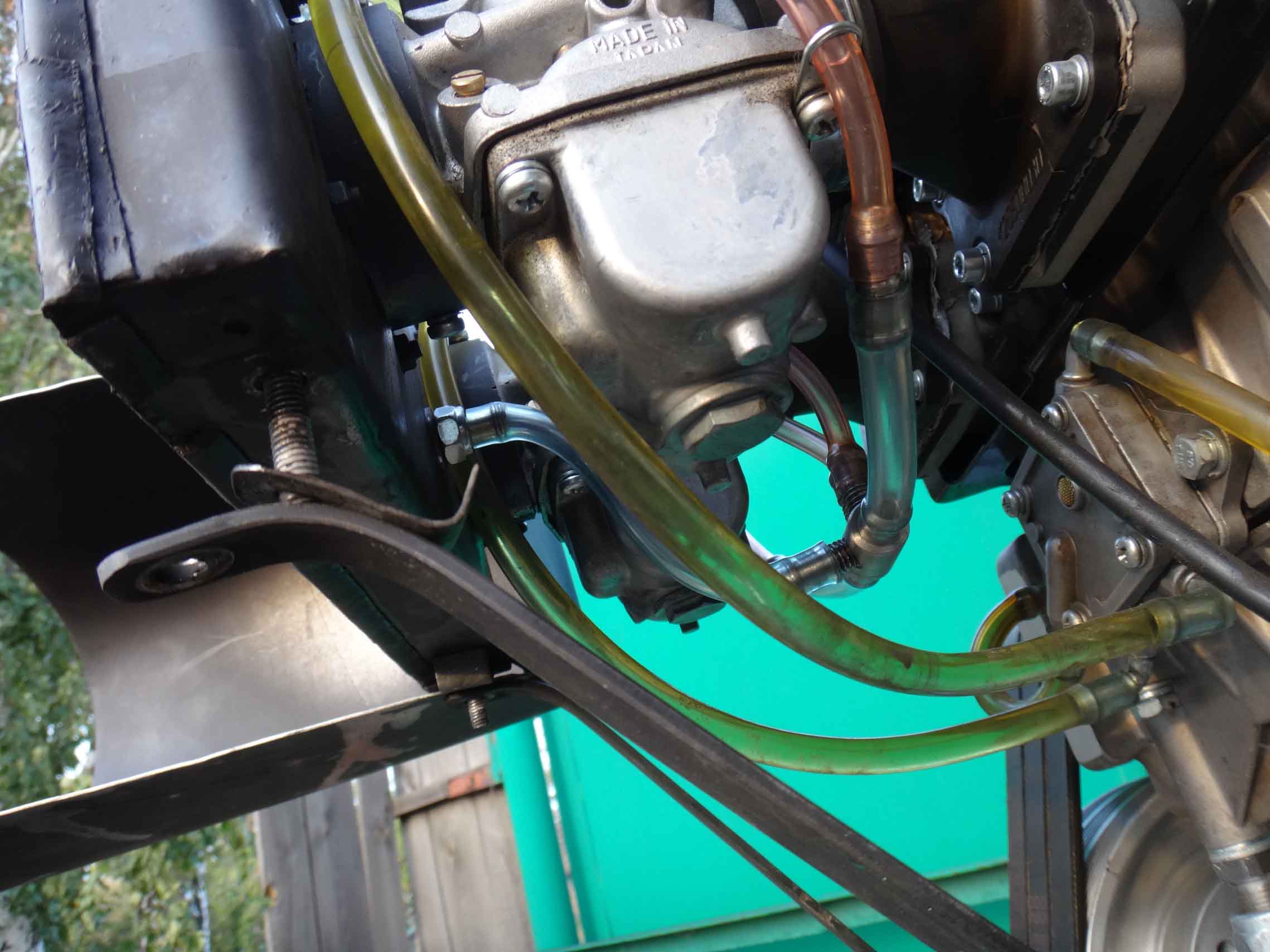

Собрал в кучу все суфлёры и в воздушок ,
ещё не пробовал в работе.
Буду верить что - всё к лучшему !

Вот такие размеры резонатора.
    22,6 КБ · Просмотры: 186
    33,7 КБ · Просмотры: 180

Эгоисту,если себя любишь.                 Пружинки  напрасно курочил, всё работает без доработок прекрасно, а вот  привод на  ручную  подкачку в полёте тросиком не  повредит , и повернуть насос на 90*неплохо.   Пластиковые бензошланги ,если летать,замени на резиновые Вазовские  в хб оплётке под  правельные хомуты.
