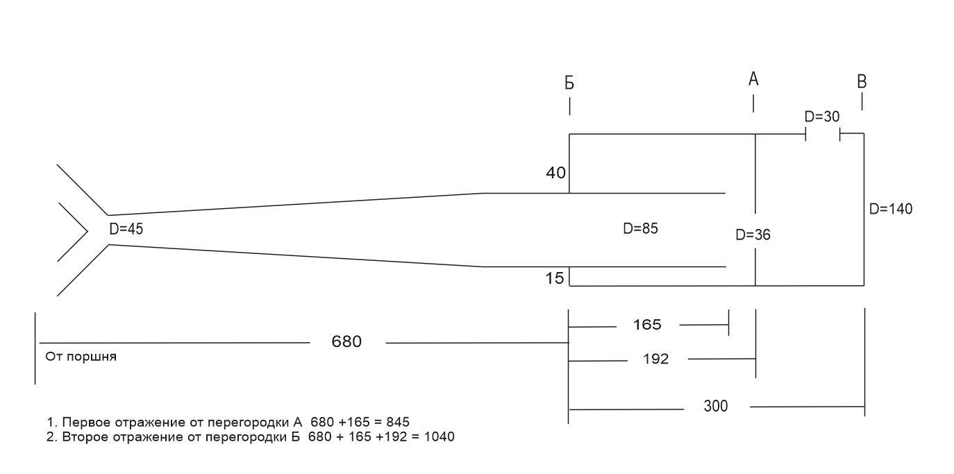

Опять немного о резонаторе.
Провел небольшие эксперименты с банкой, - резонатором Гельмгольца, но без замеров.
Получил интересные проявления резонансного эффекта, правда предварительно ожидаемые.
Если у банки с разных сторон сделать по отверстию, диаметр которых сильно отличается (в 3 раза), то происходит перераспределение амплитуды резонансного эффекта. Со стороны малого отверстия резонанс проявляется значительно слабее, чем со стороны большого отверстия.
Наличие второго отверстия значительно повышает резонансную частоту и непропорционально сильно снижает резонансный эффект со стороны маленького отверстия.
Стало многое понятно в конструкции различных резонаторов, в том числе Rotax и Zanzatera.
Последний наиболее простой, поэтому более понятен.
У него фактически три резонансных частоты. Первая, самая высокая - это отражение от перегородки с дыркой (А). Вторая, - это вторичное отражение от перегородки, куда вставлена труба резонатора (Б), и третья, самая низкая - за счёт дополнения длины резонатором Гельмгольца, образованного объёмом бочёнка со стороны резонатора. Как-то проявляют себя объем за перегородкой и отражение от донышка (В) на выходе.
Этот резонатор не так-то и прост, как кажется на первый взгляд. Меня особенно впечатляет линейность дроссельной характеристик двигателя с этим резонатором.
И мощность у двигателя с этим резонатором неплохая, с учетом его низких оборотов.

Ну вот, наконец то, достучался.  🙂
Осталось сделать ещё один шаг к упрощению. Если сократить расстояние от перегородки до поршня до минимума, после которого отраженная волна выйдет на такую резонансную частоту при которой она будет бесполезна для резонанса и будет работать только в режиме Гельмголца, то получим маленький резонатор на рабочем режиме. Такие применяются на мотопилах, бензогенераторах, мотопомпах. Там где используется один режим и стабильные обороты.
В нашем случае, для взлётного режима так же важен максимум мощности, а на остальных режимах резонанс в общем то и не нужен. Чем городить громоздкие и тяжелые многорежимные резонаторы, вполне можно обойтись компактным легким однорежимным Гельмгольцем! 😉
Раньше у нас водномоторники в соревнованиях использовали подобные резонаторы. Короткий патрубок и бочёнок почти вплотную к двигателю. Но история этого полна неудач. Моторы впиливали хорошо, но трудно выходили на режим максимальной мощности. Помню, что на эти резонаторы влияло буквально всё. И атмосферное давление, и температура воздуха, и, даже состояние свечей. Помню, что постоянно менялись винты. Видимо из-за слишком узкого резонансного участка.  В итоге эти резонаторы из моды вышли. В применении остались обычные.
Если хорошо порыться, думаю можно какую-то информацию найти.
В нашем случае, для взлётного режима так же важен максимум мощности, а на остальных режимах резонанс в общем-то и не нужен. Чем городить громоздкие и тяжелые многорежимные резонаторы, вполне можно обойтись компактным легким однорежимным Гельмгольцем!
Мне кажется, что это тоже не совсем так. Если исходить только из задачи получения максимальной мощности на взлетном режиме, то рассуждения верны. Но ведь есть ещё режим набора высоты и крейсерский режим.
Например если на взлетном режиме двигатель должен крутить 6500, в наборе 5500, а в крейсере 4500, то явно на режимах кроме максимального резонансный эффект проявляться не будет. Это, во-первых, означает повышенный расход бензина (до 30%), а во-вторых, на старте двигатель может выбрать свои возможности работы без резонанса уже на оборотах 5000-5500, и просто не выйти на 6500.
Кстати, такую картину мне приходилось наблюдать неоднократно даже с обычным резонатором при коротком обратном конусе.
Когда двигатель максимально грузился для скорости 90-110 км/ч, он сразу на старте не раскручивался более чем до 5500 об./мин. Выходил на режим только тогда,  когда скорость "уходила" за 40 км/ч. В результате вместо 30-40 метров для отрыва от полосы требовалось 100-150 метров разбега. При облегченном винте заброс оборотов уже происходил на скорости 90 км./ч.  Т.е. на практике  реализовать высокую добротность резонатора у меня не получилось.
Но я не отрицаю возможность применения резонатора Гельмгольца. В многоступенчатом варианте это скорее всего возможно. Хотелось бы проверить самому, но для начала эту тему нужно хоть как-то изучить.
Согласен. Возможно, что вариант с двумя резонаторами один в другом, с реализацией хотя бы двух режимов, вполне осуществим, но нужна куча экспериментов. Есть кое какие мысли на этот счет, но пока ещё не стройной толпой ходят, поэтому пока поварюсь в собственном соку :🙂

Это вряд ли. Если нужна высокая частота, то нужны как раз небольшие разберы бочонка. На мотопомпе МП-800 у которой такой же объём цилиндров как и у РМЗ-640 объём около 2.5 литров. Там и применён именно такой тип резонатора
