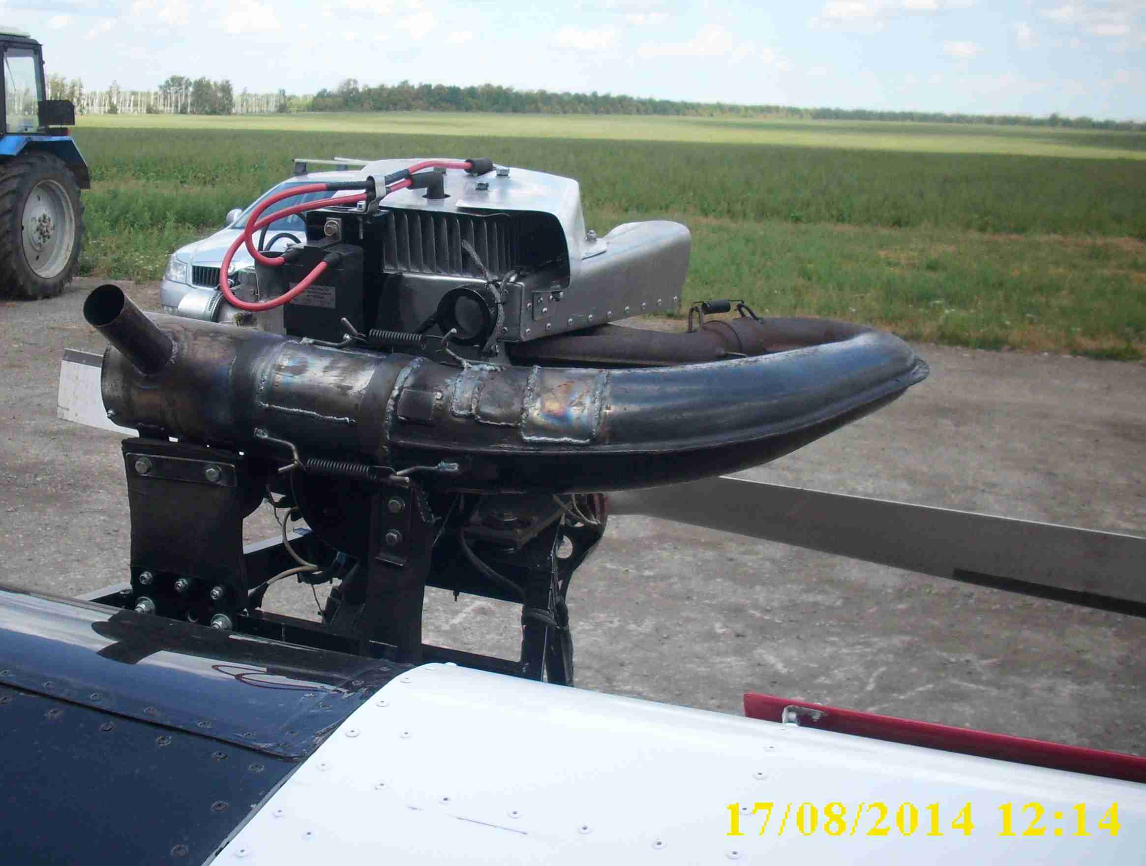

Завтра собираюсь делать вставку, удлиняющую резонатор. Но пока не решил сколько добавлять, 10 см. или 15.
Сейчас длина резонатора 115 см. По таблице для оборотов 6350 нужна длина 131 см., т.е. добавить нужно 16 см.
Но если добавить 10 см., пик попадает на 6600 об.
С другой стороны резонансная зона довольно широкая (по оборотам)  и на рабочих оборотах 6350 двигатель должен "тянуть" не хуже чем на 6600. Если увеличить длину резонатора на 15 см. на оборотах 6600 двигатель потеряет. И длинный резонатор неудобно крепить.

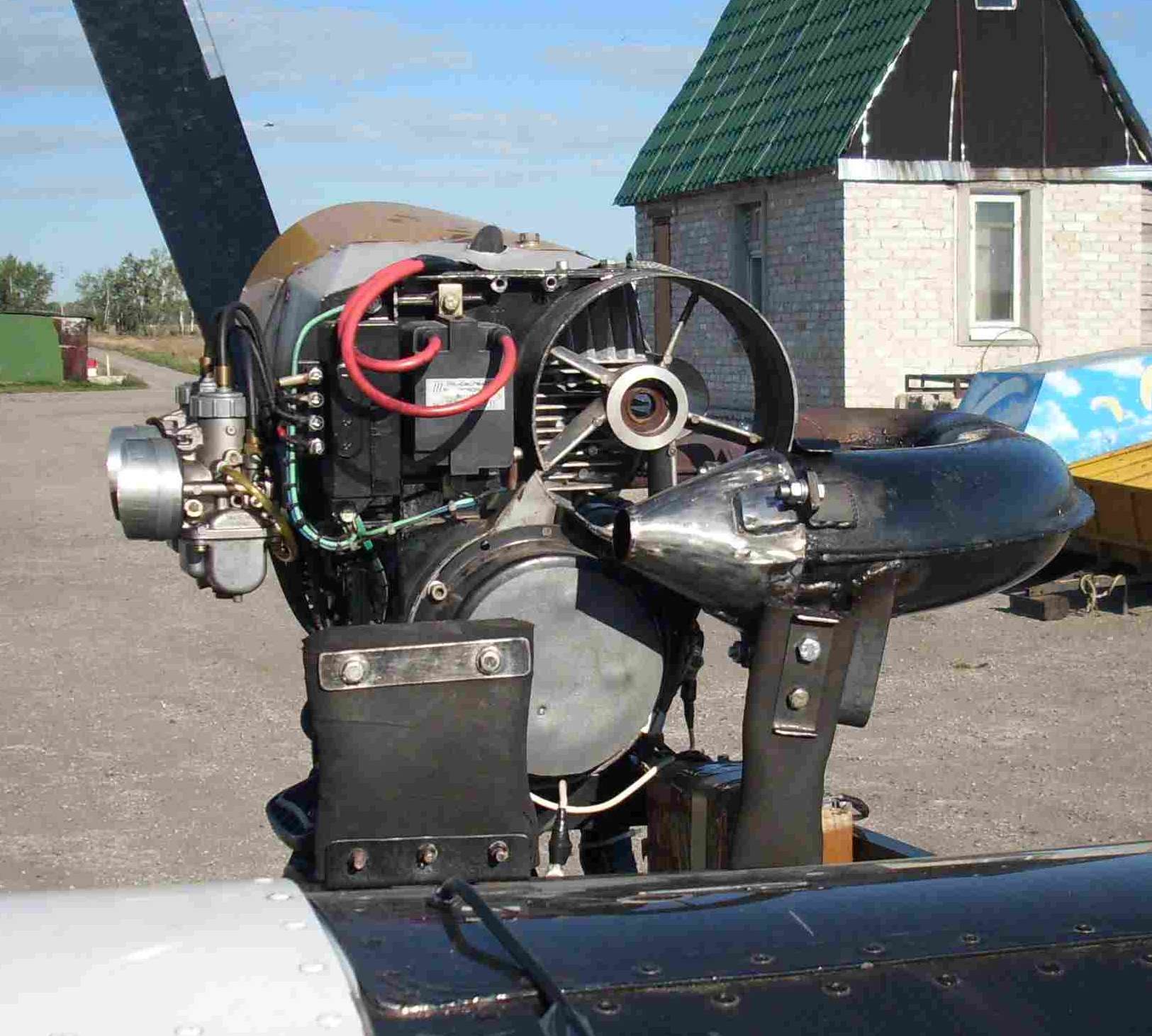

У меня вот такой резонатор и я хочу его оставить. Вставку собираюсь сделать в основном корпусе перед А - А.
По другому не получается. Уже нет времени на эксперименты. Этот резонатор неплохо работает, но на высоких оборотах, где-то на 6800 - 7000. Хочу понизить до 6350.

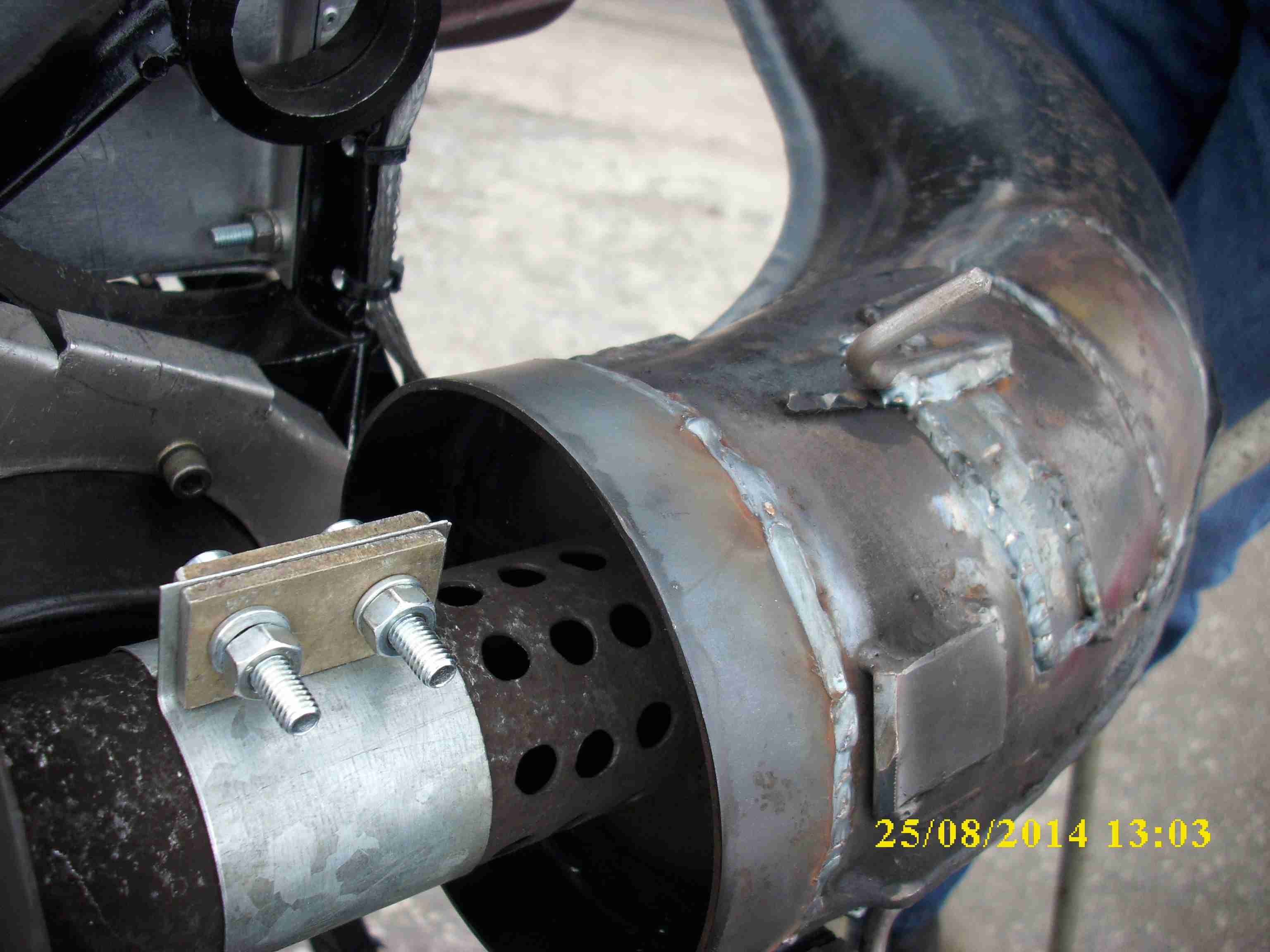

В общем, попробую удлинить на 15 см. Потом обрезать будет не трудно.

Увеличил длину резонатора на 14 см. Эффект пока отрицательный. Двигатель потерял 100 оборотов при одном и том же винте. Вроде бы появился подхват на 5000 оборотов.
Завтра попробую увеличить подпор и поиграть углами лопастей, для того, что бы понять на сколько сместился резонанс.
