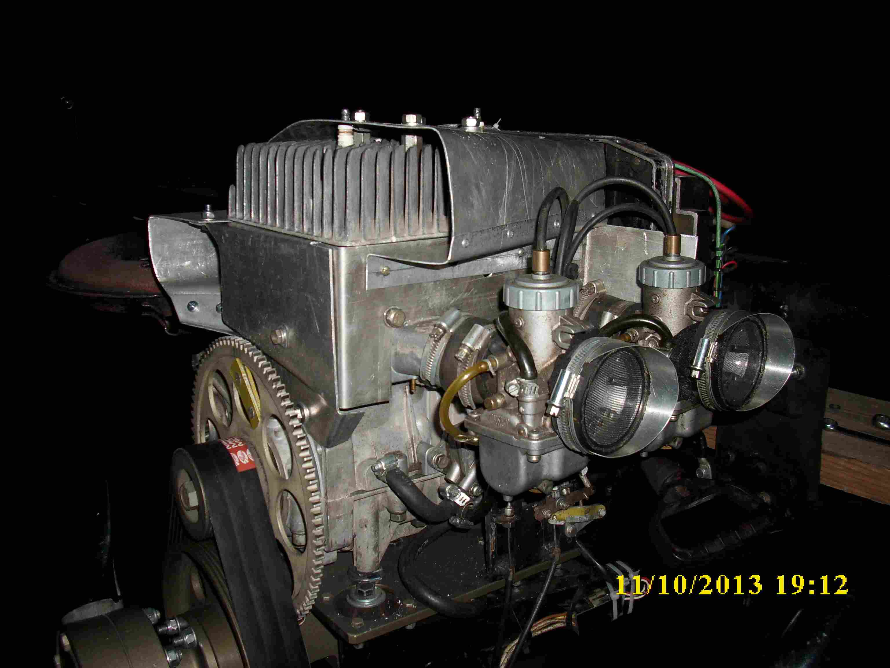

Вот это наверное единственная фотография двигателя после доводки. Но и до того расход топлива был не намного больше.
Позже вносились некоторые изменения в систему охлаждения, но больше ничего не менялось.
